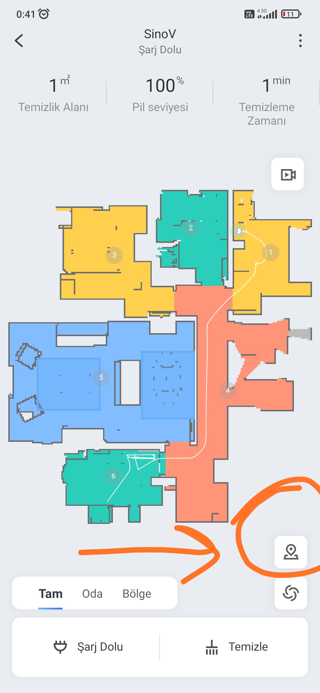

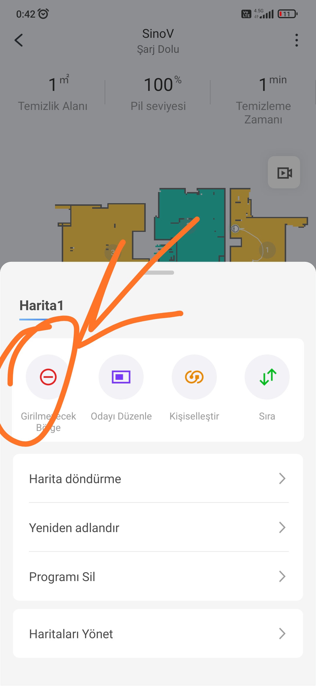

Roborock s7 halıda mopu kaldırıyor zaten.
Demekki yeterince kaldırmıyor ki halıya temas ediyor, o yüzden no mop zone isteniyor. S7 yeni olduğu için menüyü tam bilen yoktur. Benim s6 maxv ye göre anlatayım, haritanın sağ alt köşesinde konum işareti var. Ordan yapılıyor.
