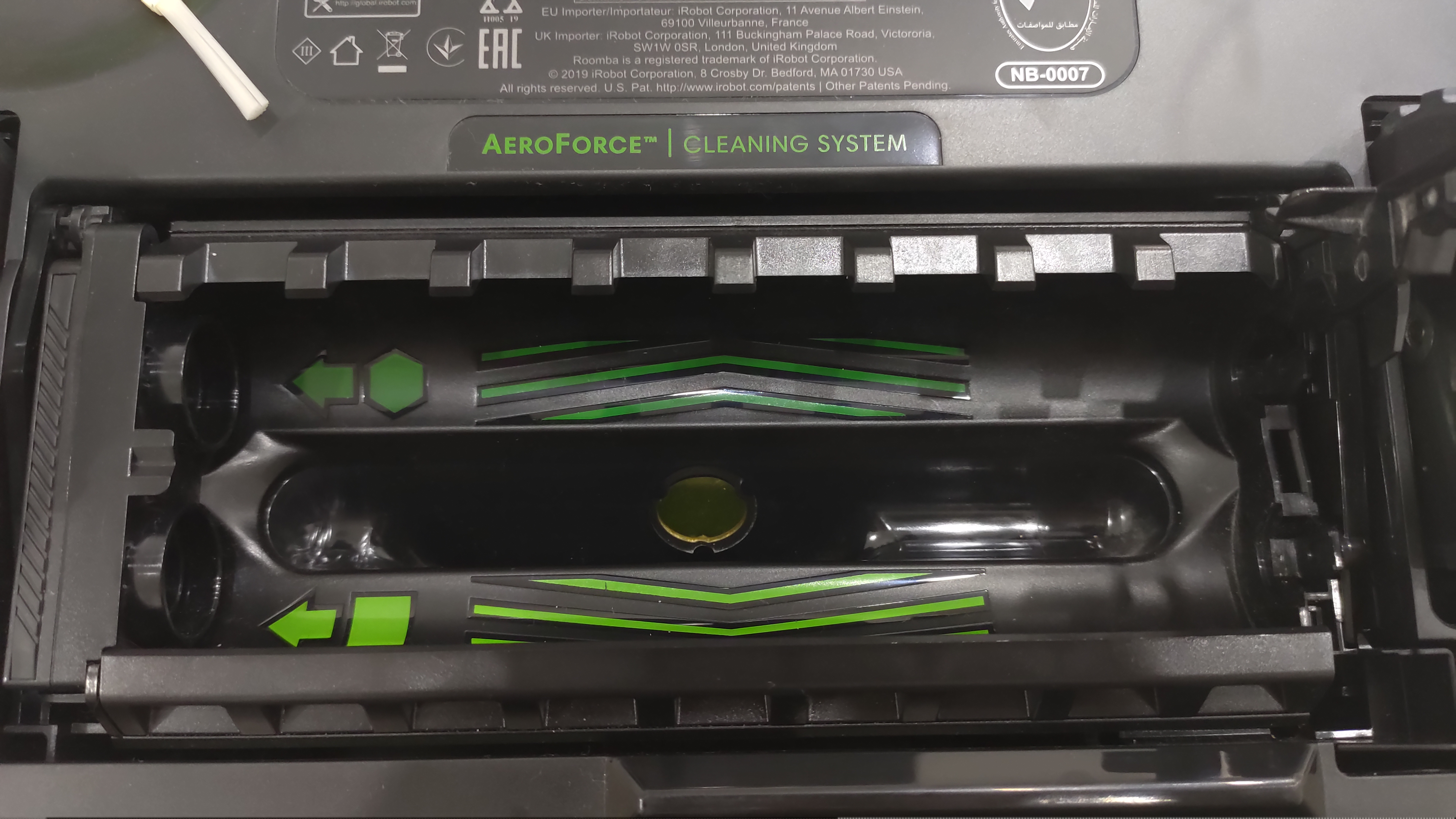

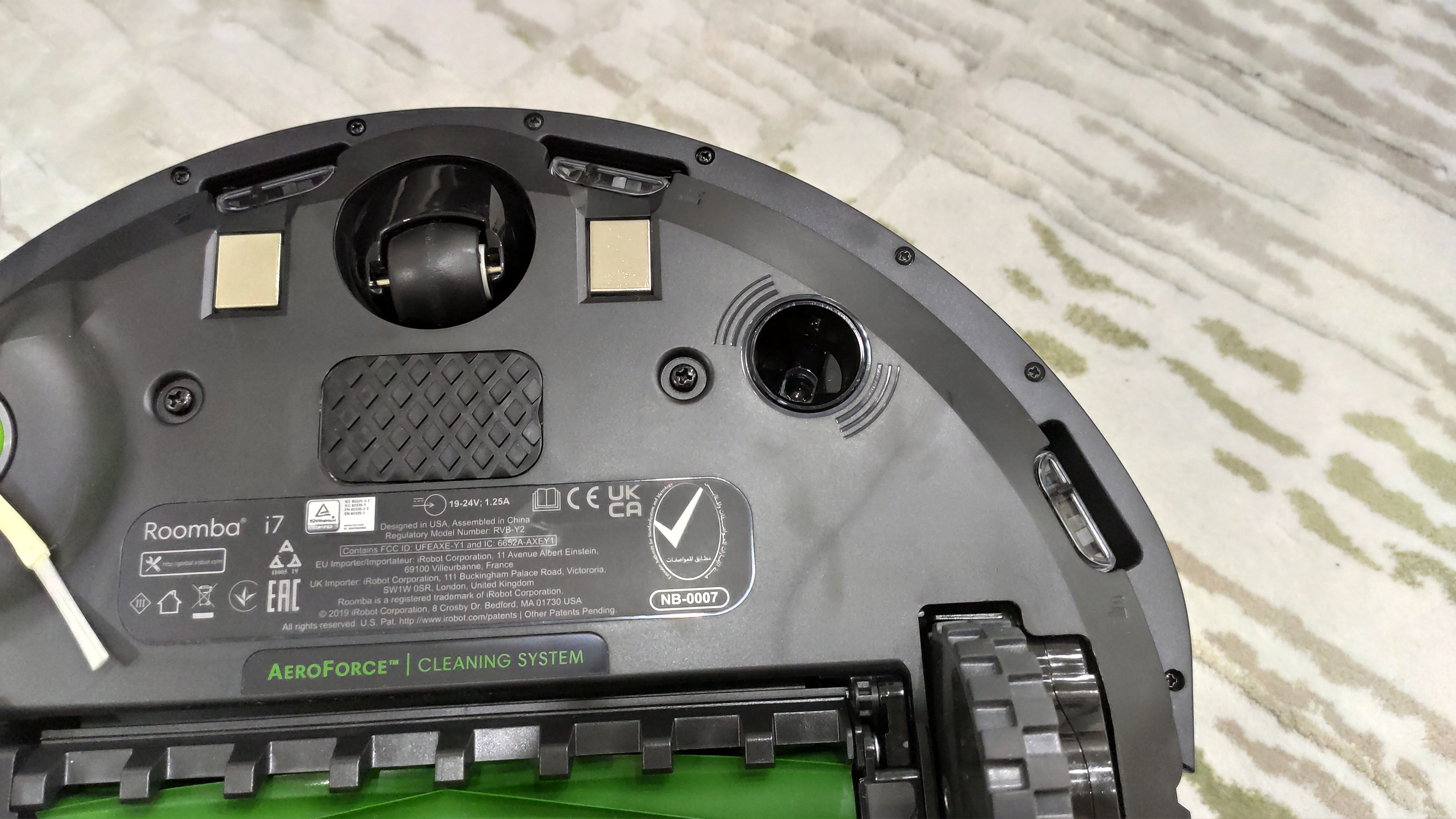

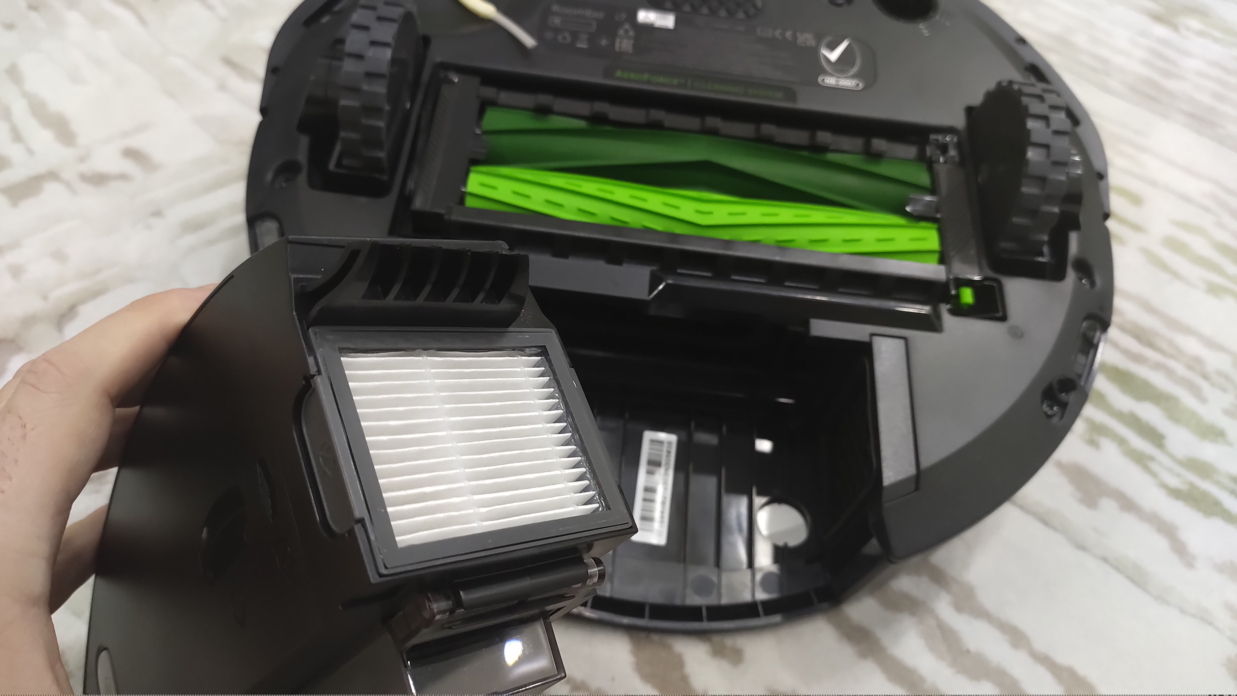

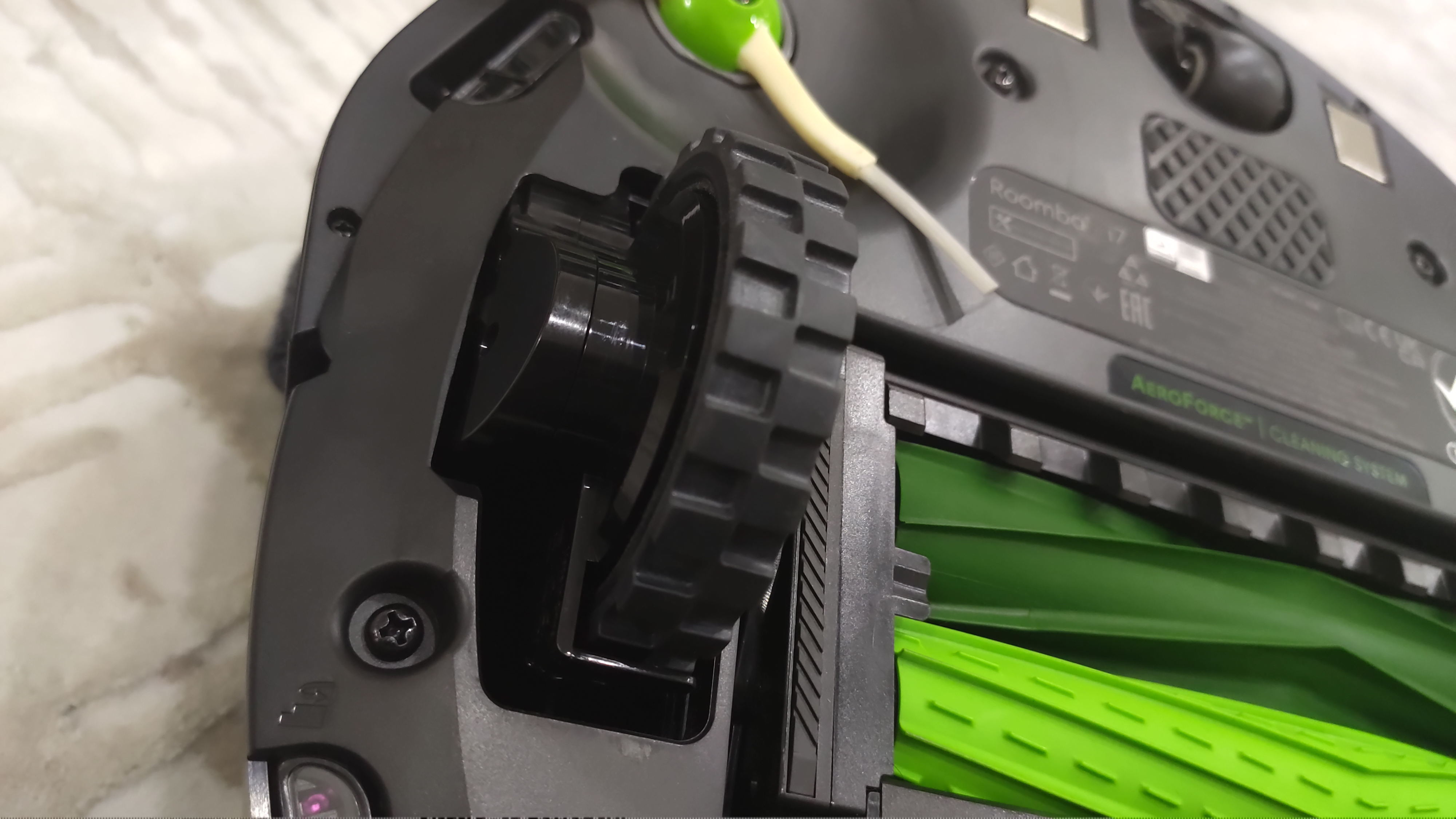

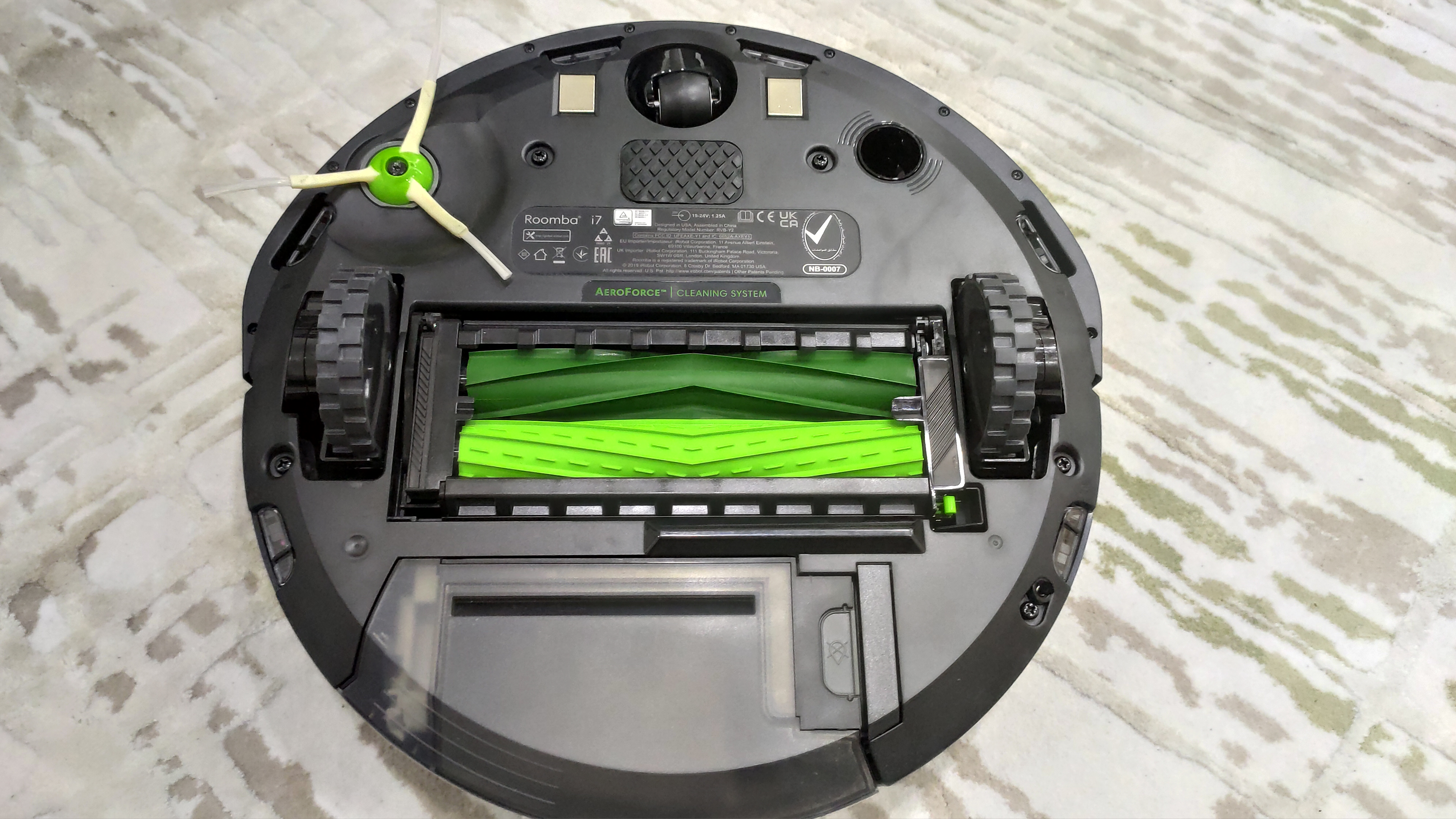

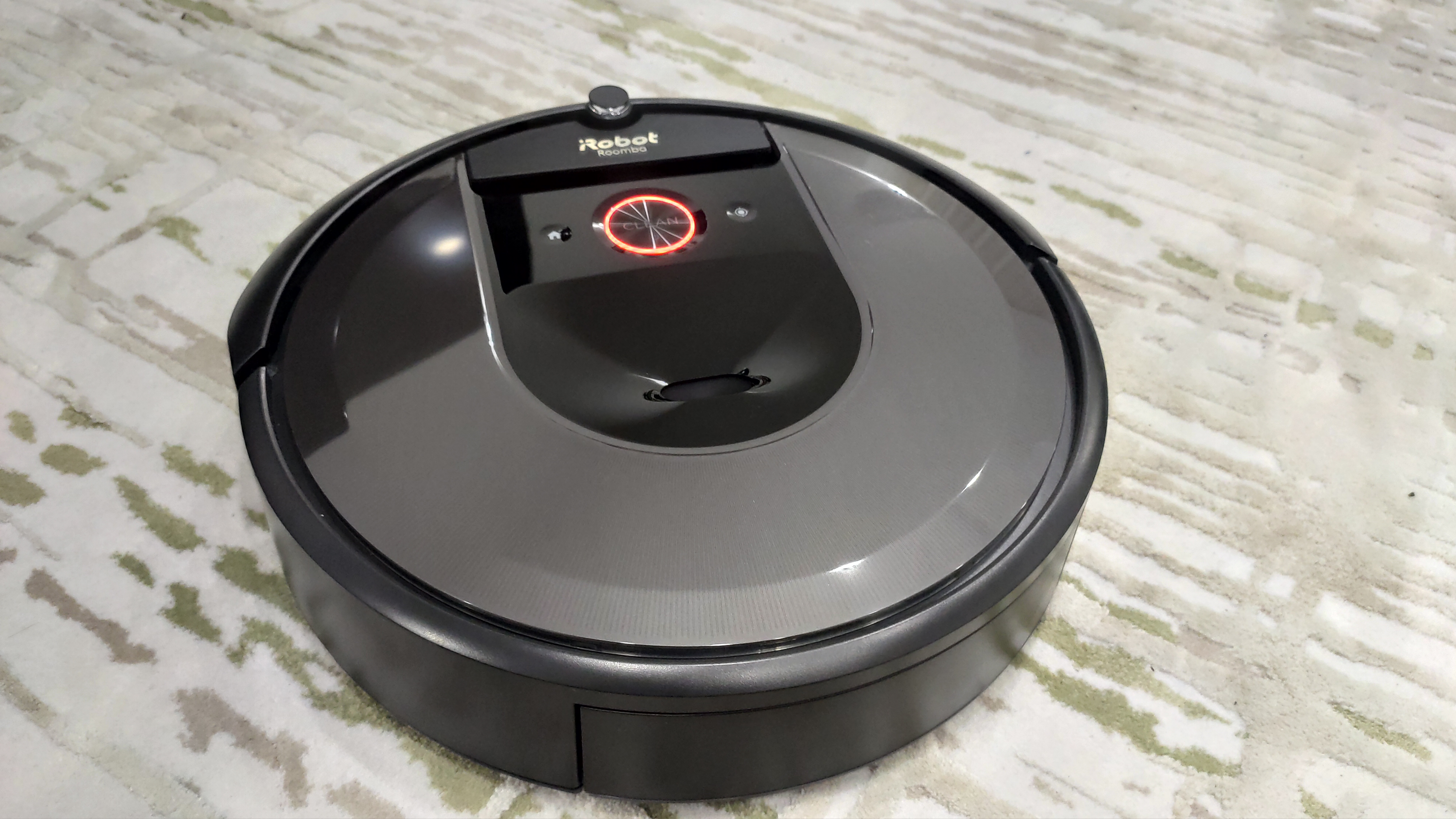

Değerli forum takipçileri herkese merhaba,
Robot Kafalar ekibi olarak bir deneyim paylaşımı ile daha karşınızdayız. Yakın zamanda değerli @iRobotTürkiye ekibinin temin etmiş olduğu iRobot Roomba i7 modelini deneyimliyoruz, 2 hafta kadar daha misafirimiz olacak kendisi ama önden bir deneyim paylaşım dedik geri kalanı için kanalımızı takip ederseniz video yayınlandığında izleyebilirsiniz.
Öncelikle bugüne dek incelediğimiz markalardan çok çok farklı, üstadımızın ve forumdaki bizden çok daha iRobot Roomba deneyimi olan değerli dostlarımızın öve öve bitiremedikleri kadar varmış, insan bizzat gözüyle görünce hak veriyor.
Markayı Apple’a çok benzettim, hani Apple ben buyum, orayla oynayamazsın burayı değiştiremezsin incik boncuk şeyler olmadan kullanıyorsan en üst düzey güvenlik ile beni böyle kullan diyorya iRobot Roomba i7 de bu şekilde benim işim temizlik bunu gözüm kapalı bile yaparım, basitlik ve sadelikten yanayım bu sayede uzun ömürlüyüm diyor. Gerçekten temizlik konusunda efsane bir robot, robot sahipleri beni daha iyi anlar bazen robotlar böyle ardında ufak tozlar yada öbekler bırakırya o kadarda olur genel temizliği düzenli yapsın yeter deriz bunda o yok zerre bir şey kalmıyor, birbirinin tersine dönen çift ana fırça bir canavar misali işini çok iyi yapıyor. Temizlik odaklı böyle bir robot görmemiştim açıkçası.
Lidarının olmaması sebebiyle biraz temas bağımlısı ama sensörleri de bir o kadar gelişmiş ki abartılacak bir durum yaşamadım. Kas gösterisi yapan bir erkek misali yanlardaki çıkıntıları beni tank gibi tasarladılar diyor resmen. Plastik kalitesi diye olaya giremiyorum tank malzemesi mi desem bilemedim, temaslarda zerre çizilmezmi bir robot, malzeme kalitesine hayran kalmamak elde değil. (Uzun dönemde de görmek lazım tabi)
Lidarı yok dediğime de bakmayın robot 2 temizlikte harika bir harita çıkarttı, oda bölme birleştirme isim verme vs çok çok basit.
Temizlik seçenekleri var, heryeri 2 tur temizle-1 tur temizle yada büyük odaları 1 tur diğerlerini 2-3 tur temizle gibi.
Toz haznesi doluluğunu tespit edebiliyor (Muhteşem bir detay) , diğerlerinde olduğu gibi toz haznesi robottan x dakika görev sonra ayrılmazsa uyar şeklinde değil bizzat sensörler ile yapıyor.
Programlı temizlikte oda oda seçimi yapılabiliyor hatta evden ayrıldığımda başla bile denilebiliyor.
Uygulamadan yasaklı alan seçimi zaten her robotta var ama bu robotta ayrıca fiziksel bir seçenek de var kutu içeriğinden çıkan aparat ile anlık uygulamaya girmeden bir yere sanal duvar yada yasaklı bölge yapacaksanız hemen açıp istediğiniz yere koyabiliyorsunuz bu harika bir detay.
Kir algılama teknolojisi de harika düşünülmüş bir detay, bir bölge çok kirli ise takdir edersiniz çoğu robot tek geçişte alamaz o pisliği, iRobot Roomba i7 bu tarz bölgeleri tespit edip üzerinden bir tur daha geçiyor ve kusursuz temizlik sağlıyor.
Benim gibi teknoloji ve ayar manyağı birini bile sadelik ile mest ettiler.
Boşuna Dünya markası olmamışlar, boşuna 2002 yılından beri sektörde değiller, boşuna patent sahibi değiller. Ayrı boyutmuş iRobot Roomba, test ettik onayladık.
Robot Kafalar YouTube kanalımıza abone olursanız, devam videolarımızı takip edebilirsiniz.
Aynı zamanda Robot Kafalar instagram hesabımızı da takip edebilirsiniz.
Bu mesajda bahsedilenler: @iRobotTürkiye
