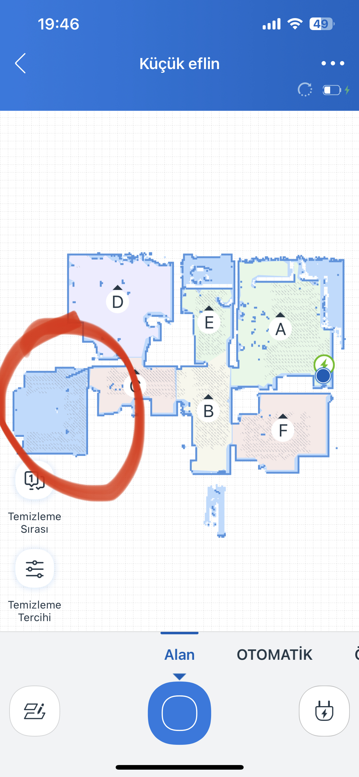

Selamlar. Alan temizliği için haritlandirma yaptım bu odaya girmesine rağmen haritaya eklememiş ne yapmam lazım acaba? Ecovacs n8
< Bu mesaj bu kişi tarafından değiştirildi dimontales -- 8 Ocak 2023; 12:19:8 >

Yanındaki odaları birleştirip tekrar bölmeyi deneyin
Bu mesajda bahsedilenler: @dimontales
