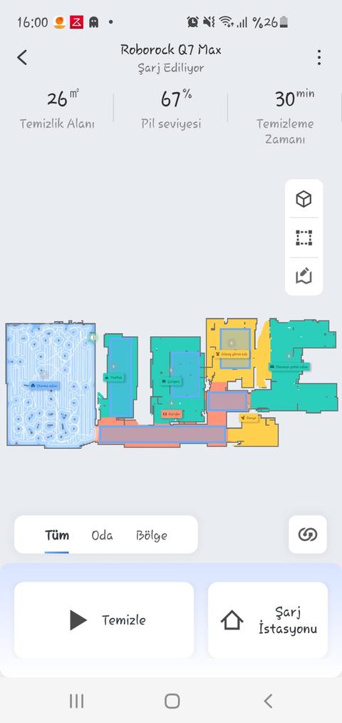

Merhabalar,
Roborock q7 max kullanıyorum, haritalama yaptım ve halı olan bölgeleri de no mop zone yaptım ancak sadece salonu temizleyip sonrasında şarj istasyonuna gidiyor.
Bu konuyu nasıl çözebiliriz bilgisi olan var mı?
Çift haritalama yapıp önce sadece süpürme sonrasında ise mopunu çıkartıp tekrar temizlik başlatma gibi bir şeyler önermişler. Bilen arkadaşlar yardımcı olabilir mi?
3 yıl
No mop zone, mop takılı iken robotun girmeyeceği alan demek. Mop takılı değilse o alana girer. Bu alan dışında geçiş yapabileceği yer olmadığı için diğer alanlara geçemiyor. Mop takılı iken halının üzerinden geçmesini mi istiyorsunuz.?
3 yıl
Hocam kenardan geçecek yer bulamadığı için olabilir. Benim s10 da halıyı otomatik tanıyor. Bu şekilde benim de hol ve oradan geçemiyor geri dönüyor.
Bu mesajda bahsedilenler: @krtncsmh
