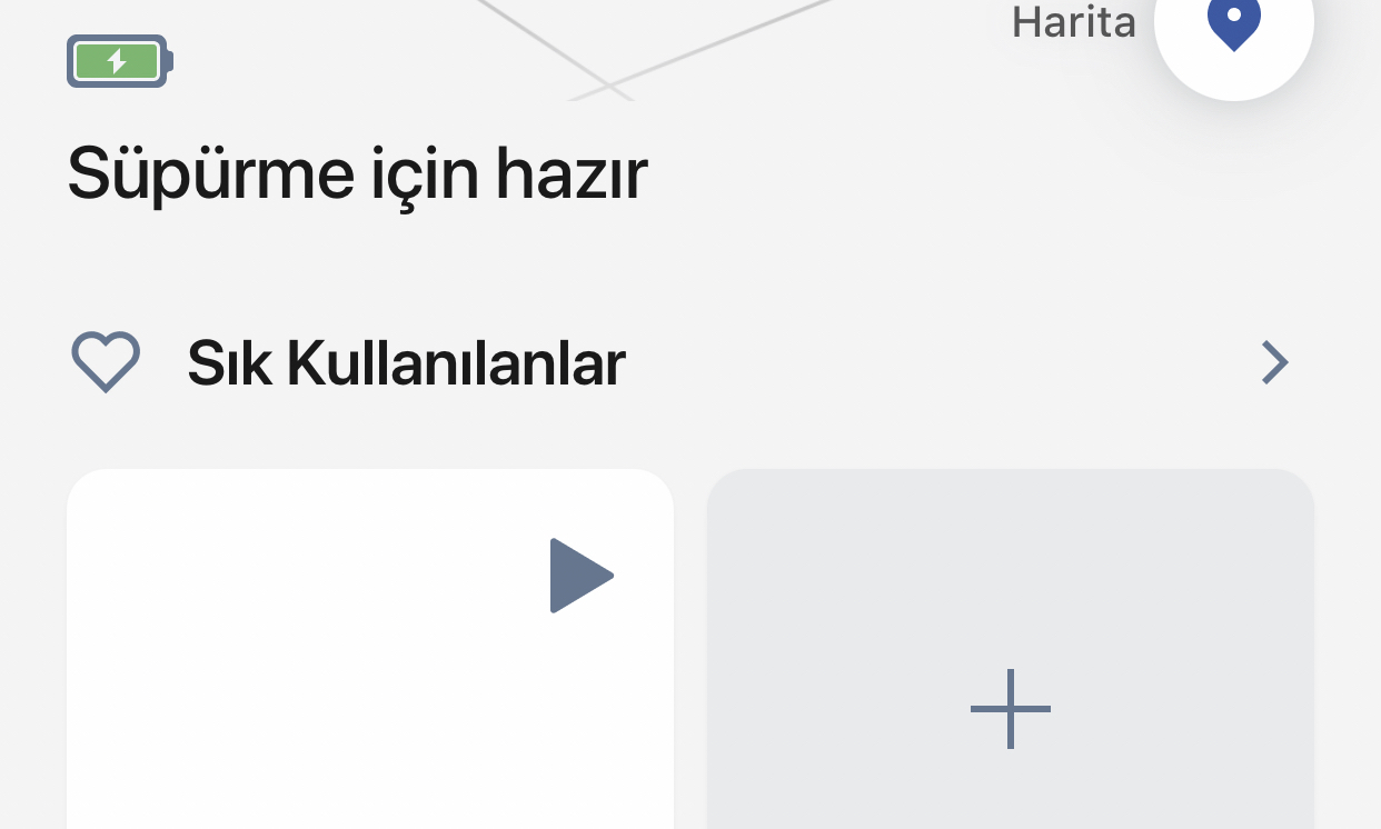

Arkadaşlar roomba irobot i7modeli için ürünün tamamiylr şarj olduğunu clean ışığındaki sabit beyaz ile mi anlıyorum acaba . Uygulama üzerinde şarjda ikonu var ama %100 şarj oldu diye bildirim yok bilgisi olan var mı acaba

Hocam uygulama üzerinden tam şarj olduğunda göremiyoruz o zaman sabit beyaz ışığı görmek lazım sanıyorum

Doğrudur, sabit beyaz ışık tam şarj demek.

Bu app de tam şarj yazmıyor ama eskiden yazıyordu heralde
3 yıl
Aslında yeşil çubuk tam dolum anlamına gelebilir.
