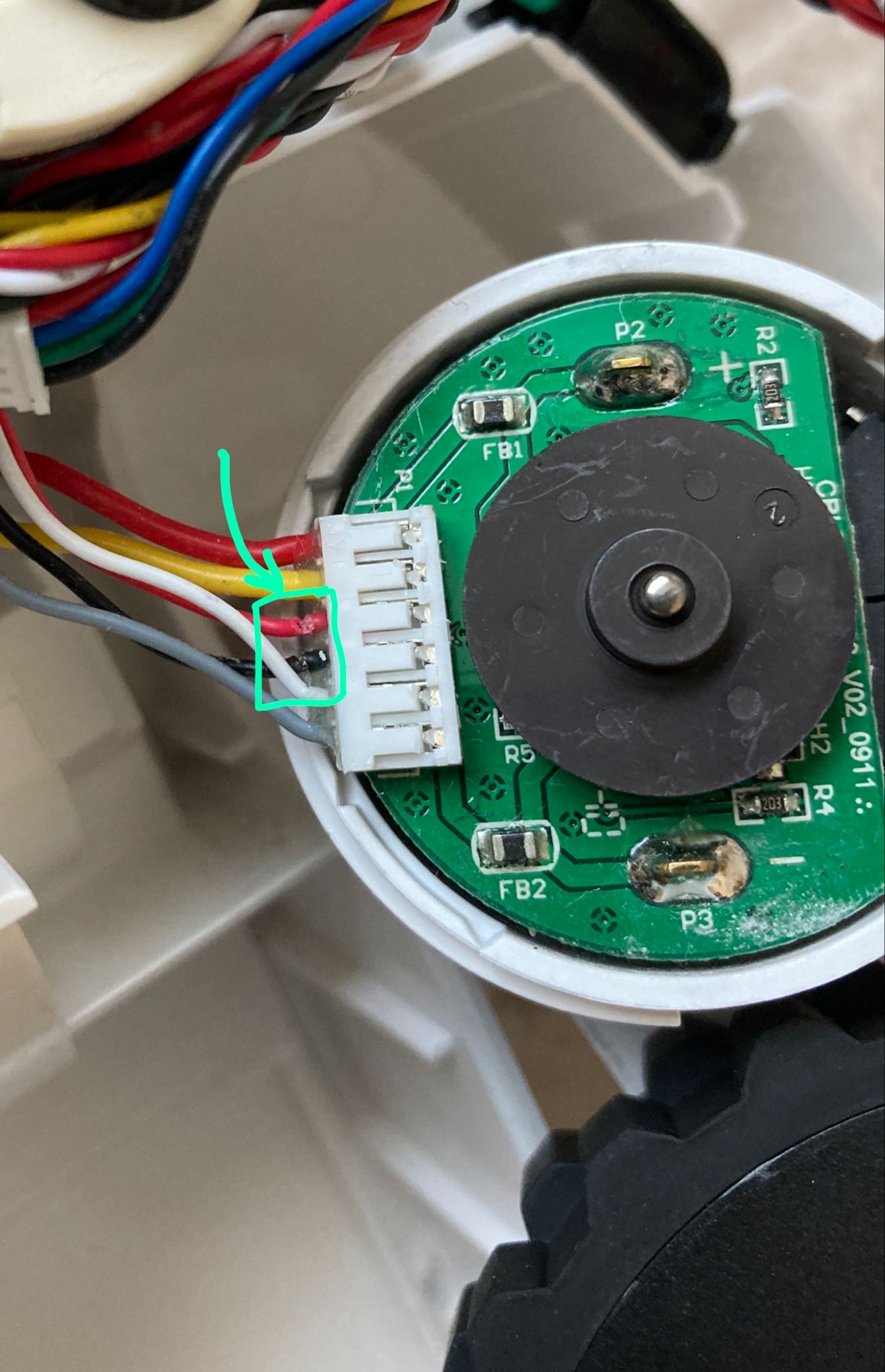

Arkadaşlar merhaba dün Luna 200 cihazımız geldi, ilk gün sadece şarjını doldurup Wi-Fi ye bağladım ve uygulamayı yükledim bugün cihazı çalıştırdık süpürmeye çalıştı ama özellikle kapı girişlerine gelip köşeye çarpıp takılıyor sonra sol tekerlek sıkıştı sağ tekerlek sıkıştı deyip kalıyor kapatıp açıyoruz birsüre sonra yine aynı şeyi yapıyor velhasıl kelam ya beceremedik yada bir problem var, ilk harita çıkarma olayını nasıl yapmamız gerekiyor yol gösterebilir misiniz. Müşteri hizmetlerini aradım fakat sanırım haftasonu diye bakmadılar eşim çalıştığı için pazartesi günü işteyken çalıştırmak istiyor yardımcı olursanız sevinirim şimdiden teşekkürler.

Forumda arşivlenmesi açısından yazıyorum. Problemi robotu tamamen dağıtarak tespit ettim. Robot tekerleklerinin birinin kabloları diplerinden kopmuş. Sanırım üretim sırasında gergin bağlanmıştı ve zamanla koptu. Lehimledim ve robot düzeldi.

Benzer sorun yaşama adayları için güzel bir anektod olmuş teşekkür ederim, arşivde kalsın..

Sol tekerlek modülü arızası MopPro'ların kronik sorunudur. Ya encoder yanar, ya da kablo kopartır. Şanslıymışsınız gerçekten, masraf açmadan çözülmesine çok sevindim.
İyi günlerde kullanınız.

Hocam nasıl kopartabilir ki kabloyu
4 yıl
O bir Viomi, her şey beklenir. Konnektörleri o kadar kötü ki sökerken çıt diye kırılıveriyor bazen.
