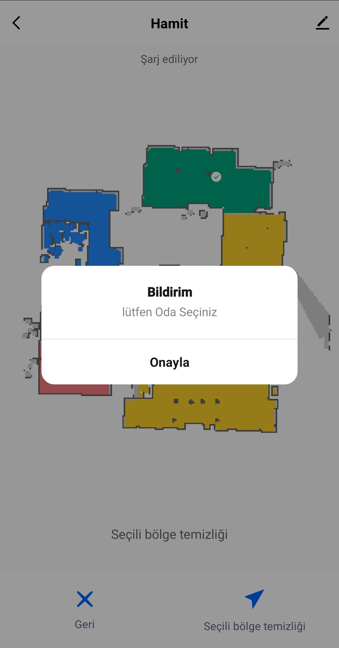

Omit de seçili oda temizliğini nasıl yapıyorsun? Ben oda seçip temizletmek için gönderemiyorum.
Bu mesajda bahsedilenler: @Dniprosk.
3 yıl
İlk haritalandırmayı yaptınız mı ? Odalarınız ayrı renklerde ayrılmış olmalı. Uygulamaya girip görselde işaretledigim yeri tıklayıp daha sonra göndermek istediğiniz odayı işaretleyip çalıştır demeniz lazım < Resime gitmek için tıklayın >

O şekilde yapınca lütfen bir oda seçiniz diyor. Halbuki yeşil olan bölge seçili.
3 yıl
Uygulama 2 telefonda mı çalışıyor yoksa tek telefon mu ? Bu uyarıyı benim telefonumda da veriyor ama eşimin telefonunda sorunsuz çalışıyor. İlk onun telefonuna kurmuştuk. Durum böyle olunca ben 2. Telefona kurulduğu için bende hata veriyor olabilir diye düşünmüştüm. Bu arada benim telefon android,eşimin ios. Android'de bir sorun da olabilir belki
