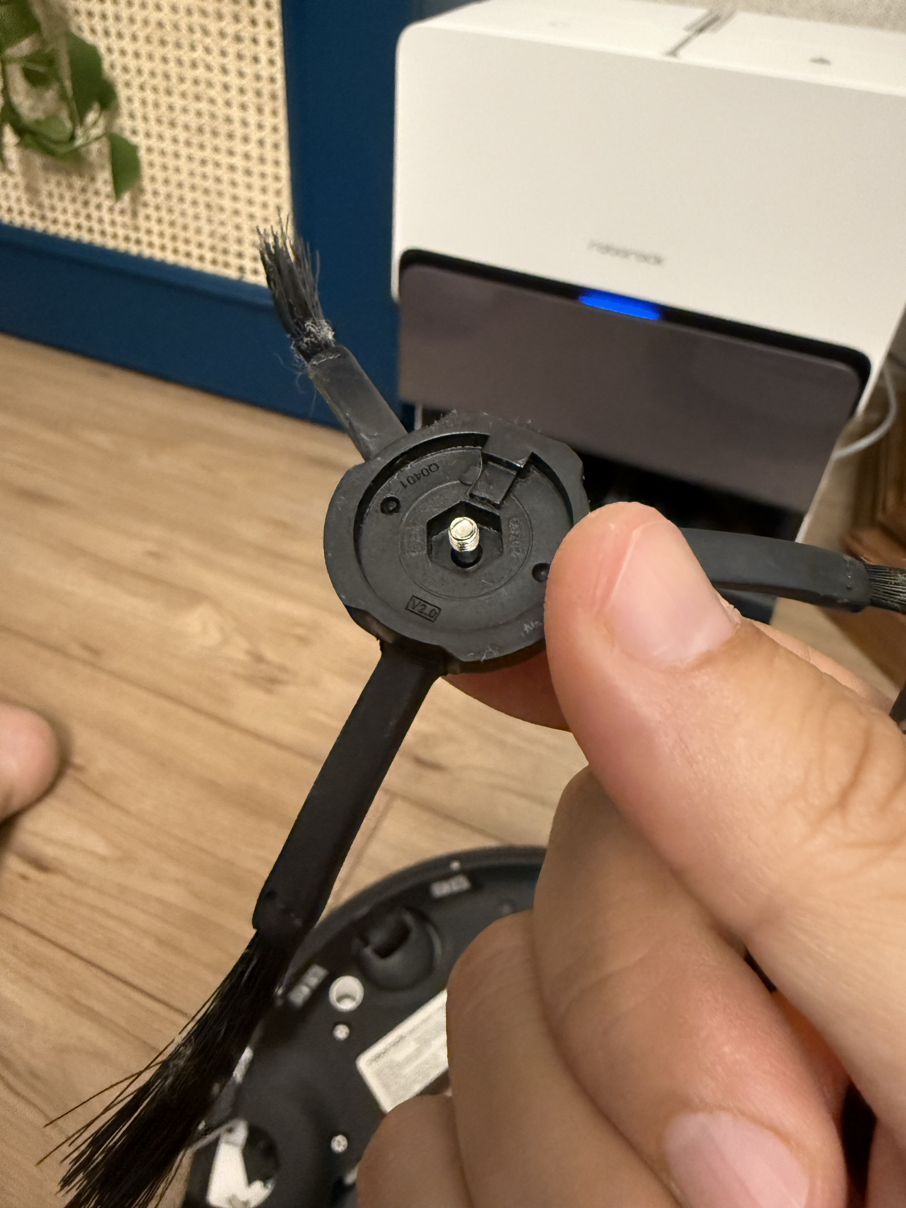

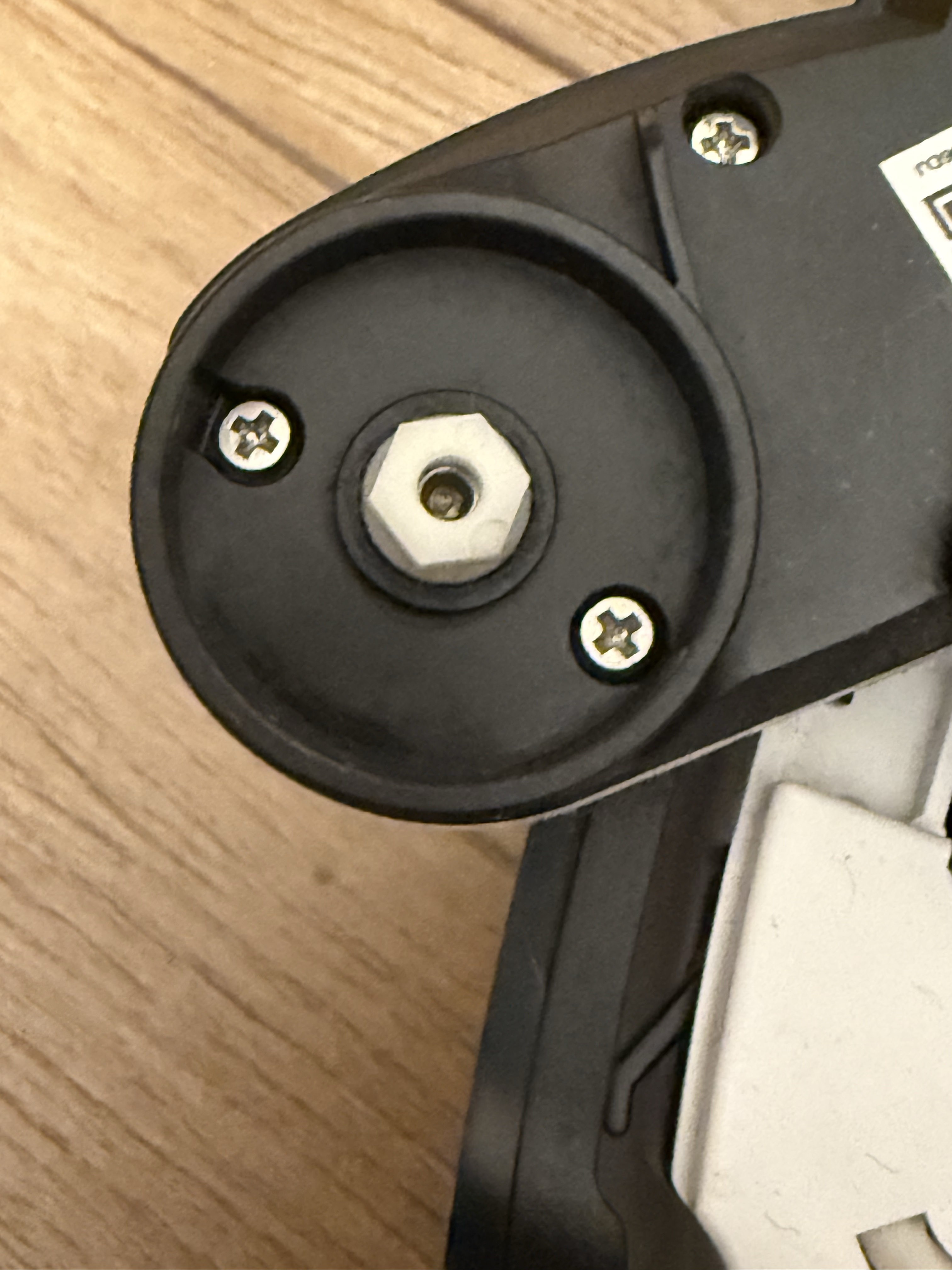

Selamlar uzun zamandır farketmiştim yeni sorma fırsatım oldu. S8 maxv robotun fır fır fırçası dönmüyor. Ne yapmak lazım
s8 maxv
< Bu mesaj bu kişi tarafından değiştirildi burcink -- 25 Haziran 2025; 20:44:33 >
7 ay (1731 mesaj)
Dip kısmına kıl dolanmış olabilir veya civatası gevşek olabilir. Bir civatası var söküp dip kısmını temizleyin fırçayı elinizle sabit tutarak aşırı güç uygulamadan ama sıkı şekilde civatasını sıkın.
Bu mesajda bahsedilenler: @burcink
7 ay (7024 mesaj)
Söküp temizledim altı temiz aslında
Bu mesajda bahsedilenler: @blackice_serkan
7 ay (1731 mesaj)
Fırçanın altıköşe kısmının yuvasının beyaz altıköşe kısmına tam oturduğundan emin olup aşırı zorlamadan ama sıkıca civatayı sıkın. Civatayı sıkarken fırçayı tutun ki dönmesin ve bu şekilde sıkışsın. Böyle de olmazsa acaba uygulama üzerinden bir ayar mı değiştirdiniz acaba?
7 ay (7024 mesaj)
Yapıyorum ama nafile ayarladan da flexiarm açık aslında ama fayda etmiyor :(
7 ay (1731 mesaj)
Yedek varsa fırçayı değiştirip deneyin bence bir de. Eğer fırçada, montajda veya ayarda değilse, robotta hareketi aktaran dişlide sorun vardır. Ama aynı cihazın siyahı var bende. Benzer bir durumla hiç karşılaşmadım. Düzenli olarak temizliğini yapar kendim söker takarım.
