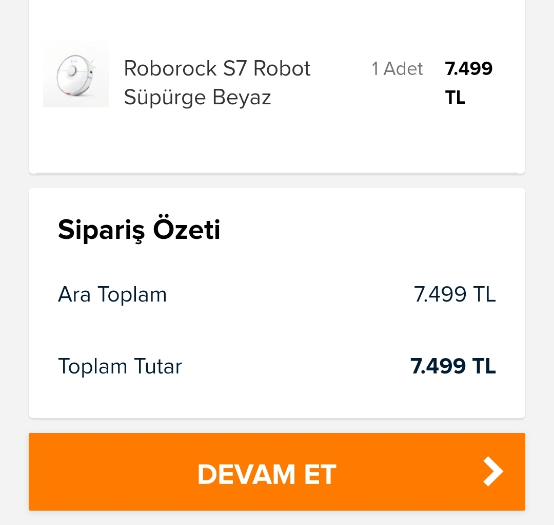

Teknosa da roborock s7 beyaz renk 7499 tl ye düştü az önce ama sepete ekleyip alana kadar stok bitti dedi 😅 rüya gibiydi yani 😂
