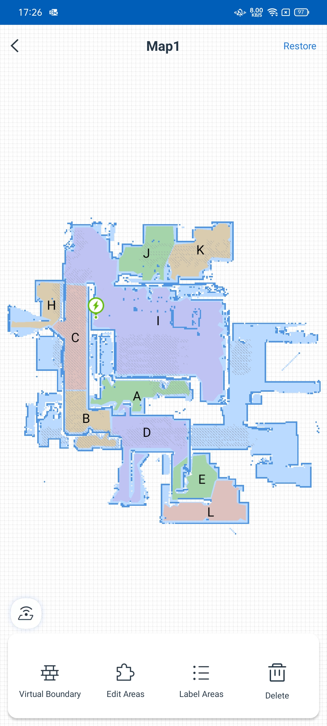

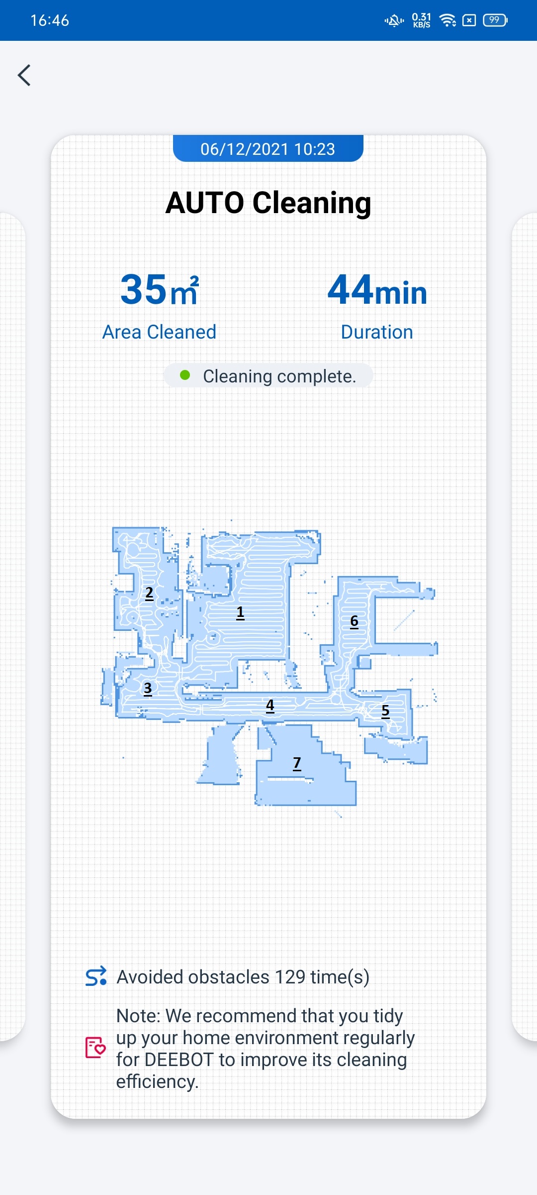

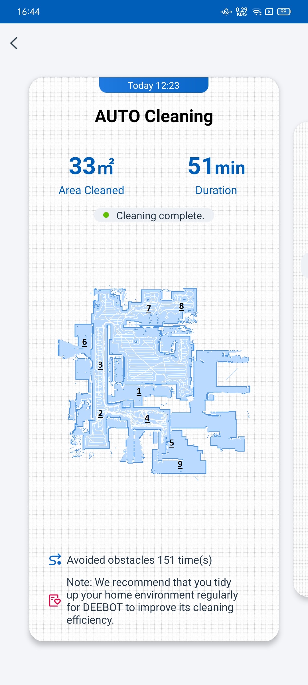

Değerli tavsiyeleriniz sonucunda edinmiş olduğumuz Ecovacs Deebot Ozmo T8 AIVI modelini 1.5 aydır memnuniyetle kullanıyoruz. Ancak geçtiğimiz hafta içinde bir hata oluşmuş ve biz bunu dün fark ettik.
Kayıtlı haritamız bir garip hal almış. Fotoğrafları incelerseniz, sebebi ve çözümü hakkında fikirlerinizi paylaşabilir misiniz?
Kayıtlı haritamızın düzgün hali böyle idi (antre ve koridor dahil 7 bölüme ayırmıştık):
Hata oluştuktan sonra harita ve odaları bu şekilde çıkarıyor:

4 yıl
Hayır, değiştirmedik.
Yerinden oynadıysa bile max. 1cm falan oynamıştır.

4 yıl
Ama burada harita dönmüş ve üzerine kaydetmiş gibi görünüyor. Yani sanki birisi robotu farklı bir yerden başlatmış ve yeni bir alan olarak algılayıp eskisine eklemiş gibi görünüyor.

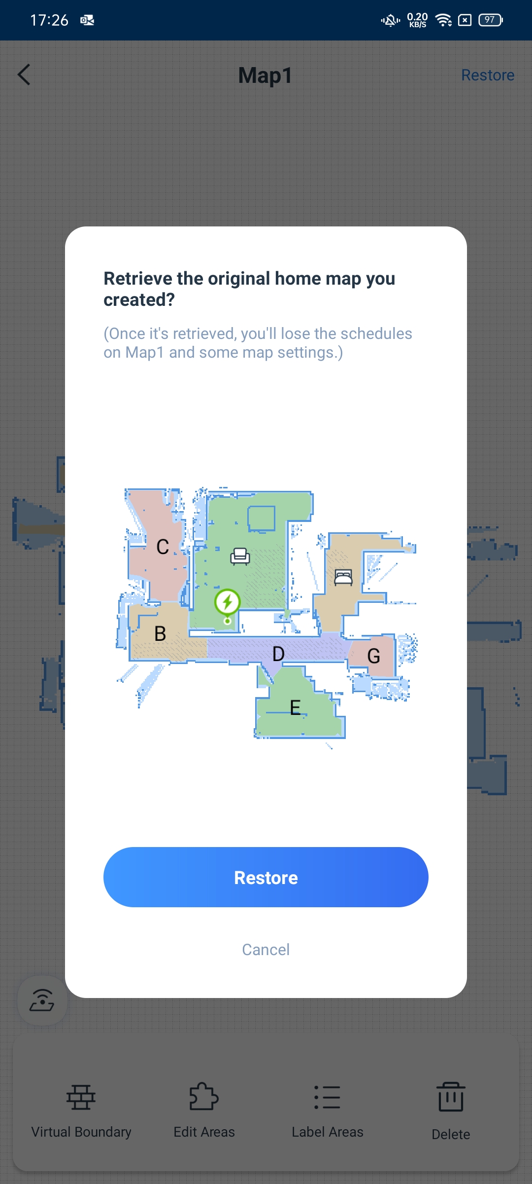

4 yıl
EDİT MAP kısmında harita ilk haritanız mı? Eğer oradaki harita ilk haritanızsa haritayı restore et kısmında EDİT MAP taki haritayı ana ekrana getirebilirsiniz.

4 yıl
Evet, görünürde öyle. Eğer hatalı bir kullanımımız olduysa bile farkında değiliz bunun. Şarj istasyonuna hiç dokunmadık, manuel başlatma vb durum da yaptığımızı hatırlamıyoruz. Hatta dünkü saçmalamalarına kadar bu hatanın farkında bile değildik. Haritaları geriye dönük incelediğimizde hafta içi 13 Aralık'tan sonra oluştuğunu fark ettik.
4 yıl
Girip baktım.
Kayıtlı harita olarak hatalı haritayı gösteriyor:
Ama map restore'a tıkladığımda orijinal haritayı gösteriyor:
Map restore yapmam sizce kesin çözüm olur mu?

4 yıl
Bu haliyle kıllanamayacsğınıza göre size iki yol kalıyor.
Birincisi, yeni harita çıkarmak.
İkincisi, haritayı restore etmek. Restore işe yaramazsa mecburen yeni harita çıkarmak zorunda kalacaksınız.
