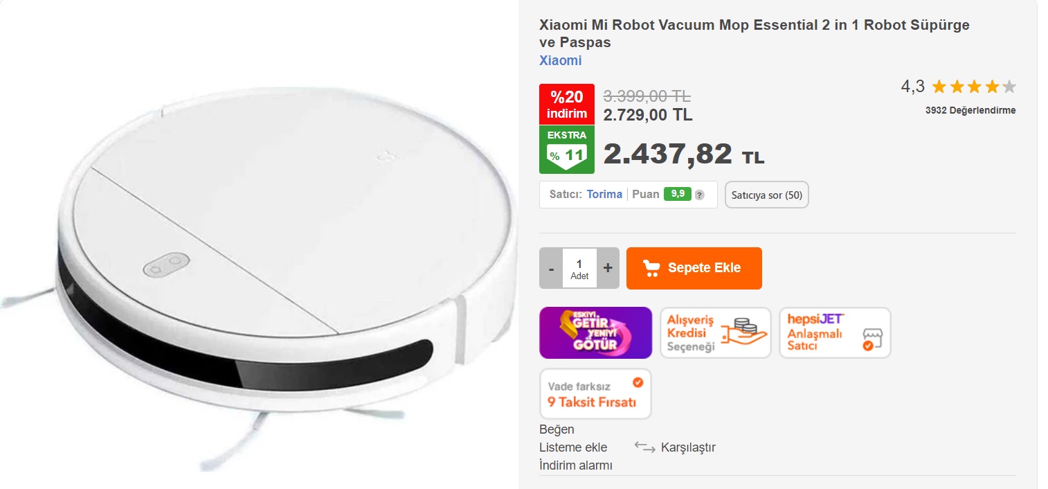

Merhaba,
Resimdeki cihazın parçalarını nereden bulabilirim. Fırca; ön fırca, filtre gibi ekipmanlar
Xiaomi Mi Robot Vacuum Mop Essential 2 in 1 Robot Süpürge ve Paspas
