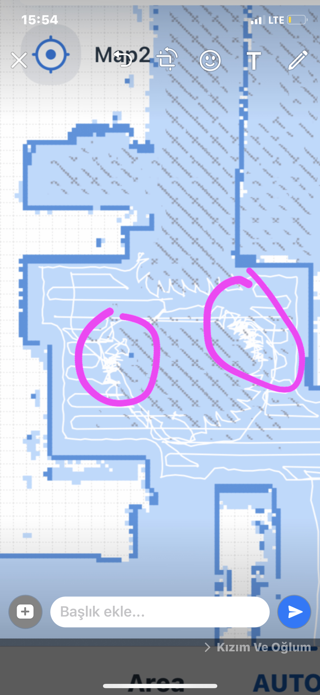

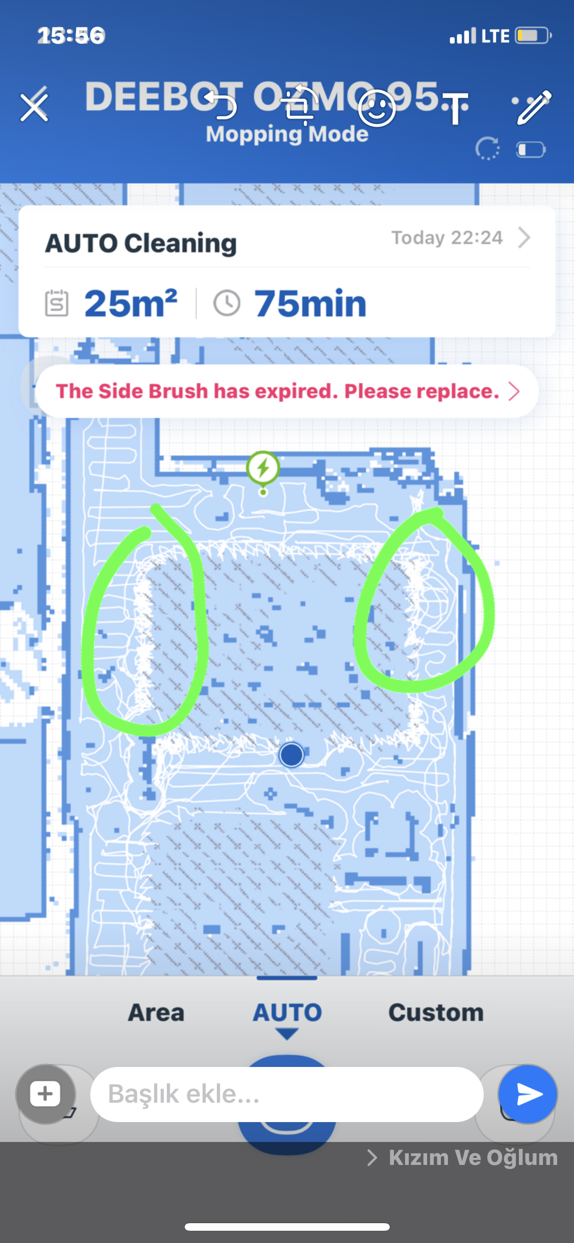

Tam da bu fotograftaki gibi ortamda işe yarar işte halı tanıma.
Bu halı sabit kalmaz mutlaka kayar no mop zone işaretleseniz bile tutmaz ama gel gelelim bunu kaldırması da basit, mop yaparken kaldırmak daha sağlikli olur.
Ama çalışma mantığında her hangi bir problem yok robotun, zaten halıyı uzaktan tanımıyor, ön taraftan biraz çıkıp alttaki sensörle tanıyor. O yüzden o halının etrafında in çık uğraşıyor doğal olarak.
Bu mesajda bahsedilenler: @Haticenurkc
4 yıl
Evet çok doğru, ben de bunu izah etmeye çalışıyorum.
Ozmonun halıyı tanıyor diye gözümüzde büyüttüğümüz özellik çok da işlevsel değil. Çünkü robot, sizin de dediğiniz gibi ön taraftan biraz çıkıp alttaki sensörle tanıyor. Ve halıya çıkıp inerken, ekran görüntüsü attığım manzara oluşuyor.
Yani bu özellik yerine halıyı yasak bölge seçmek daha mantıklı. Eee bu özellik tüm robotlarda var zaten:)
