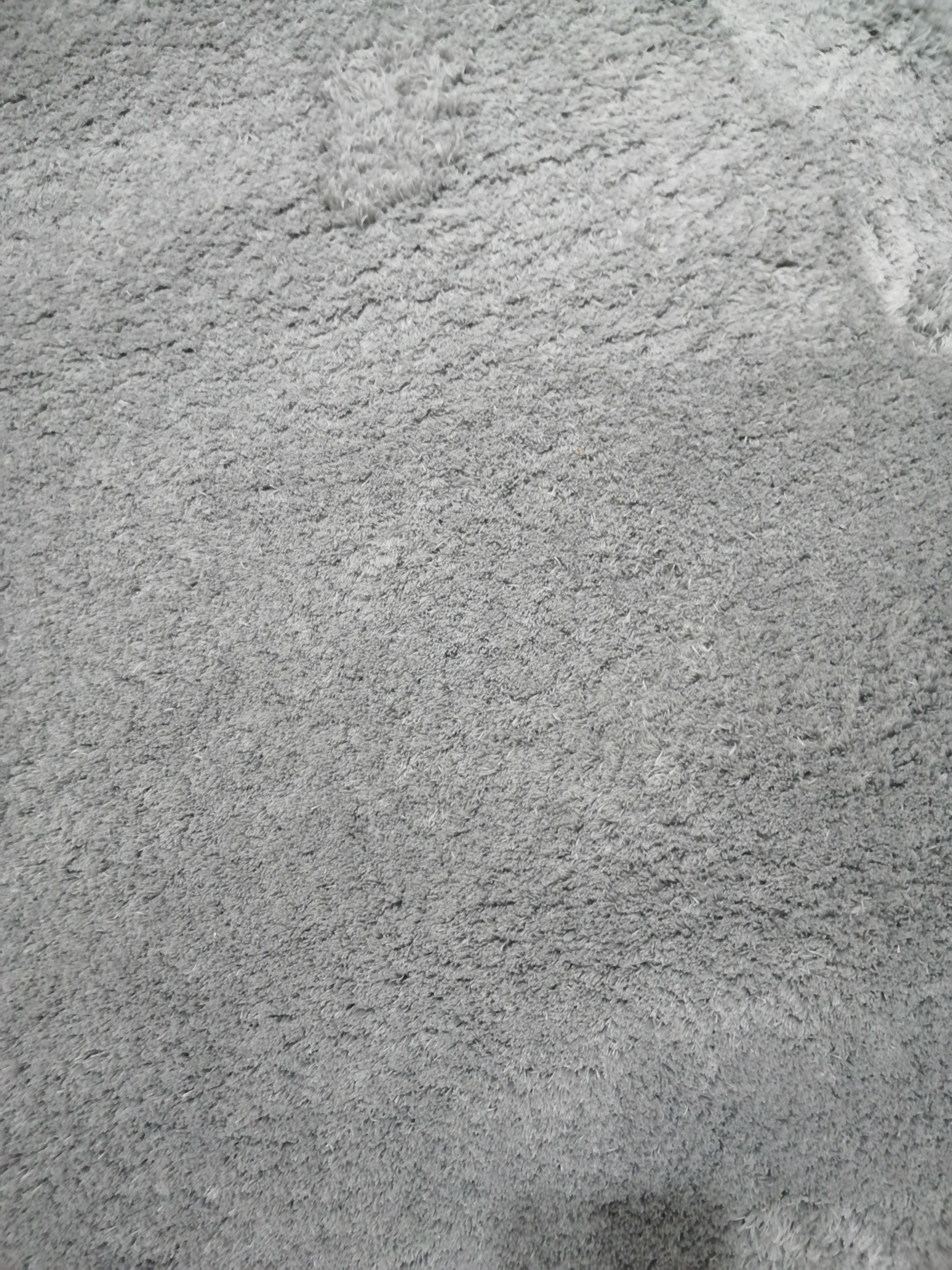

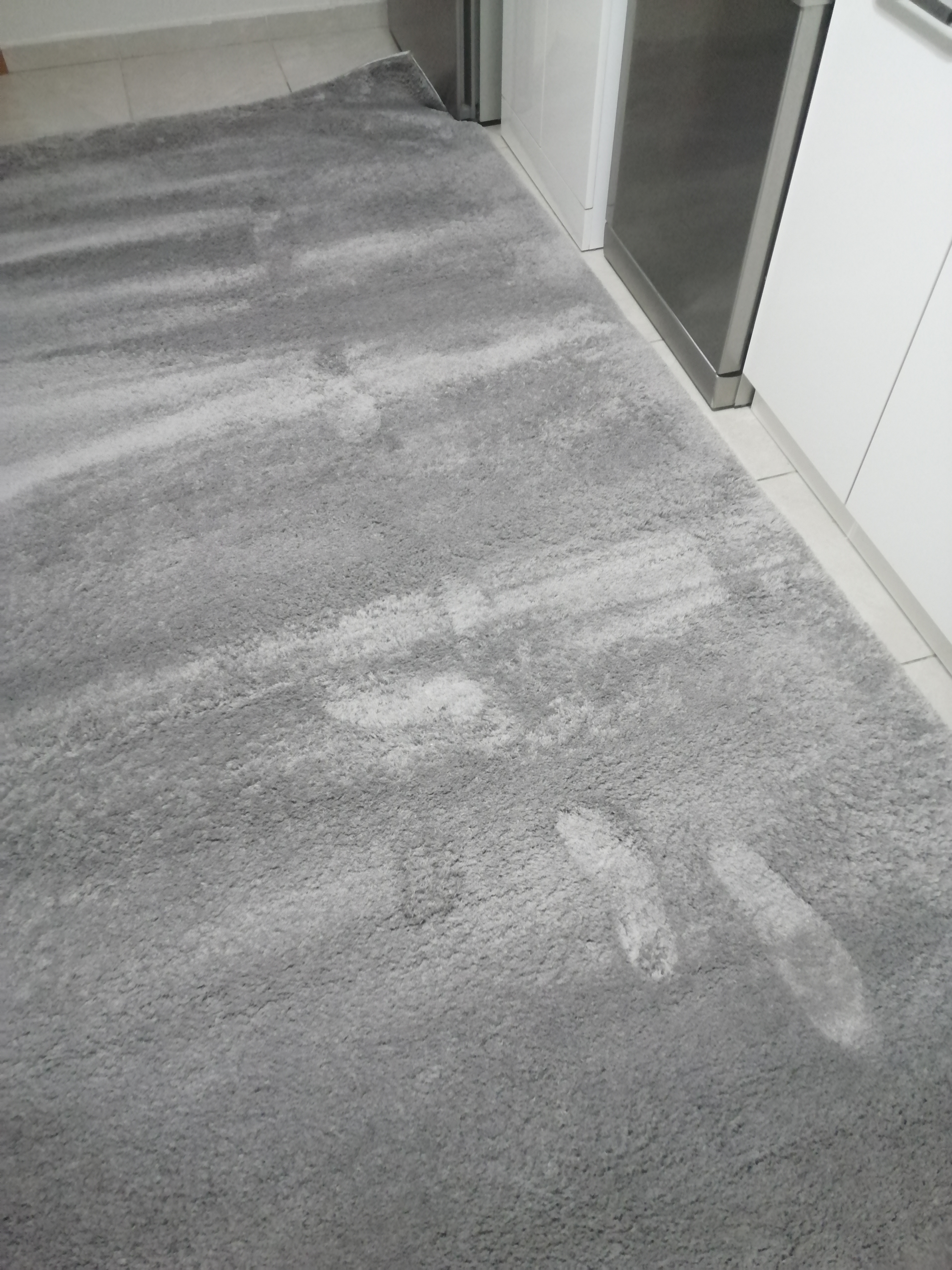

Herkese merhaba, bugün roborock s6 pure modelini aldım ve hartilama işlemini yaptırdım. Ancak mutfakta olan gri renkli pufy (shagyydan kısa tüyleri) diye tabir edilen halının üzerine çıkmadı. Bende harita tamamlansın diye elimle halının üzerine koydum. Süpürgeyi halının üzerine koyunca cliff sensör error hatası veriyor. Bu sorun nasıl çözülür. Bilen var mıdır?

Merhaba
Koyu gri bir halı olmalı çünkü düşme sensörleri çalışmış.
Sensörleri bantlayıp kapatabilirsiniz.

Hocam halının rengi bu açık gri sayılır. Bu bir arıza mıdır? İade etmem gerekir mi? Değiştirsem diğeri de mi aynı hatayı verecek. Cevabınız için çok teşekkür ederim.

Hayır, bunda düşme sensörü siz kaldırdığınız için çalışmıştır, arıza değil. Halıya çıkamadı demekki, kenarı kalın geldi muhtemelen.
İadelik bir durum yok.
İlk haritalamayı kendi başına tamamlaması lazım, dolayısıyla halıyı kaldırmanızı öneririm ilk seferinde.
Eğer halı 18mmden kalın ise sonrasında da çıkamayabilir.
