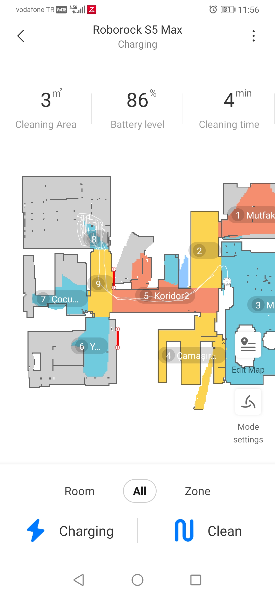

"Mop yapma".. alanı belirlediyseniz tabiki mopu kicinda takiliyken belirlediğiniz alana girmeyecektir..burayi mop yapma diyip de arkasinda takiliyken orayi mop yapmasini bekleyemezsiniz
Bu mesajda bahsedilenler: @muhendizz
Mop yapmasını beklemedim :) süpürmesini bekledim. Çünkü süpürme ve mop modu birlikte idi. İlk kez çalıştırdığım için gözlemi i paylaştım. Belki doğası budur. Çünkü diğer alanları hep süpürdü hem sildi.
