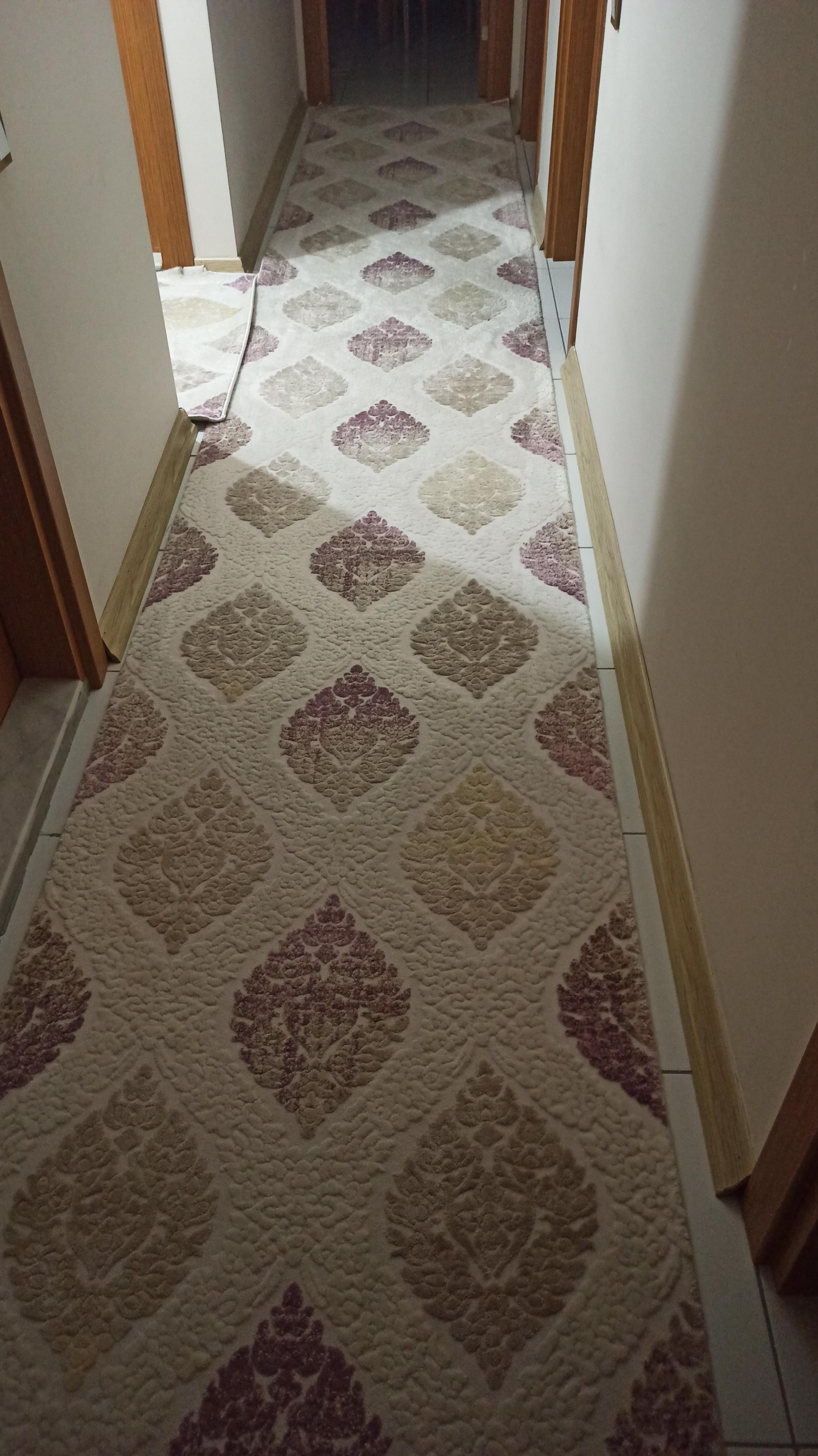

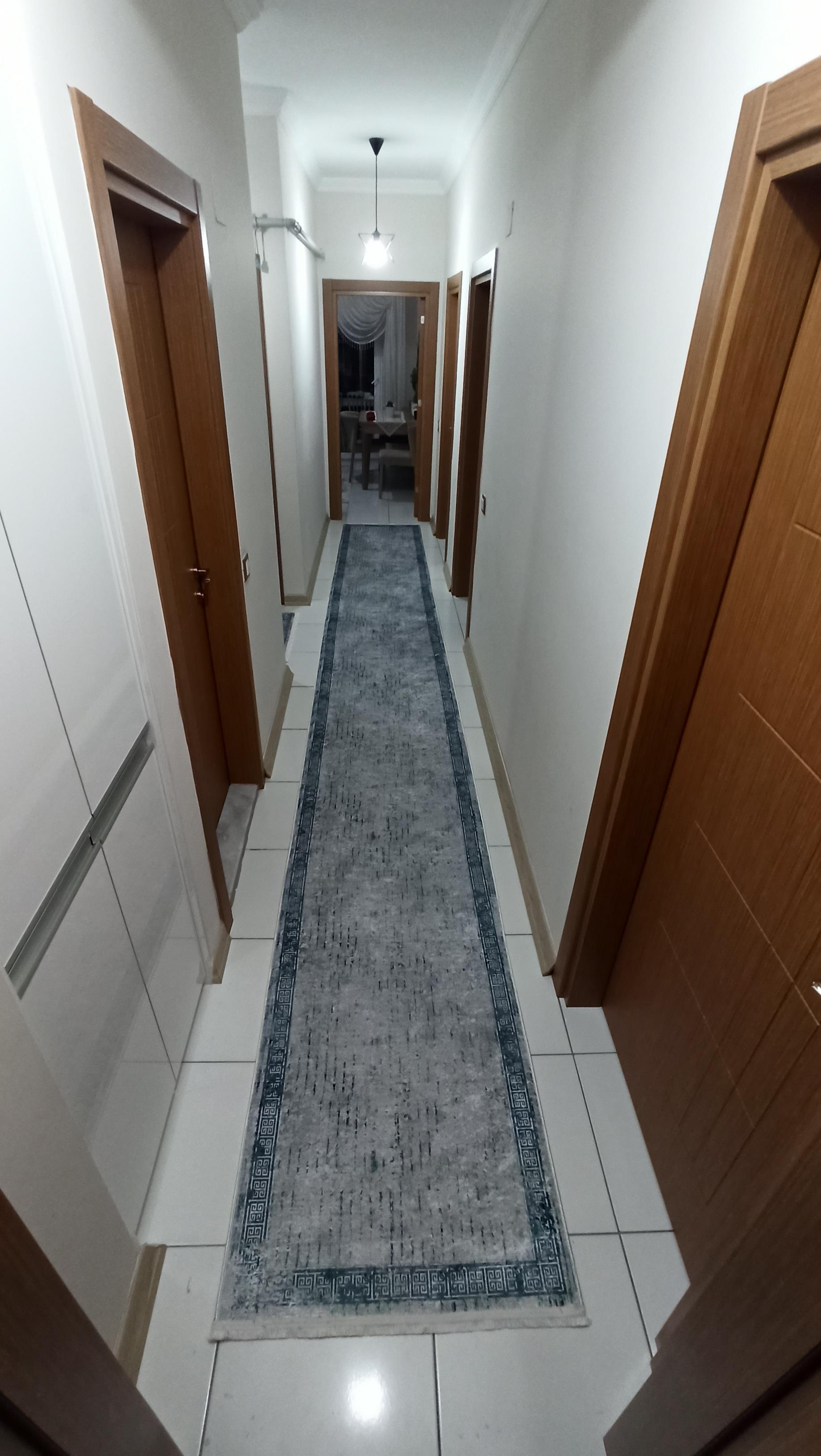

Hocam bir heves aldım moplu robot hiç kullanmamıştım. Sebebi evimdeki halıları sürekli kaldırıp tekrardan yerleştirmesi zor oluyor. Eşimde bununla uğraşmak istemediğinden kullanmıyor bile. Anladım ki paspas düşünen arkadaşların evleri ya halısız olcak yada mini halıları olcak kaldırması basit olanından. Evin holü bu şekilde odaları siz düşünün < Resime gitmek için tıklayın >

Ooo sizinkisi halıyla halıfleks gibi olmuş hocam :(
Mop'u geçtim sağlık için robottan önce onlara çözüm bulsanız daha iyi olacak gibi naçizane önerim yanlış anlamayın beni, daha bu sabah halılarla ve sağlığa olumsuz etkilerinden yazdık çizdik

Sormayın hocam ya kendim de neredeyse 2. Derece alerji hastasıyım toza karşı. Hepsinide tek tek okudum ve 1 hafta öncesi hem sağlık için hemde mop için halı almaya karar verdim. Toz hav bırakmayan halı aldım. Sonuç modeli beğenmedik nasıl olduysa internet üzeri aldım ve özel kesim olduğundan iade de olmadı. Duruyor öyle mop robotuydu ve robota özel halıydı derken baya bi yanlış alışverişim oldu ve masrafa girdim sonuç komple olumsuz < Resime gitmek için tıklayın >

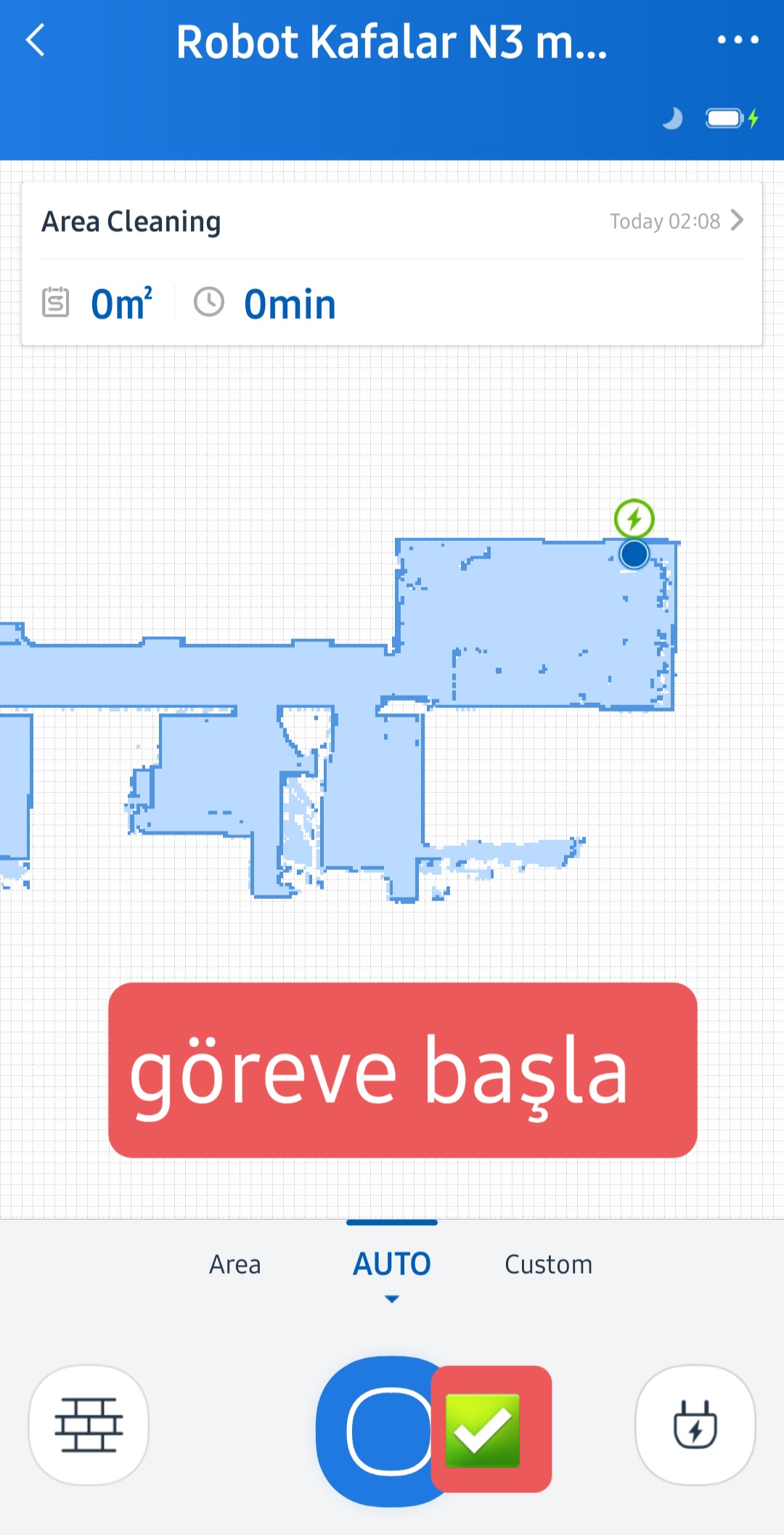

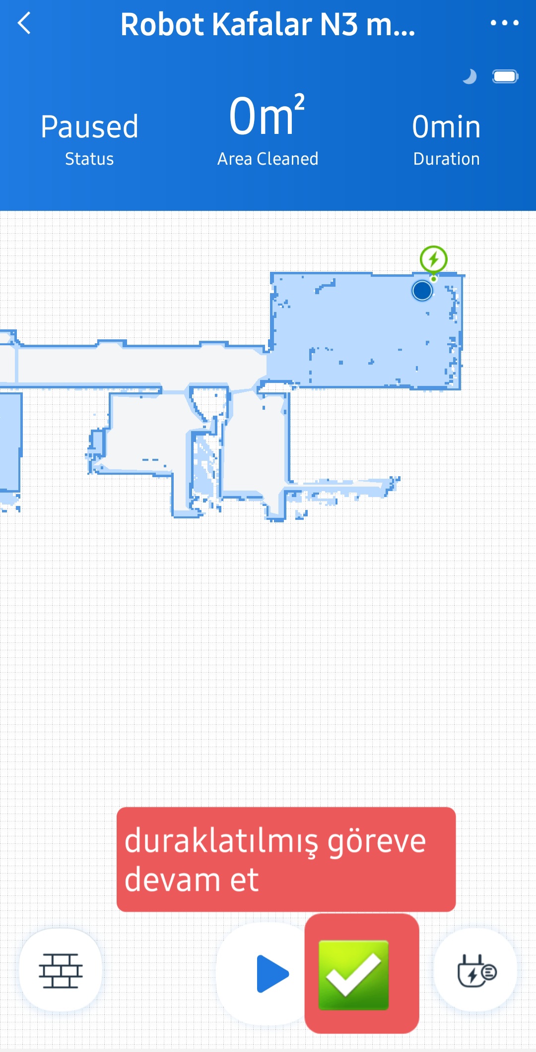

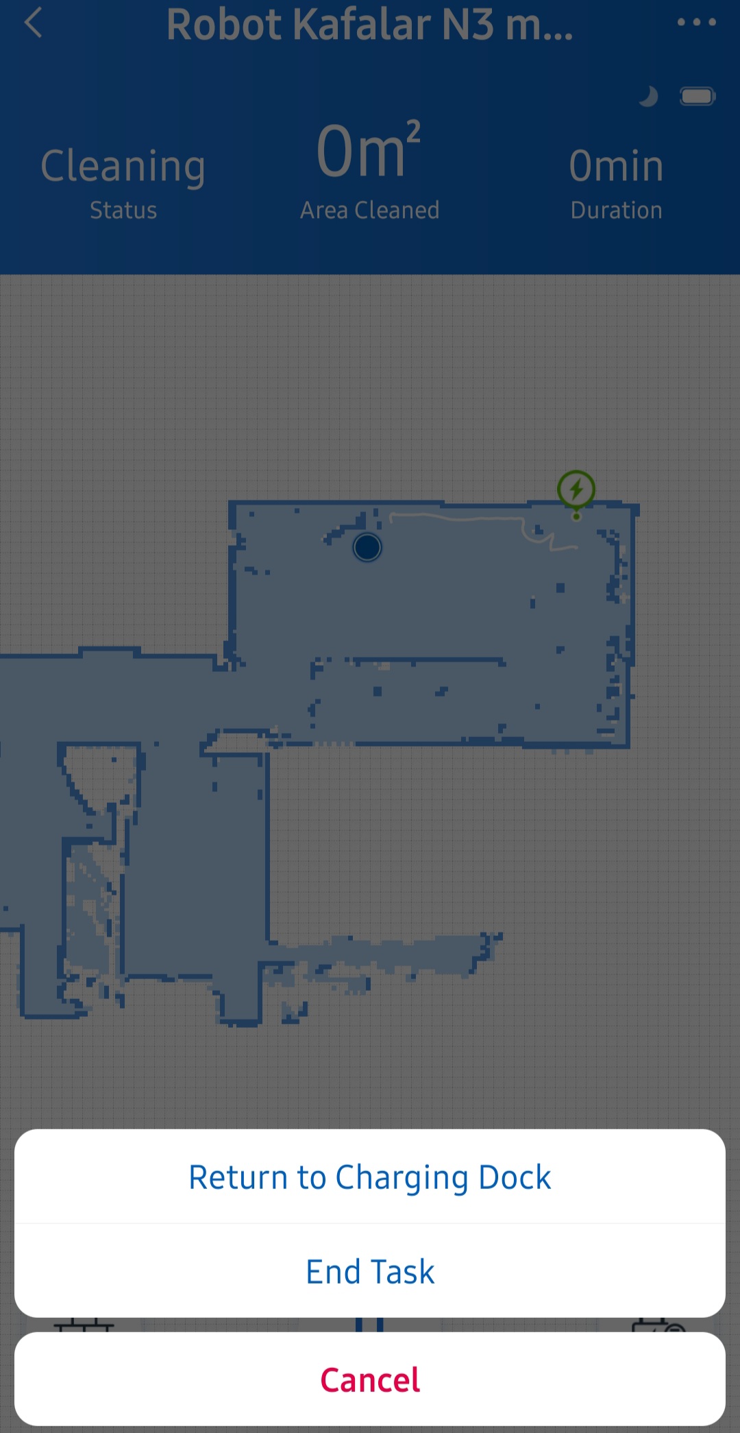

Merhaba,
N3'de pause ile durdurma ve yuvaya gönderme hangi simgelerle oluyor?
Bir görev bittiğinde yuvaya dönmeden durdurup yeni görev vermek mümkün mü?
Teşekkürler.
< Bu mesaj bu kişi tarafından değiştirildi szkrb -- 14 Mart 2021; 0:16:20 >
Bu mesajda bahsedilenler: @mali_bu16
4 yıl
Üç temizlik modunda da ortadaki içi mavi dolgulu yuvarlak göreve başla.

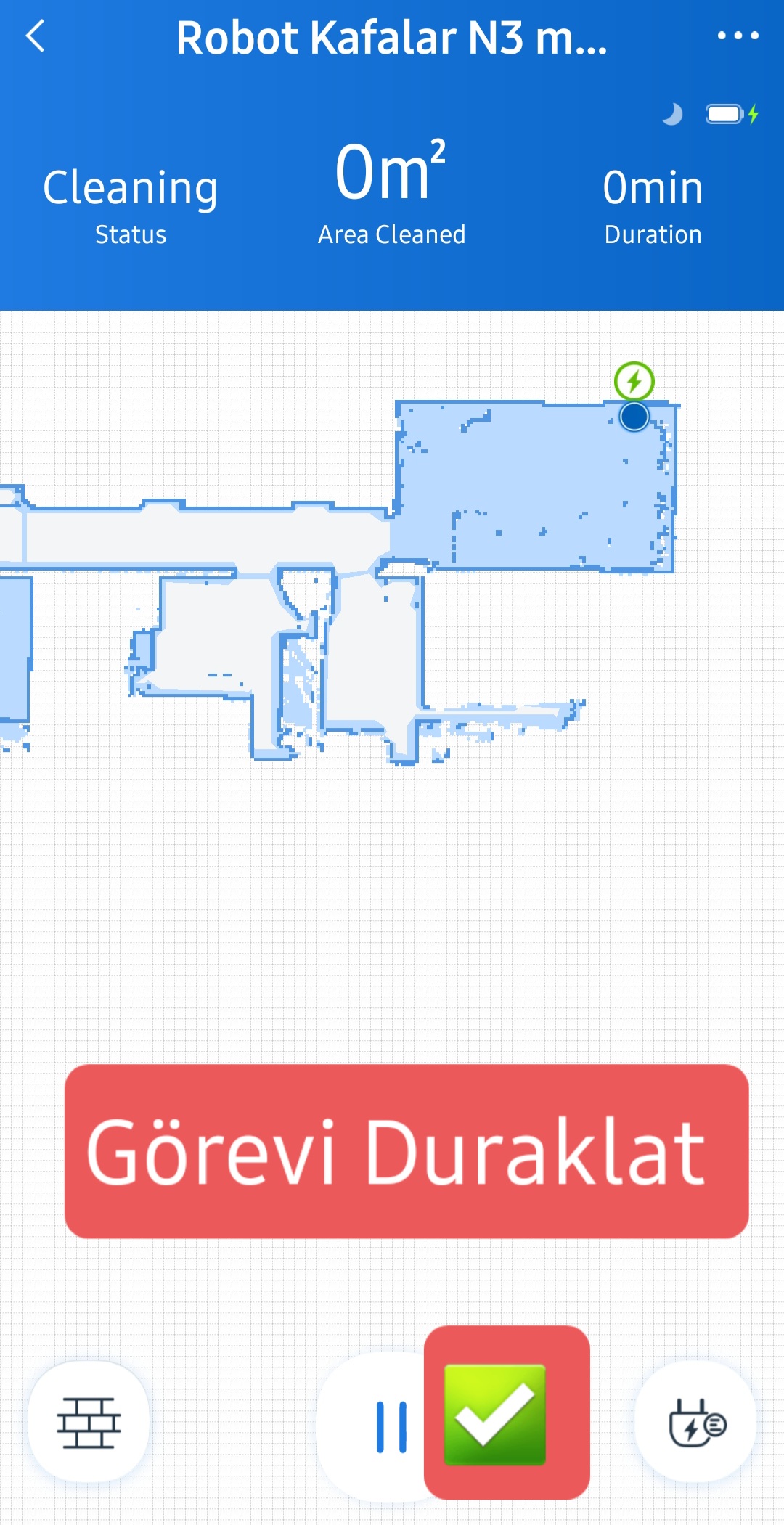

Başlamış görevi duraklat.
Duraklatılmış görevi devam ettir

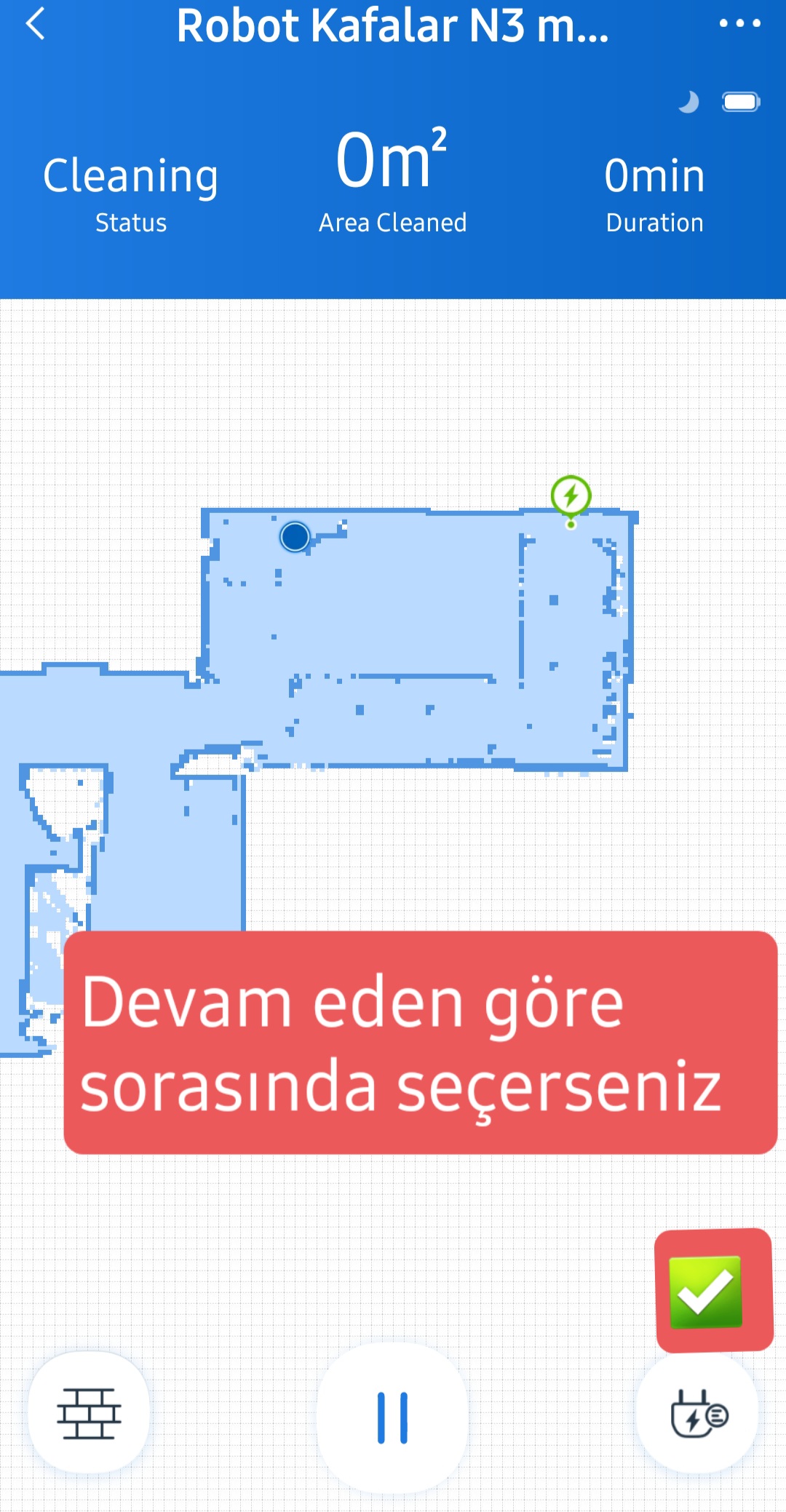

Devam eden görev veya duraklatılmış bir durumda sağ alt köşedeki Elektrik Fişi sembolüne seçerseniz
Çikan menüde üstteki seçenek robotu dock'a yollar.
Alttaki seçenek görevi iptal eder ve yeni bir görev vermeniz için robot o anki konumunda sizden komut bekler.
"Bir görev bittiğinde yuvaya dönmeden durdurup yeni görev vermek mümkün mü?"
Son sorunuzun cevabı da bu menüde ikinci seçenek👍 ancak akıllı öğrenme algoritmasının doğru çalışması ve harita sıfırlama veya kaybetme gibi sorunlar yaşama ihtimalinizi azaltmak için mümkünse verilen adı üstünde Görevi bitirsin ve dock'una otursun daha sonra yeni görev verilsin. Dock'a oturana kadar görevi bitmiş olarak saymıyor bir çok robot.
