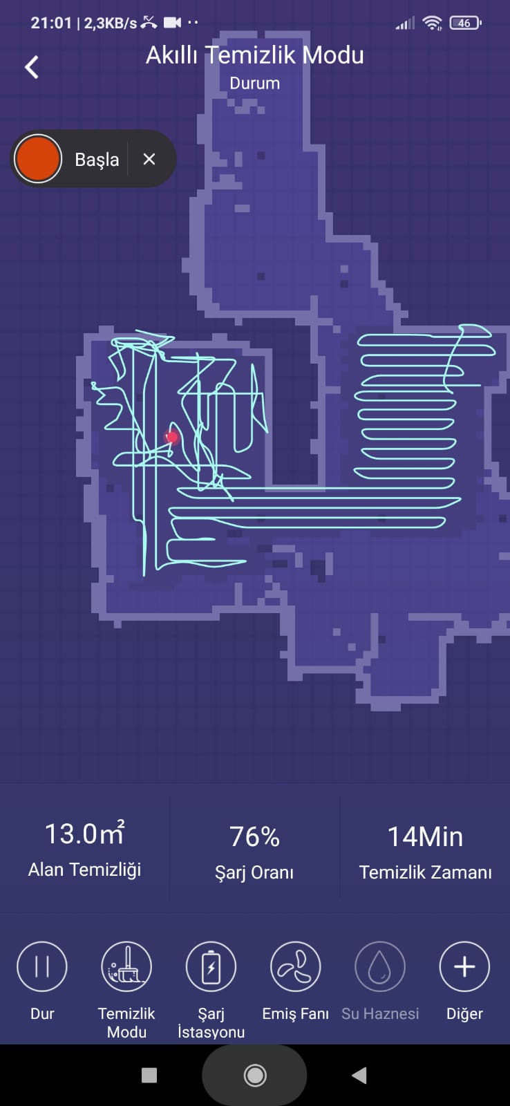

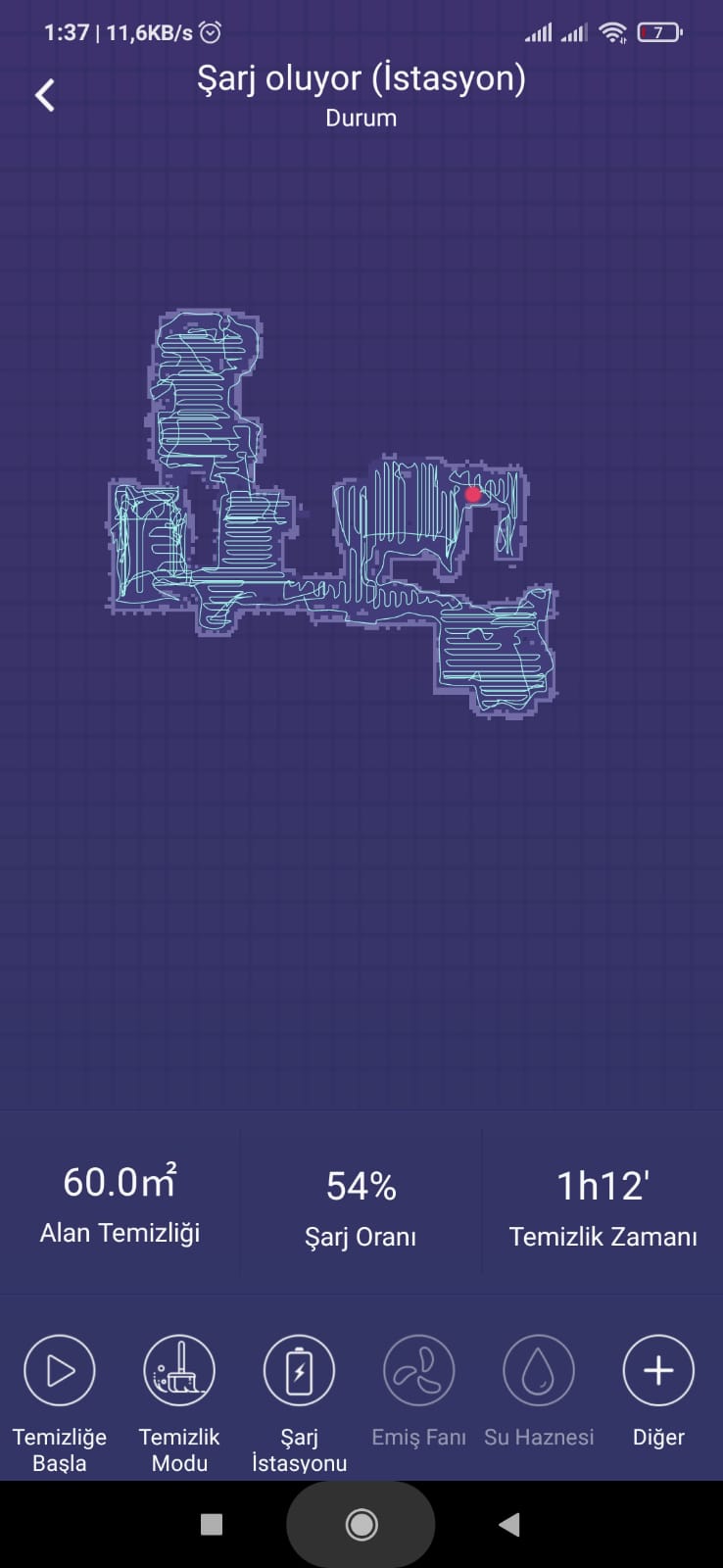

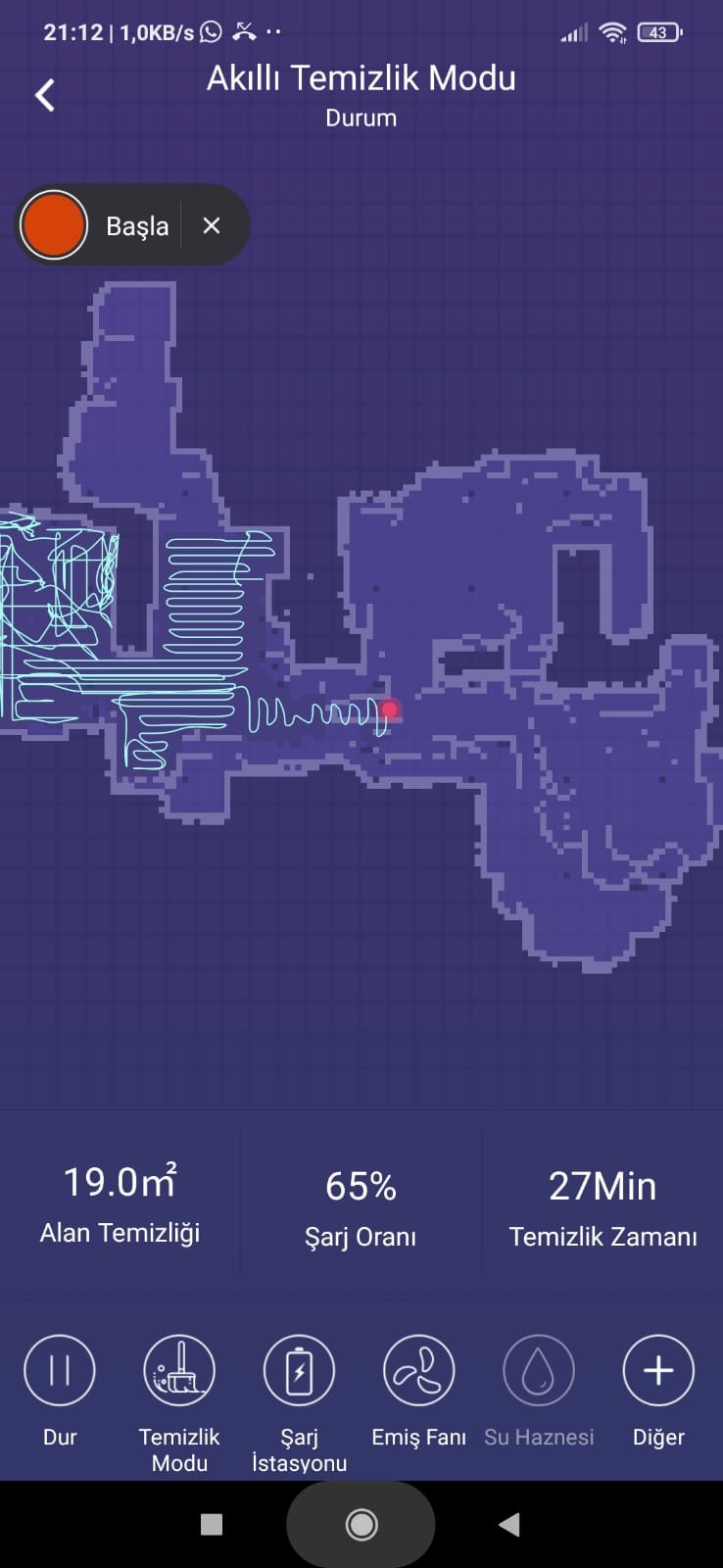

Robogil Luna-100 model Kamera Navigasyonlu robot süpürge alan ve forumda memnun kalmadığını ifade eden müşterimizin durumu sanıyorum kamera navigasyonlu robot süpürge almayı düşünenler ve forum için iyi bir tecrübe olacak..
Öncelikle müşterimizin gönderdiği haritaları ekliyorum, haritalar sırayla:
1. Hatalı ve kaymış ilk harita,
2. Robotun mutfakta sorun yaşadığı bölge haritası,
3. Daha düzgün çıkmış son harita..
Müşterimizin gönderdiği mutfakta yaşanan sorunla ilgili video linki:
https://www.youtube.com/watch?v=YVGtzE2iQQA&feature=youtu.be
Müşterimize tavsiyelerimiz;
".... bey sorunu çözmek için şu prosedürü izleyebiliriz:
1. Şarj istasyonunu mutfağa koyun, haritayı silerek ve mutfak kapısını kapatarak robotu istasyondan çıkacak şekilde otomatik modda çalıştırın. Robot temizliği bitirip istasyona dönünce çıkan mutfak haritasını ve temizlik kaydını bize iletin..
2. Harita ve temizlik paterni problemli ise; haritayı silip ve mutfaktaki halıyı kaldırıp veya robotun halının deseninden etkilenmemesi için robotun altındaki 3 adet boşluk sensörünü koyu renk elektrik bandıyla kapatıp işlemi yalnızca mutfak için tekrarlayalım. Tekrar çıkan harita ve temizlik kaydını bizimle paylaşmanızı rica ederiz..
3. Sorunun devam edip etmemesine göre devam ederiz..
... bey mutfaktaki ilk haritalamayı gündüz aydınlıkta yapmayı dener misiniz? Sanki robotun kamerası masanın gölgesinden çıktığı an kuvvetli mutfak aydınlayması nedeniyle ileri gitmeyip geri dönüyor..
Yani robot sola doğru masanın altından çıkıyor ancak robotun üzerindeki navigasyon kamerası tam aydınlatmaya bakacak şekilde masanın gölgesinden öne doğru çıkınca kuvvetli ışıktan etkileniyor gibi..
... bey, sanki robot hem halının koyu renk deseninden hem de aydınlatmadan dolayı masanın gölgesinden dolayı sorun yaşıyor, masanın sağındaki duvarı görmeyip bir şekilde oradan sağa doğru ileriye geçmeye çalıştığı için vakit kaybediyor.. Mutfak haritasını çıkarınca masanın altında kalan kısmın sağ tarafına belki de sanal duvar çekerseniz robot sağa doğru geçmeye çalışıp vakit kaybetmez..
Özellikle gece saatlerinde sanırım evinizin ışık şartlarından dolayı Luna-200 modeli sizin eviniz için daha uygun, ancak Luna-200 modelinin de tüm robotlar gibi boşluk sensörleri halınızın deseninden etkilenebilir. Onun da boşluk sensörlerini bantlamanız gerekebilir..
Sizin durumunuz kamera navigasyonlu ürünler için tam bir kabus. Şöyle ki; kuvvetli bir tepe ışığı nedeniyle masa altı oldukça gölgede kalıyor bu nedenle kamera sağdaki duvardan referans alamıyor ve orada duvar yok zannedip geçmeye çalışıyor tabi tampon duvara temas edince de önüne çıkanı duvar olarak değil etrafından dolanacağı bir nesne olarak algılayıp geçmekte ısrar ediyor, kamera masa altındaki gölgeden çıkmaya çalışınca kuvvetli bir ışık duvarı ile karşılaşınca ilerleyemeyip geri dönüyor, sol taraftan da çıksa alan dar, kamera tepedeki kuvvetli ışığa doğru dönünce aynı şekilde önünde bir ışık duvarı var sanıyor.. Bir de buna koyu renk desenli halı eklenince robot bazı yerlerden geçmekte zorlanıyor gibi..
Bir de halı ile duvar arasında tam tekerlerin düşüp sıkışacağı gibi az bir boşluk var gibi, robot orada da patinaj yapıp kurtulmaya çalışıyor, halıyı duvara iyice yaslasanız veya duvardan biraz daha açsanız tekerin rahat hareketi için daha iyi olacaktır..
Sizden ricamız bir de gündüz şartlarında tepedeki aydınlatmayı açmadan robotu otomatik modda yalnızca mutfakta temizlik yaptırmanız. Tepe aydınlatması olmazsa belki robot duvarı daha iyi algılar ve gölgeden çıkınca ışık bariyerinden etkilenmez.."
Müşterimiz ricamız üzerine yukarıda işlemleri ilk fırsatta deneyerek bize harita ekran görüntüsü ve gerekirse video çekerek dönüş yapacağını iletti..
Buna göre gelişmeler hakkında gerekirse foruma bilgi vermeye devam ederiz.
Sanıyorum bu konu kamera navigasyonlu robot süpürge almayı düşünenler için iyi bir örnek olduğu kadar, robot süpürge aldıktan sonra yaşanması muhtemel sorunların aşılmasında kurumsal markaların sahip olması gereken "Satış Sonrası Hizmet Yeterliliğinin" ne kadar önemli olduğunu ve bundan da önemlisi yeni bir teknoloji olan robot süpürgeleri kullanmaya alışıp işin mantığını anlayana kadar geçen sürede yaşanacak problemlerde "Müşteri Hizmetleri" veya "Teknik Servis" personelini doğru ve net şekilde yaşadığınız sorun hakkında bilgilendirmenizin ne kadar faydalı olacağını, mümkünse sorunu doğru teşhis edebilmek için gereken ve sizden talep edilen ekran görüntüsü veya kamera kayıtlarının makul bir süre içerisinde Müşteri Hizmetleri ve Teknik Servis personeli ile paylaşmanızın ne kadar önemli olduğunu gösteriyor..!
İyi forumlar...
