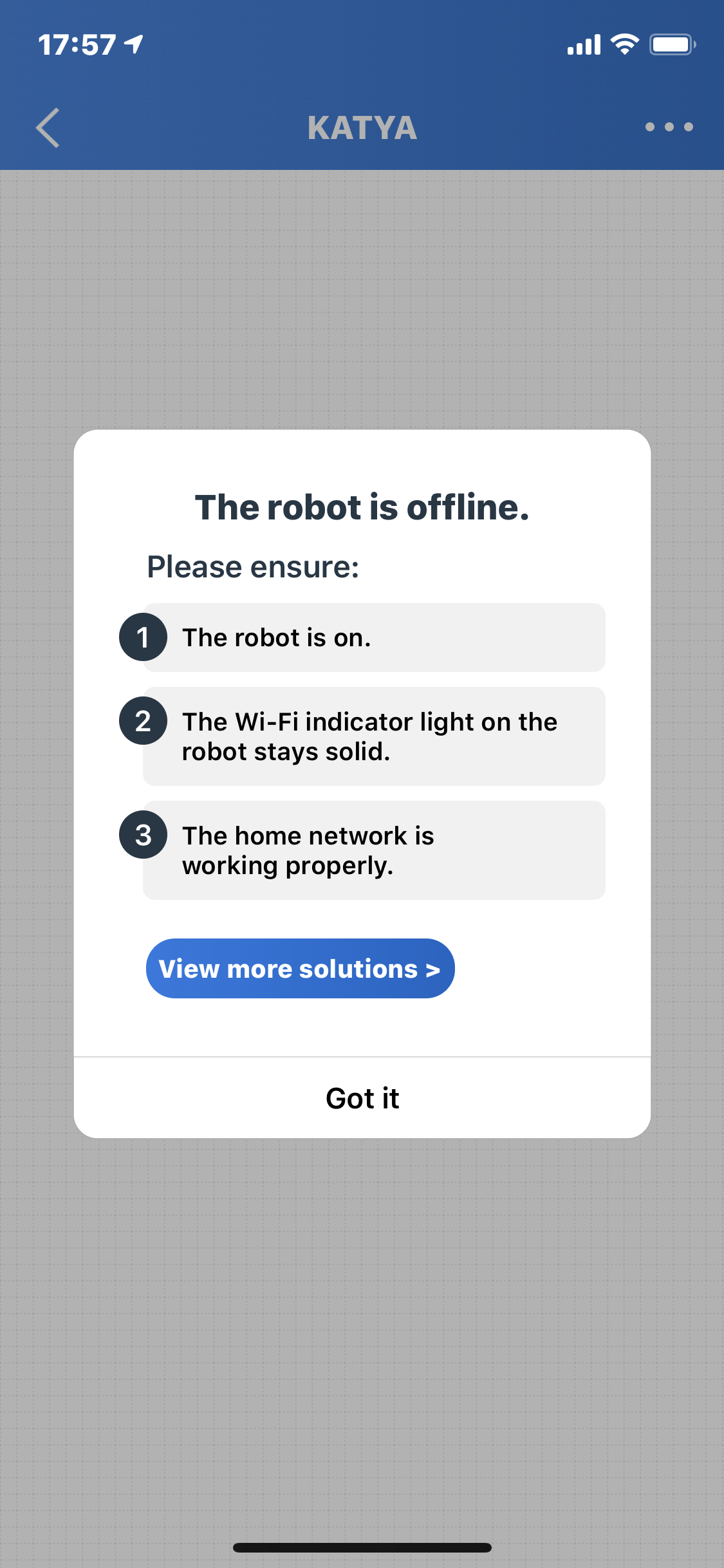

Biraz önce çocuklar kağıtlarla etkinlik yaptılar ozmoyu çağırayım süpürsün dedim, hata veriyor. (Verdiği hatanın fotoğraf attım) Wi-Fi kapatıp açtım yok, robot kapatıp açtım yok. Hal böyle olunca s5 max tan yine vazgeçtim. 😂
Hatice hanım, ama bu hakikaten internet bağlantı hatası.
Robotun üzerindeki yeşil bağlantı ışığı yanıyor mu?
Bu mesajda bahsedilenler: @Haticenurkc
Hocam ben bu internete anlam veremiyorum. Çocuklar YouTube dan çizgi film izliyorlar, internet çok iyi çekiyor. Ama robotta internet yok. Oysa Dock ta modeme çok yakın. Bilemedim ki. 2 gün önce güncelleme yapmıştım. Ondan mı acaba diye düşündüm. Gerçi güncelleme yaptıktan sonra çok kullandım bir sorun olmamıştı.
Robotta yeşil ışık yanmıyor. Kırmızı düğmeden açıp kapatıyorum, mavi ışık yanıyor.
Wifi ismi değişti mi? Veya şifresi?
Yok hiç bir şey değişmedi ☺️

V
Orijinalden alıntı: Hepsirobot
Hocam son tecrübelerimi foruma detaylı yazıcam ama evrak bekliyorum :) bi gelse. Yarın elime geçecek.

V
Orijinalden alıntı: Haticenurkc
Hatice hanım modem ayarlarında acaba internetiniz güncelleme sonrası 5 ghz ye mi geçti ona bakar mısınız? 2.4 ghz deneyin belki düzelir.
Elektrik kesintisi oluyor mu? Elektrik kesildiğinde bizim s5max bağlantıyı kendi tekrar yakalayamıyor wifi ile

Elektrik kesilince bir kaç saniye içinde jeneratör devreye girdiği için gündüz pek haberim olmuyor. Ama tabi o birkaç saniyeden robot etkileniyorsa bilemiyorum.
Peki s5 max bağlanmayınca siz ne yapıyorsunuz. Nasıl aktif hala geliyor?
Bu mesajda bahsedilenler: @sülen
Hiçbir robotta extra bir işlem yapmanıza gerek yok aslında, hepsi yeniden bağlanır. Embedded wifi üniteleri kesinti olduğunda otomatik olarak arama moduna geçerler ve tanıdık sinyale ulaşıncaya kadar da ararlar.
O yüzden rouvax arkadaşımız wifi SSID ve şifresinin değişip değişmediğini sormuştur zaten sanırım.
Bu mesajda bahsedilenler: @Rouvax , @Haticenurkc
Device offline gözüküyor. Birkaç kere cihaza tıklıyorum bekliyorum ve sonunda bağlanıyor
