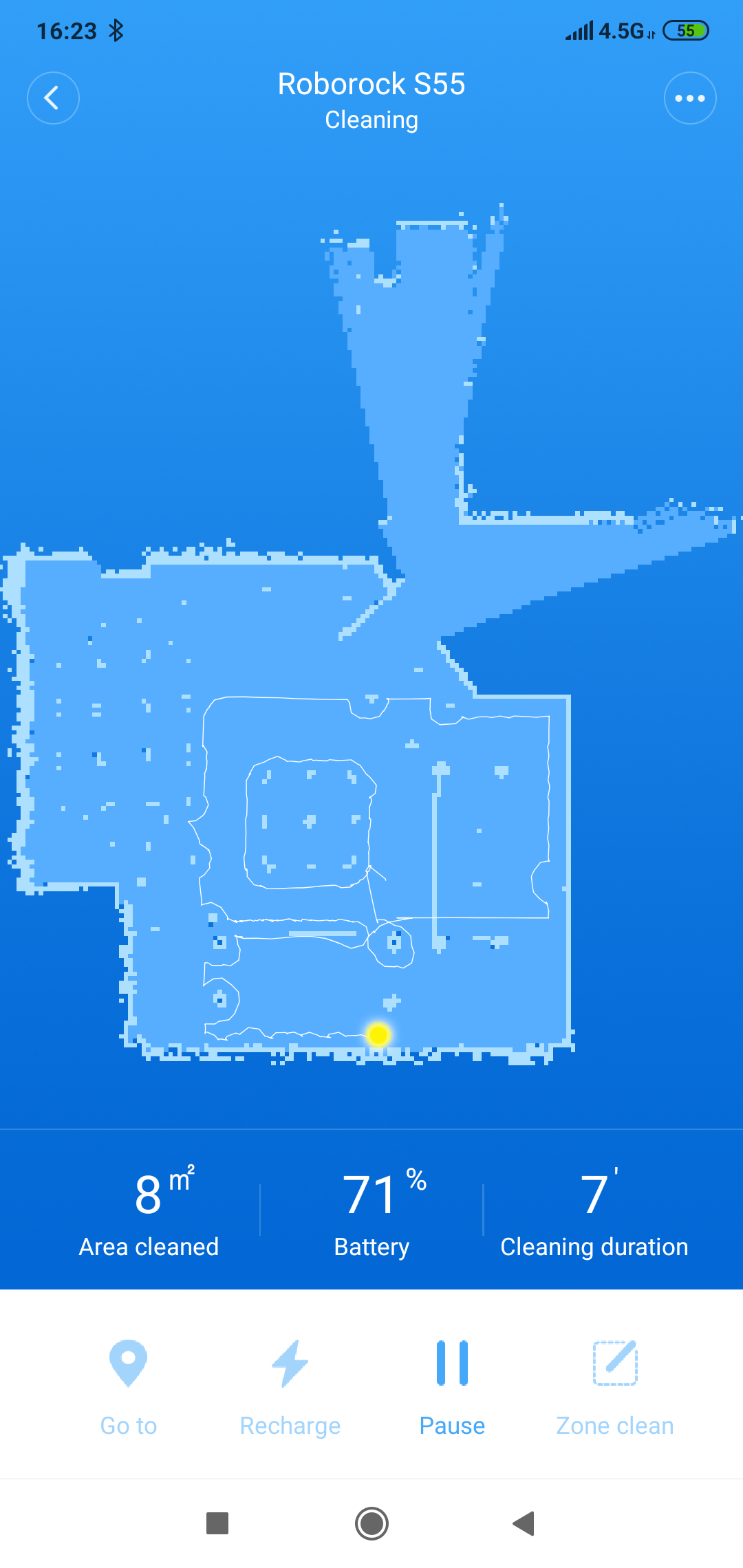

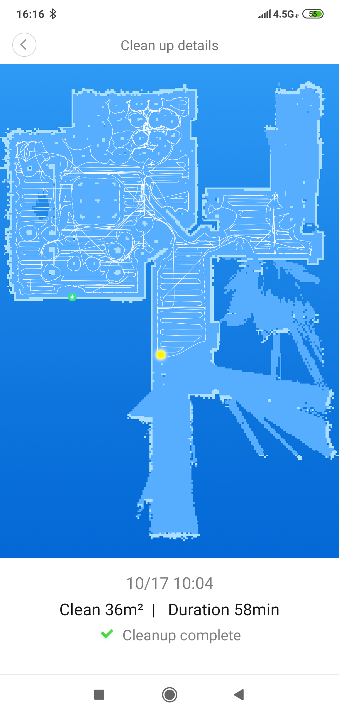

Merhabalar Xiaomi Roborock s55 aldık bugün.ilk temizlenmesinde böyle bir yol çizdi.Calismasi 58 dakika sürdü kendi kendine sarjina döndü.Anlam vermedik.2 oda ya girdi çıktı.Salon ve yatak odası.birde çok saçma dolandi.surekli salona girip cikti.Bir daha clean dedim simdi ilk yaptığı harita gitti.simdi yeniden aynı yerleri haritaliyor.Neyi yanlış yapıyoruz? Haritayı neden otomatik görmüyor? @hepsirobot
6 yıl
Buda yeniden haritalama ya başlaması.Okadar dolandigi yeri şimdi birdaha dolanmaya başladı..
