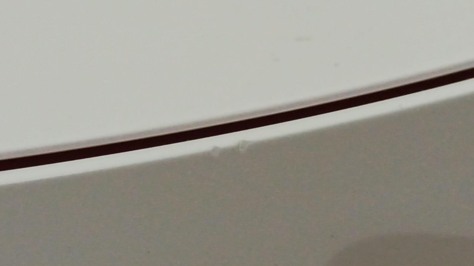

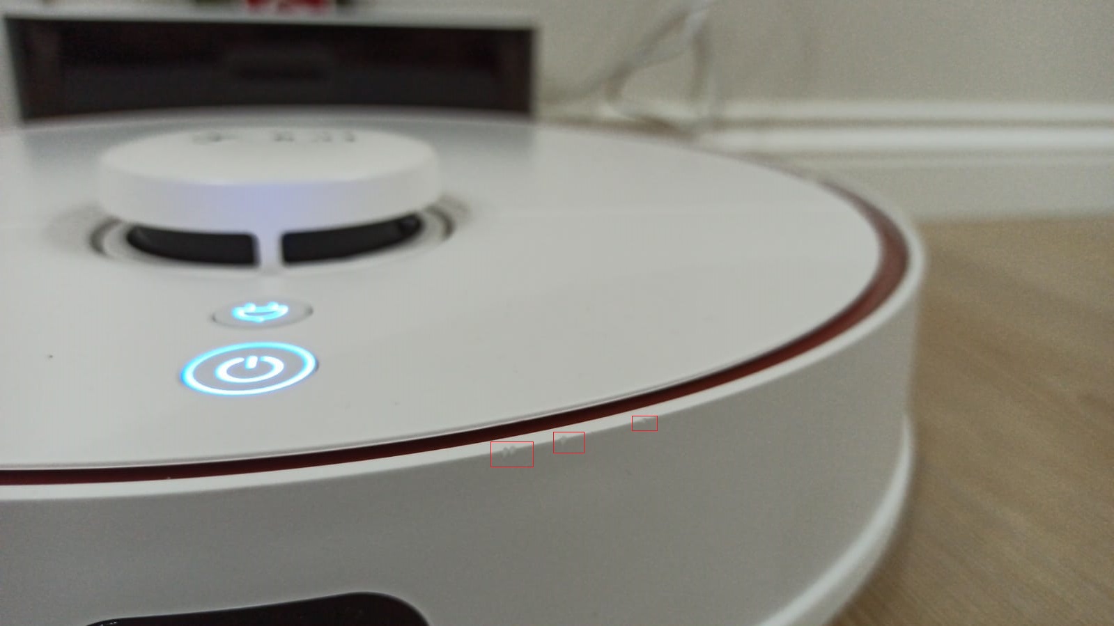

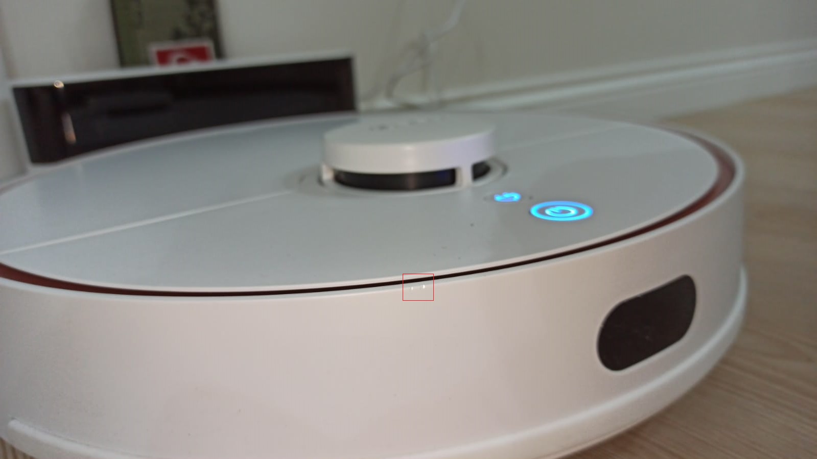

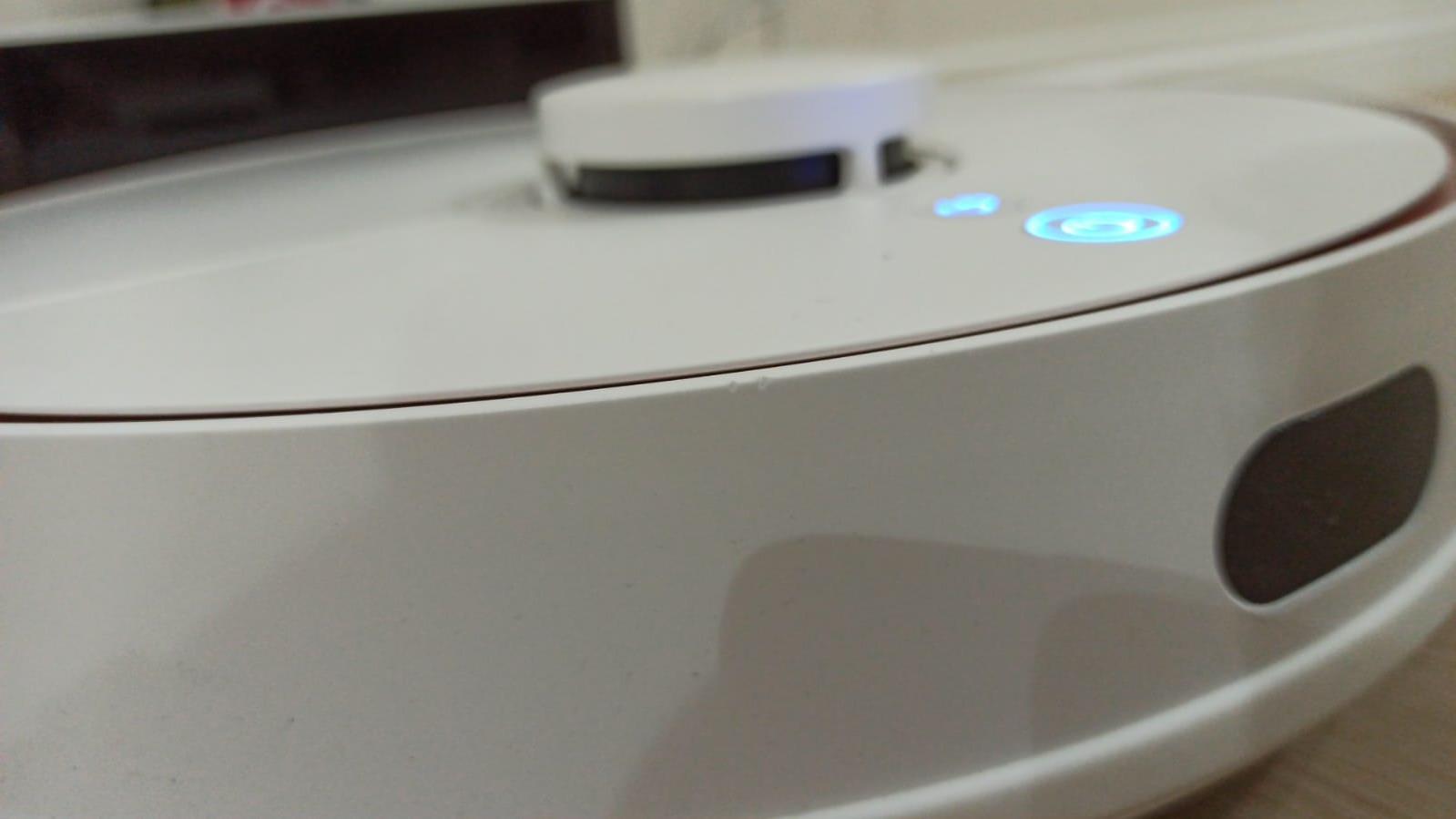

Merhabalar Ali abi @Hepsirobot , 360 s7 cihazım var. Cihazı 1 aydır kullanıyorum, ufak tefek sıkıntılar hariç aşamadığım bir tek sıkıntım oldu şuana kadar. Cihaz her kullanışımda metal ayaklara sert bir şekilde çarpıyor. Bu durum normal midir? Ahşap, duvar veya başka malzemelerde çok sıkıntı çıkartmıyor ama krom kaplama yada metal nesnelere kendine hasar verecek kadar hızlı çarpıyor. Özellikle yatak altlarında bulunan sivri metallere çarptığından cihazın üzerinde ufak izler olmuşmaya başladı. Bu sorunu nasıl aşabilirim?

360 S7'nin lidarı biraz daha az hassas ölçüm yapıyor, saniyedeki örneklemesi 1600 adet, dolayısı ile daha az hassas. Normal şartlarda bir sorun değil bu ama yakın yansımalarda - krom ayak, metal çerçeve, sürekli olmayan ayna vs - bu tip sorunlar oluşabilir. Cihaz üzerinden sizin yapabileceğiniz bir şey yok ama ayaklara yansıtıcı olmayan bir şey sarabilir veya o alanı dar bir şekilde yasaklı bölge yapabilirsiniz.

Teşekkürler abi, bir kaç farklı kaplama maddesi ile deneme yapacağım. Son olarak bu çarpmaların cihazın üzerinde yaptığı ufak hasarları paylaşmak istiyorum. Genel kullanıma bir etkisinin olacağını sanmamakla beraber uzun süreler boyunca sert çarpmaların cihazın ömrünü etkileyeceğinden de korkmuyor değilim.
Haklısın, yeni bir alet için bu hasar ciddi bence de.
