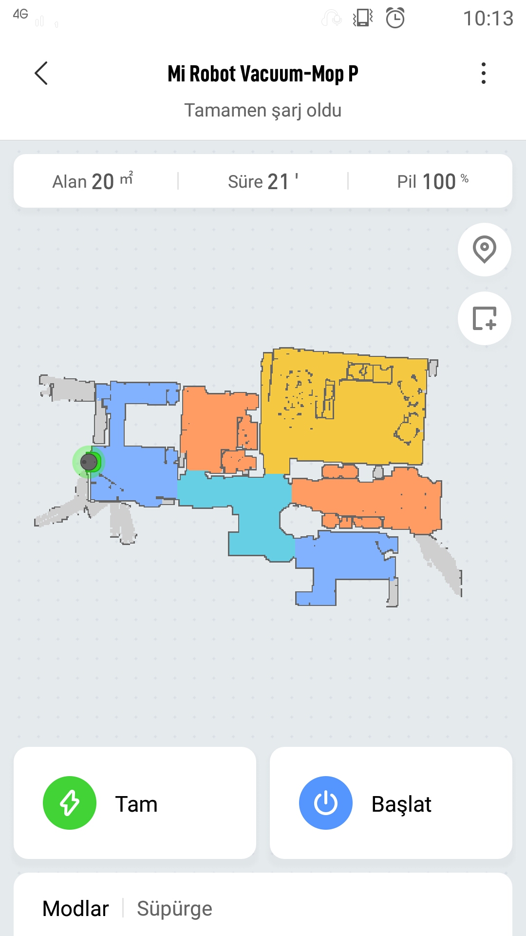

Teşekkürler,
Dediğiniz gibi olmuş(evde yokken çalıştırıyoruz) yatak bazasının altından sarkan kumaş parçasına radar kısmı sıkışmış(istesek ayarlayamayız yani :)) haliyle kendini durdurmuş.Akşam eve gidince üstte bulunan düğmeye bastım temizliğe devam etti ve bitirdi.Sonrasında haritayı sizinle paylaştım.
Dediğiniz gibi haritayı sıfırlayayım en iyisi ( uygulamada bulamadım.kapağın altındaki küçük düğmeye basılı tutarak resetleyeceğim sanırım )
Daha 2.kez çalıştırıyorum.Uygulamaya da hakim olmadığımdan fazla kurcalamamaya çalışıyorum.Merak da ediyorum.(Tüm evi haritalamadığı için-anladığım kadarı ile harita yapması için evi süpürüp kendi başına şarj yuvasına dönmesi koşulu var-oda ya da alan seçme gibi şeyleri uygulamada göremedim/beceremedim.
Youtubede Türkçe anlatım olsa da kurtulsak ;)
İlginiz için ayrıca teşekkürler.

Rica ederim, güle güle kullanın.
İlk çalıştırmada ortamda bulunmanızda fayda var, biraz can sıkıcı olur belki ama bu tip perde vs problemlerinin önüne geçmiş olursunuz.
Kolaylıklar diliyorum.
