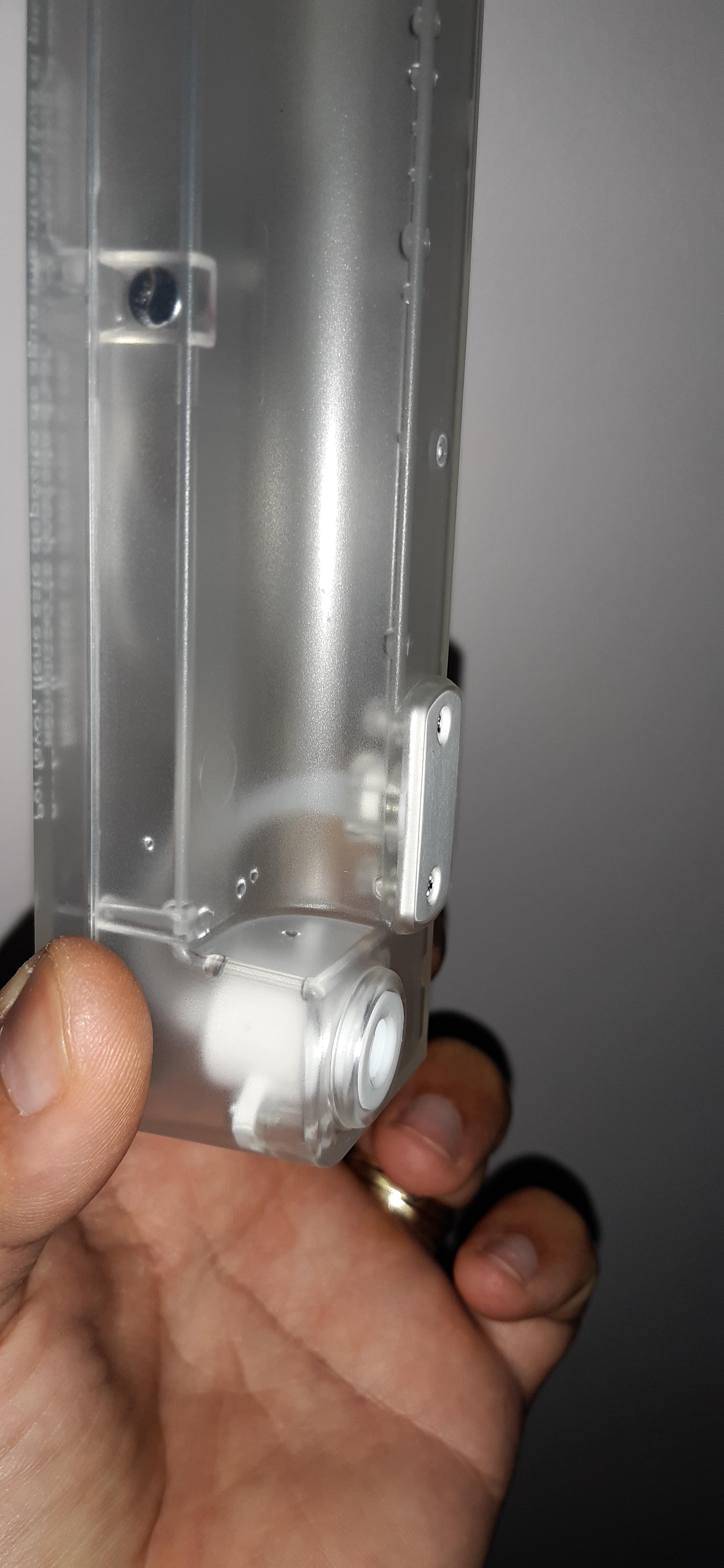

Su haznesi içinde, hazne dibinden suyu bir hortum ile robot içindeki su hazne yatağındaki karşılığına aktaran bir sistem var. Akış olsa direk su haznesinin tabanında bir delik ile direk akış sağlanırdı. Foto bırakıyorum, bilenler @Hepsirobot Ali abi yorumlar. Bence motorlu.
Bu mesajda bahsedilenler: @ShadowOfSpirit @Hepsirobot
Pompa ağzı bu.
Motor Roborock S5 serisindeki gibi gövdede olmalı.
Bu mesajda bahsedilenler: @mali_bu16

Aynen Ali abi, su hazne yatağındaki pompa ağızına uzanan yatay bir çıkıntı var, o çıkıntı pompa motoru olabilir mi diye düşünüyorum? Ama pil box çıkıntısı da olabir...

Ustam bu baglantilar varsa suyu emip oransal veren bi motor vardir diye dusunuyorum

Bence pompa daha korunmuş bir yerdedir
