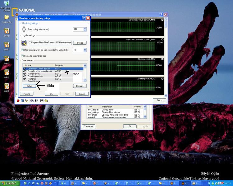

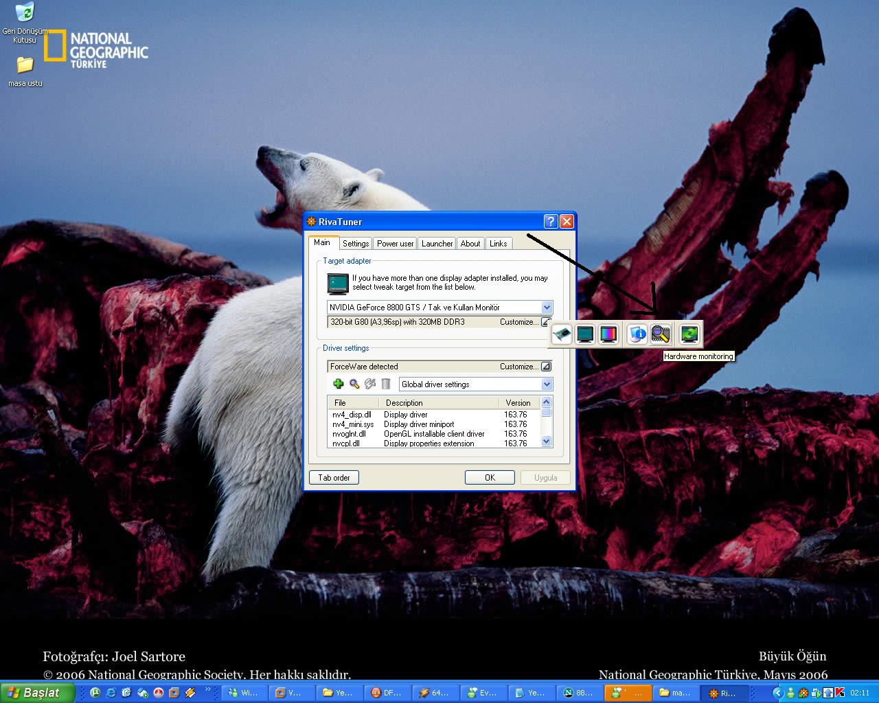

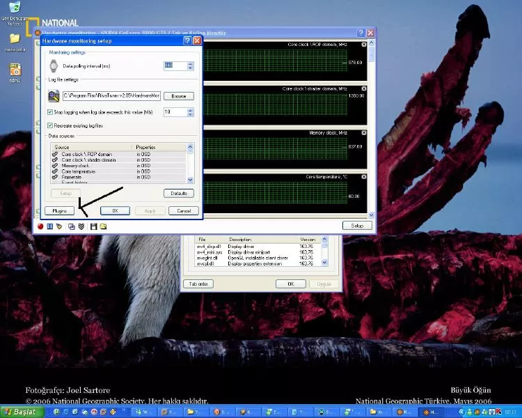

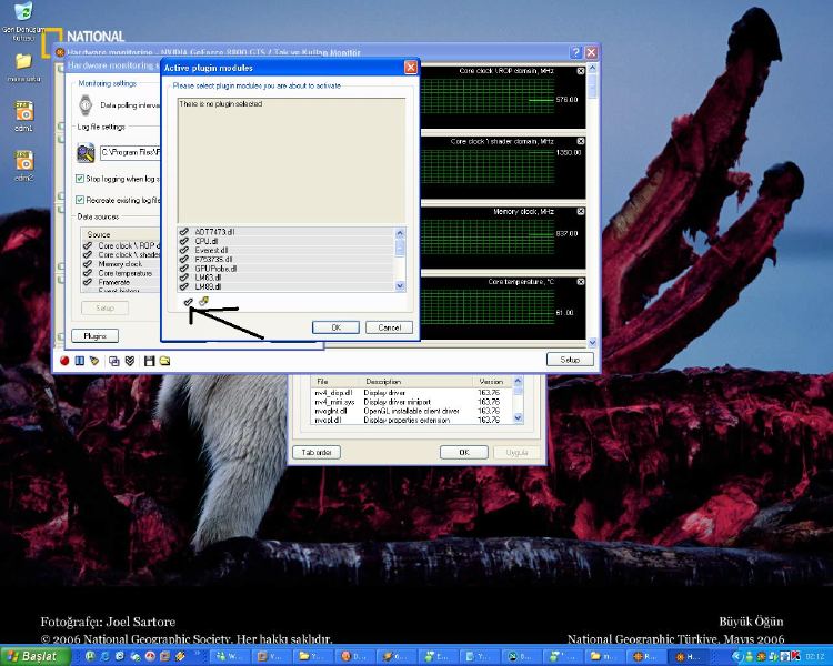

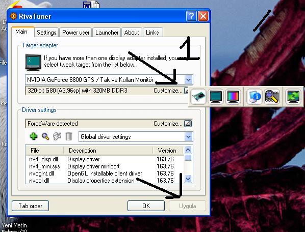

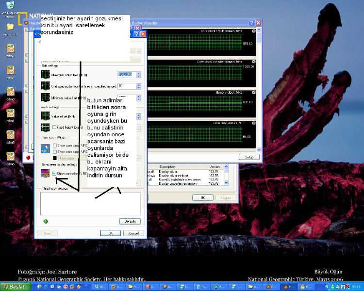

arkadaslar karsilastiginiz problemleri buraya yazin yardimci olmaya calisalim
birde riva tuner in daima en son versiyonunu kullanin
en guncel versiyon 2.11 buradan indirebilirsiniz
http://downloads.guru3d.com/RivaTuner-v2.11-download-163.html
lutfen tum resimlere dikkatlice baktikdan sonra sorulari sorun tesekkurler

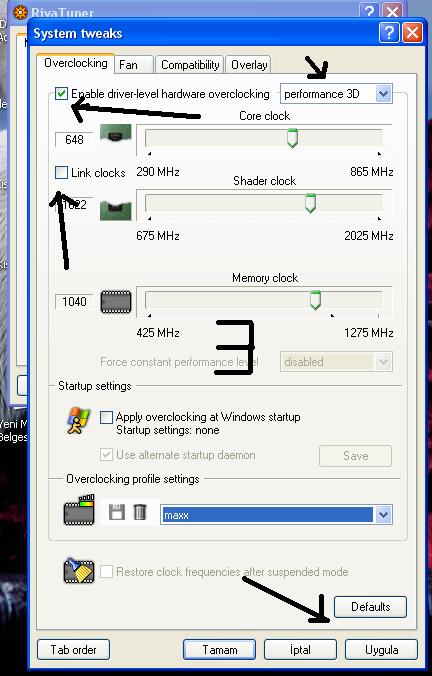

bu da bagimsiz shader overclocku not sadece 8800 serisinde var
eger sizde shader bazli kisim cikmazsa
"Enable driver - level hardware overclocking"teki işareti kaldırdım. Power User'den "RivaTuner\System" yolunu izleyip "NVAPIUsageBehavior"a 1 değerini verdim.
"OK" diyerek Rivatuner'i kapatın.
g92 gts kullananlarin rivatuner 0.6 yi kullanabilmeleri icin bu islemi yapmalari zorunludur
RivaTuner 2.06'nın Program Files'deki klasörüne girin. RivaTuner.cfg isimli dosyayı not defteri benzeri bir yazılımla açın. "[GPU_10DE]" bölümünün altında çeşitli kodlar var. En sona satır oluşturarak, G92 GTS'nin için gerekli olan G92 = 600h 'yi ekleyin.
Yani, tam olarak şöyle bir görüntü olacak:
Bu durumda, bir sorun kalmayacaktır. Fan hızını değiştirebilir, her türlü hız aşırtmayı yapabilir, hardware monitor'u kullanabilirsiniz.

arkadaslar bundan sonra rivatuner ile ilgili tum sorularinizi burdan sorabilirsiniz elimden geldigince yardimci olmaya calisacagim

hocam kusura bakma az once sorunu yanlis anlamisim
evet olmasi lazim ben 7600 gs ile ve 6600 gt ile aciyorum osd yi

evet gecerli olmasi lazim

osd oyun icindeki kartinizin durumunu goruntulemek icin
mesela kac derece vs gibi
bir sorun olmaz bir artisida yoktur osd acmanin

@CeOfFuture: calibre 8800 gts 320 mb var bende... sen 8800 gts lerden anlarsın... tahminen en yüksek ne kadar yapabilirim...
normal hızlar: core clock: 580-shader clock: 1350-memory clock: 890...

Orjinalden alıntı: sucveceza
648/1620/1044 bence garanti
daha fazla kac olur dersen max bence 675 yaparsin gpu ama zor o da
