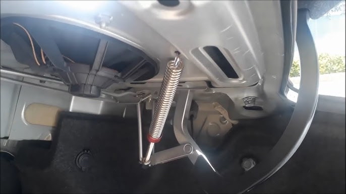

2016 model fluence aracımın Orjinal pandizotunu kesip Pioneer 6975 v3 hoparlör takabilirmiyim arkadaşlar ??
Bu mümkün mü

Birileri sanki pandizota hoparlör takmayı başarmış gibi görünüyor
