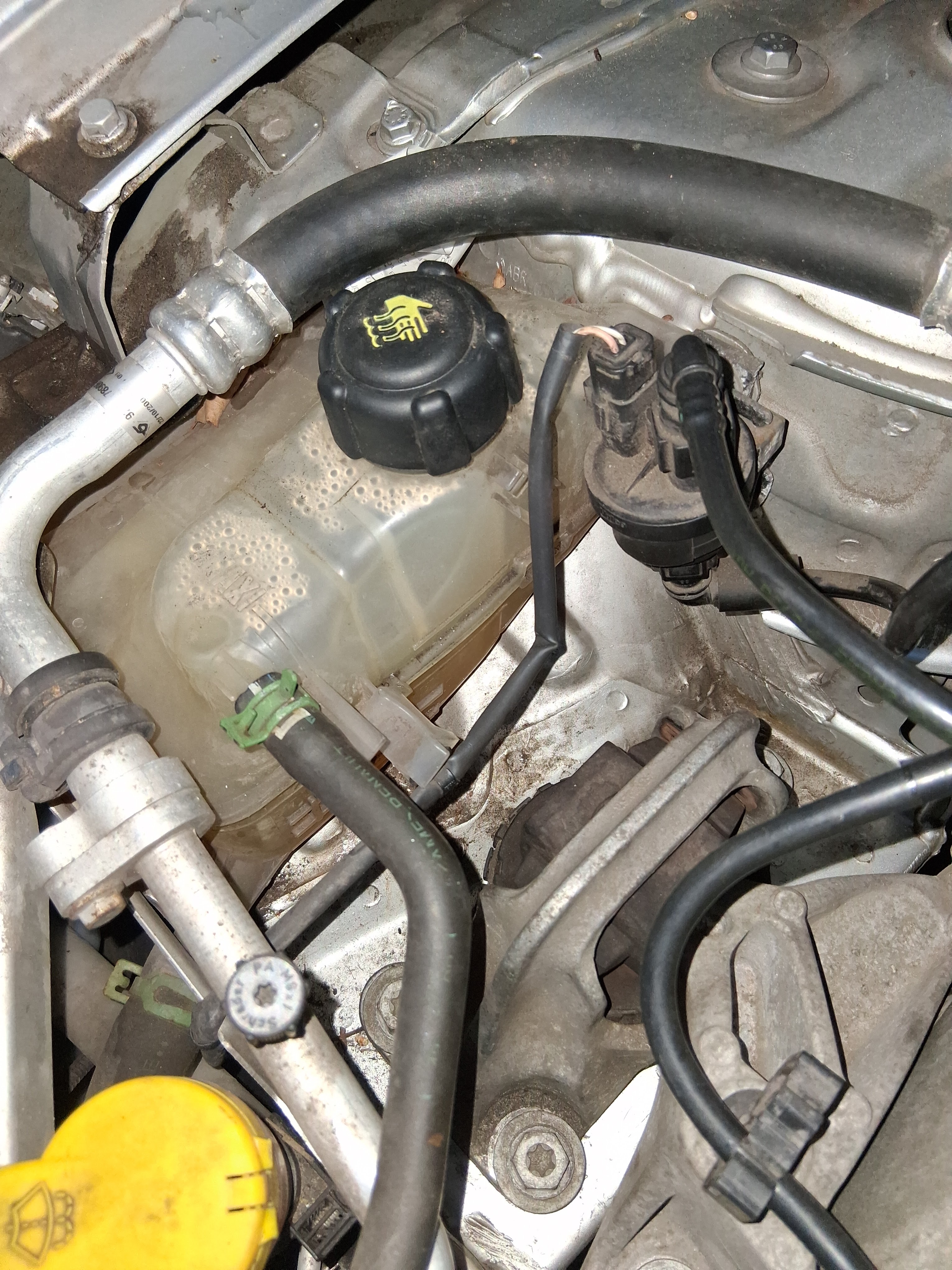

Flu 1.6 benzinli, genlesme kabinda devamli hava kabarcıkları var
Disaridan antifriz kokusu geliyor.(motor sicakken), su eksiltme yok.
Hararet sorunu yok, Termostat aciyo, Fan aciyo, iceriye antifriz kokusu gelimiyor, genlesme kabin kapagida degisti fakat durum bu. Horumlarda sertlik yok, neden olabilir?

Merhaba,
sorununuz muhtemelen kullanılan kalitesiz antifiriz ve sonrasında ilave edilen çeşme suyu nedeniyle kaynaklanmaktadır.
Konsantre olmayan (kutu üzerinde yazmayan) bir anifiriz ile değiştirip tekrar gözlemleyin sorununuz muhtemelen düzelecektir.
Tavsiye olarak aşağıdaki üründen 4 adet (4x1,5 lt) satın alıp deneyebilirsiniz.

Cevabiniz icin tsk ederim, aslinda antifrizi komple degismistim ve kitapta yazan Typ D antifriz kullandim ( Febi), muhtemelen ondan olabilir zira araci stop ettimi disaridan kokuda geliyor. Simdilik idare edecem
