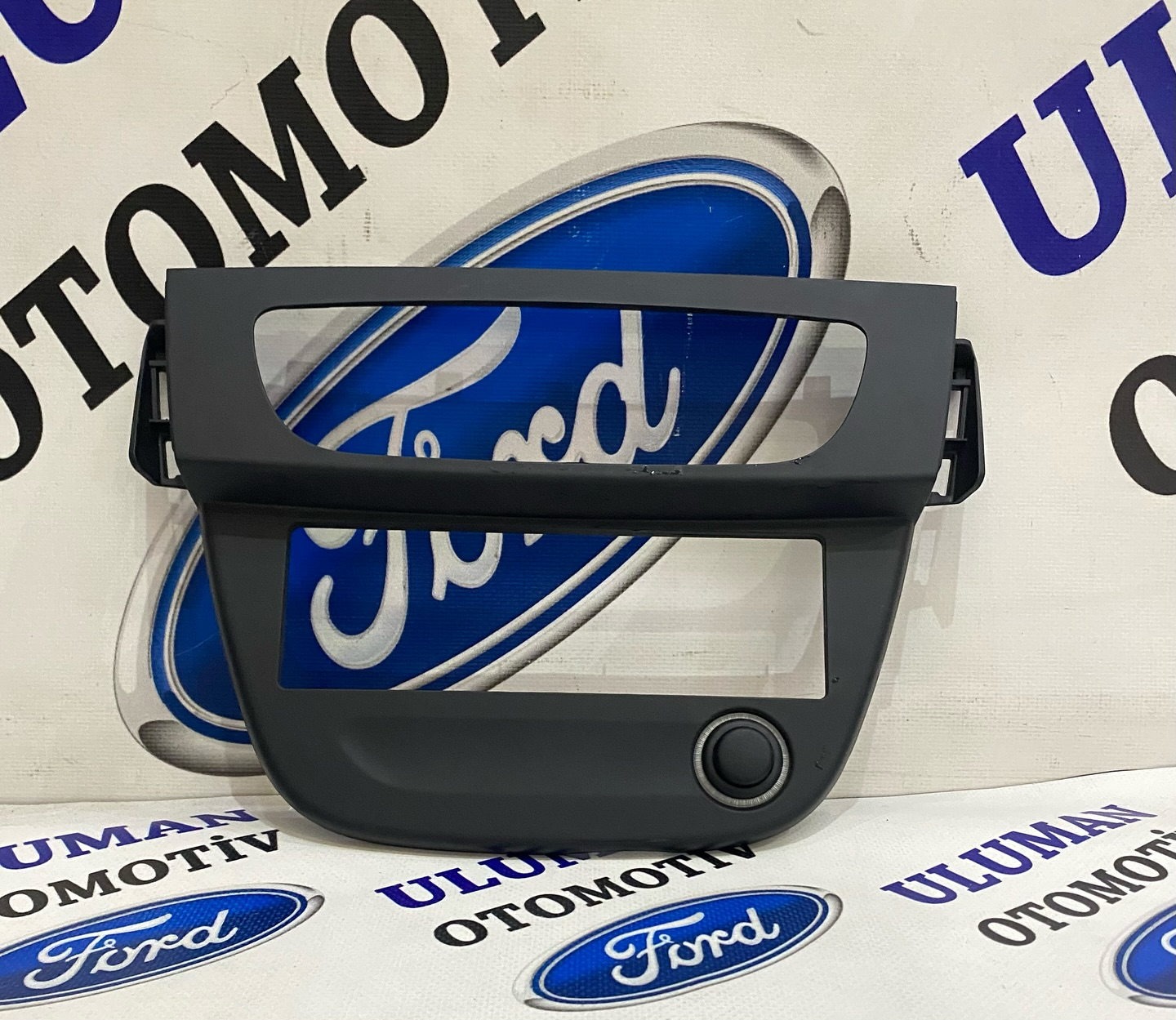

Slm arkadaşlar Temmuz da Renault fluence 2016 model sedan araç aldım aracın mevcut ses sistemi inanılmaz kötü ses kalitesi namına bişe yok. Bu teybi söküp yerine pioneer veya indash teyp takılabilir mi ben resimleri çekip buraya yüklüyorum değerli yorumlarınızı bekliyorum

Takabilirsiniz ama çerçeve uyumsuz olduğundan boşluk kalacaktır. Cerçeve / radyo - klima konsolunu değiştirmeniz gerekecek tam uyumlu görüntü oluşması için.

Hocam bunun için özel bir plastik gövde aparat tarzı bişe var mı ? Hiç bi yerde bulamadım bu yüzden soruyorum

Bu şekilde dikdörtgen çerçeveli konsol bulmanız lazım.

Hocam bu resimdeki ürünün linkini bana atabilirmisiniz peki eğer tam olarak uyarsa tadından yenmez harika olur bence veya Google da ne yazıp aratayım ? İyi geceler

Fluence teyp çerçevesi :)

Evet bu teyp çerçevesinden buldum ama icon pakete olanı var start stop ve anahtar kart takma yeri olandan var son çare artık bunu alacaz tablet takıp uyduruk çin çakması ses duymak istemiyorum.
