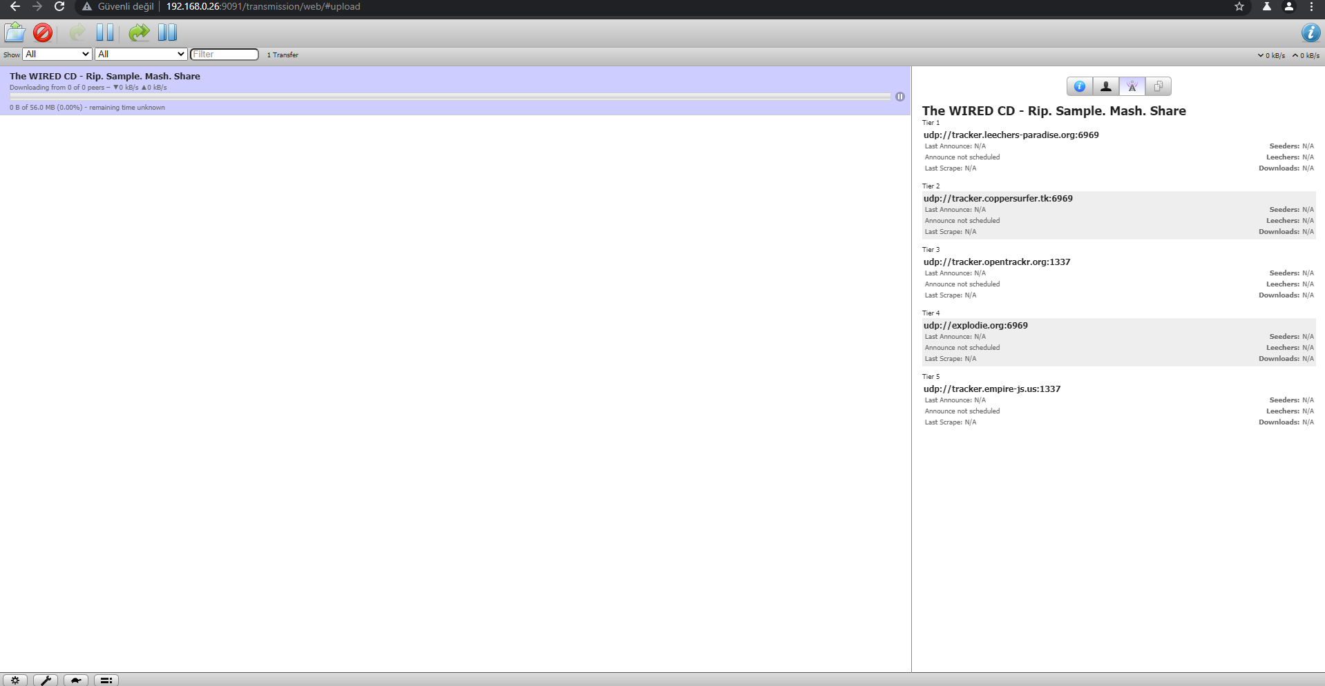

transmssion
neden torrent eklediğimde indirme yapmıyor acaba

transmission ile dosya indiremedim. sildim.
qbittorrent kurulu şuan. bu da user ve password kısmını doğru girdiğim halde webui kısmına giriş yapmıyor. sileceğim büyük ihtimalle. internetten fixleri de denedim olmadı...
torrent için çözüm bulmam lazım. neyi hatalı yaptığımı anlayamadım...
ağım yerel ağda yüksek hızları destekliyor fakat pi4 da 7mbı geçtim 1mblara düşen hızlarım var. neden böyle bunu da çözebilmiş değilim...

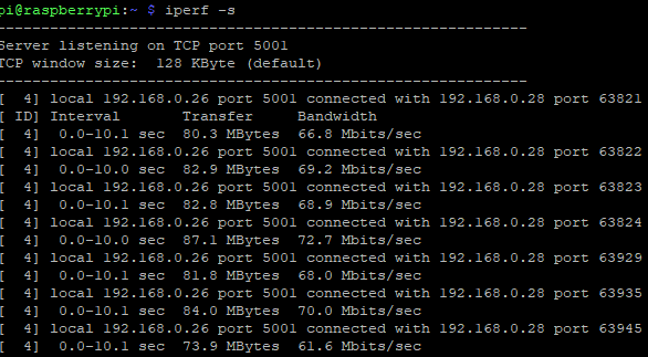

sorunun kabloda olduğunu düşünerek ethernet kablosunu değiştirdim
ve sonuçlar
< Bu mesaj bu kişi tarafından değiştirildi StalkerReborn -- 15 Nisan 2021; 13:5:32 >

5 yıl (2492 mesaj)
kolayca yüklemek için templates ekliyorum.
sorun kablodaymış.
fakat hala transmission çalıştıramadım.

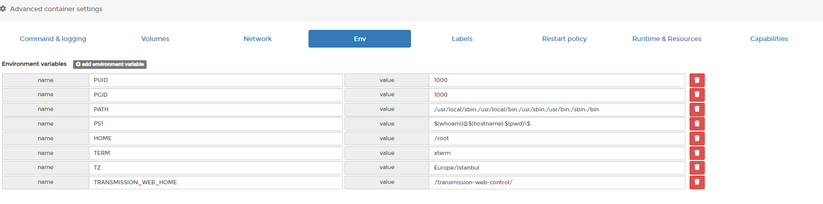

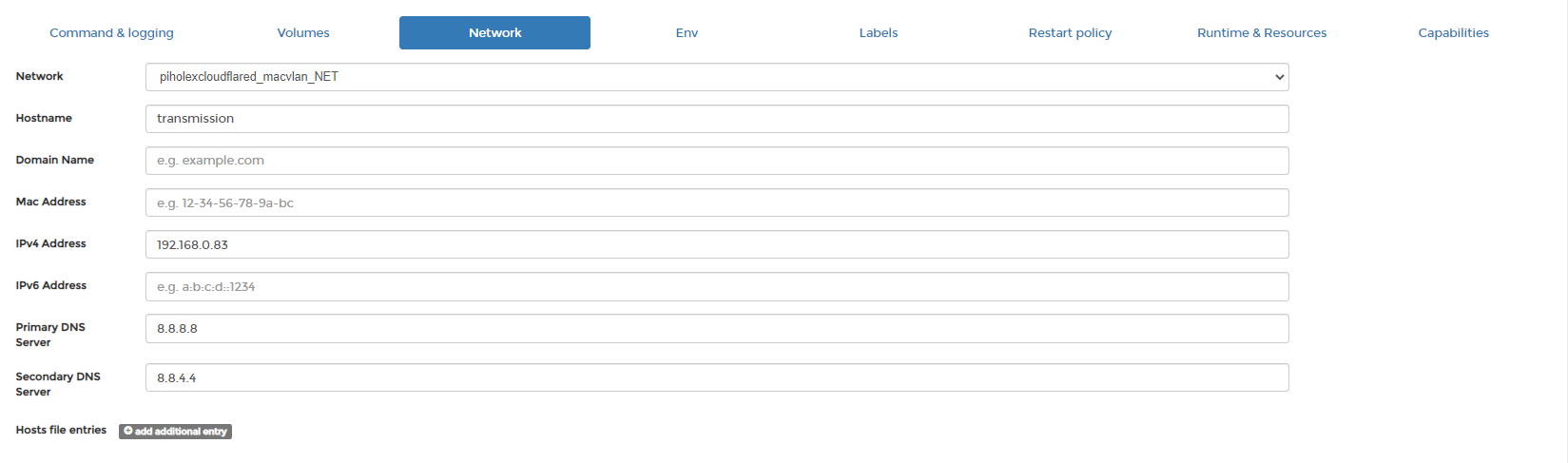

Transmission docker-compose kodunu paylaşa bilirmisin?
