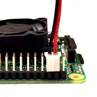

Hocam elime ulaştı pi, daha sistemi yüklemedim. Fanı bağladım pinlere, gücü verdim fakat fan çalışmadı. Fanı çalıştırabilmek için illa sistem mi yüklemek gerekiyor yoksa pi'de sorun mu var?

Fan bağlantınızı kontrol ettiniz mi ? Fan 2 pin mi, 3 pin mi ? Ayrıca fanı haricen pil ya da adaptörle kontrol etmekte de fayda var, arızalı da olabilir ? Fan pin bağlantısının bir resmini ekliyorum.

Hocam teşekkürler, biyerde ikinci pine bağlanacağını okumuştum ama ben ikinci pine dikey şekilde taktıydım. Meğersem yatay şekilde takılıyormuş. Şimdi sorunsuz çalışıyor. İzlediğim videolarda fanı hep dışarı üfleyecek şekilde takıyorlardı, ben içeri üflicek şekilde taktım. Bence öyle daha verimli soğutuyor (bu arada heatsinkler gelmemiş, heatsinksiz kullanıyorum)
