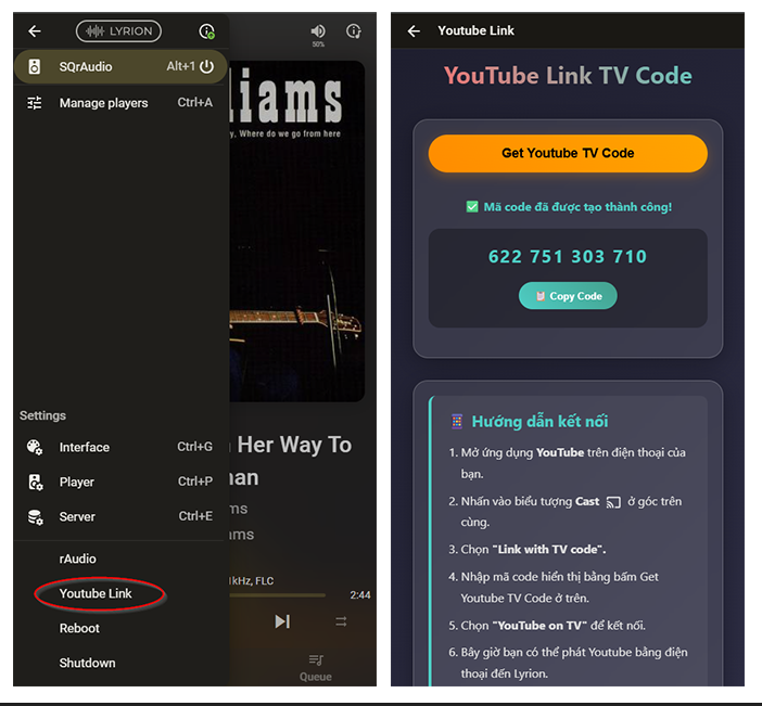

Quatmo VitOS (Sient Angel'ın kendi cihazları için olan yazılımını raspberr piler için güncelledi)lms ekledi vitos da vietnamlılar tarafından beğeniliyor arch linux tabanlı denemek isteyenler için benj deneymedim rpi5 sürümü yok
VItOS mini
SSH'a root kullanıcısı ile giriş yapın (şifre gerekmiyor)
https://drive.google.com/file/d/1AlPgT32sph9uLg96WrDLtk52h8iYz28r/edit
VitOS LMS
(SSH yok)
https://drive.google.com/file/d/1_A7xsA0_AIJj5uXSZTKAZB9Vvk-h6NWS/edit

3. Lyrion Music Server'ın (LMS) web ip'sini açmak için telefonunuzu veya bilgisayarınızı kullanmasını sağlayın http:// cihazın ip'si veya http://lyrion/ adresine
gidin . 4. Asound'u yapılandırın ve hafıza kartını açmak için bilgisayarınızı kullanın config.txt ve asound.conf'u düzenleyin (DAC'yi değiştirmeniz gerekirse)
5. Pi 4 v1.5 veya üzeri için uygun olacak şekilde güncellenmiş EEPROM sabit yazılımı ( test edilmedi, 1.5 sürümüne sahip olan varsa lütfen benim için test etsin ). Pi 5 çalışmıyor . VitOS LMS sürümü tüm önyüklemeyi değiştiriyor, Pi 3, Pi 4 v.1.2'de çalıştırılarak test edildi OK
2 ay
Nihayet döndü uğraşıyormuş hatta ekran görüntüleri attı iyi olacak gibi dur bakalım
youtube musici 320kbps dinlemek zevkli olacak
