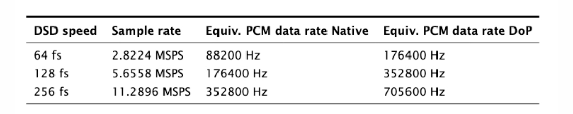

Usb bağlantı yapıp dsd dinlerken değiştirmen gerekir
Allo digione koaksiyel bağlıdır 24/192khz bağlantı ile maksimum dsd64 dinleyebilirsin

Sildiğim o mesajı yazarken son bölümde alloya yer vermiştim, gönderdikten 2sn sonra kafada "acaba bu darboğazı digione mı oluşturuyor" diye ampül yandı :) dediğiniz gibi digione dsd64 ten yukarısına izin vermiyormuş. Yarın bir denerim ama uzun vadede sök tak yapmakla uğraşırmıyım bilmiyorum. Teşekkürler yanıt için

Yo sök tak yapmayacaksın takılı duracak sadece ses kartını allo yerine usb yapacaksın ama değer mi dersen tüm sacdler dsd64 indirirken dsd128 yerine dsd64 indir ses farkı hemen hemen hiç yok benim dac dsdnin kralı buna rağmen
