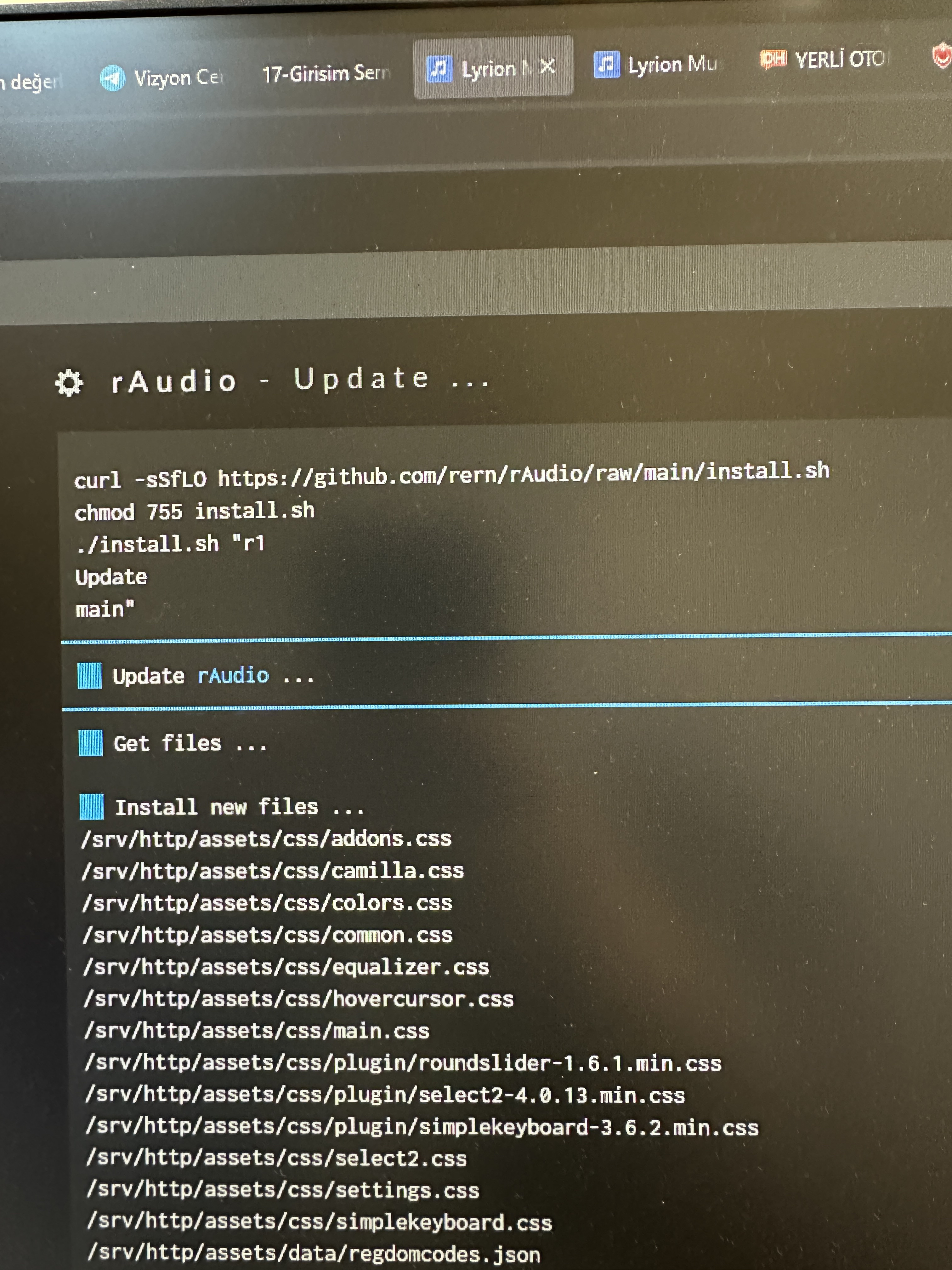

yaptım oluyor komutarı buradan olduğu gibi alıp yapıştırın komut satırına tek tek değil
curl -sfLO https://raw.githubusercontent.com/rern/rAudio/main/install.sh
chmod 755 install.sh
./install.sh "r1
Update
main"
putty programını indirin kurun yoksa
varsa çalıştırın
okla gösterdiğim yere raudio ip numarasını yazacaksınız bilmiyorsanız ip scanner gibi bir uygulama ile taratın hangi ipde rAudio yazıyorsa o ip
sonra gelen ekrana
kullanıcı adına root yazın
şifre isteyince ros
ekran böyle olmalı
yukarıda verdiğim komutları kopyala yapıştır yapınca ekran aşağıdaki gibi olacak
Enter tuşuna basın işlem bitince
reboot komutunu verin tekrar başlasın raudio şimdi bakın 20240818 olacak sürüm

hocam malesef ki yapamadım,
önce şu hatayı aldım,
sonra tekrar ve tekrar denedim, bu sefer başka kodlar geldi, güncelleme oldu mu anlamadım, o kodların son kısmında yukardaki resimdeki hatalar yine yazıldı.
şimdi arayüze de ulaşamıyorum 192.168.xx den raudio menüsüne ulaşmıyor, putty bağlanıyor, 192.168.xxxx:9000 dediğim zaman lms menüsü açılıyor, raudio menüsü yok, bomboş sayfa hata da vermiyor yeniden sıfır kurulum yapmam gerekecek sanırım.

Komutu tek tek yazmış görünüyorsun oysa buradan kopyala oraya yapıştır yapacaktın
Lms 8.5 org dosyasını yeniden yazdır hiçbir ayar yapmadan komutu ver olur

tek tek yazmadım zaten hocam, kopyala yapıştır yaptım, hatta donanımhaberden cp yapınca direkt yukardaki hatayı verdi, kodu metin belgesine atıp ordan cp yaptım, önceki mesajda da belirttiğim gibi bişeyler yaptı ama yine sonunda aynı hataları verdi, sıfırdan tekrar deneyeyim
./install.sh "r1
Update
main"
başka bi sitede de bu kod çalışmış ikisini de deneyeceğim.
12 ay
Deneyip öyle attım size sıfırdan lms 8.5.zipli dosyayı kurdum aynı sendeki gibi güncellenemez yeni raudio yükle dedi bunu yapıştırdım done dedi bitti baktım update bölümü ağustos 2024 olmuş
I
12 ay
Hocam kodu donanimhaber değiştirdiği için becerememisim, sıfırdan kurup kodu kendim yazınca oldu teşekkür ederim.
