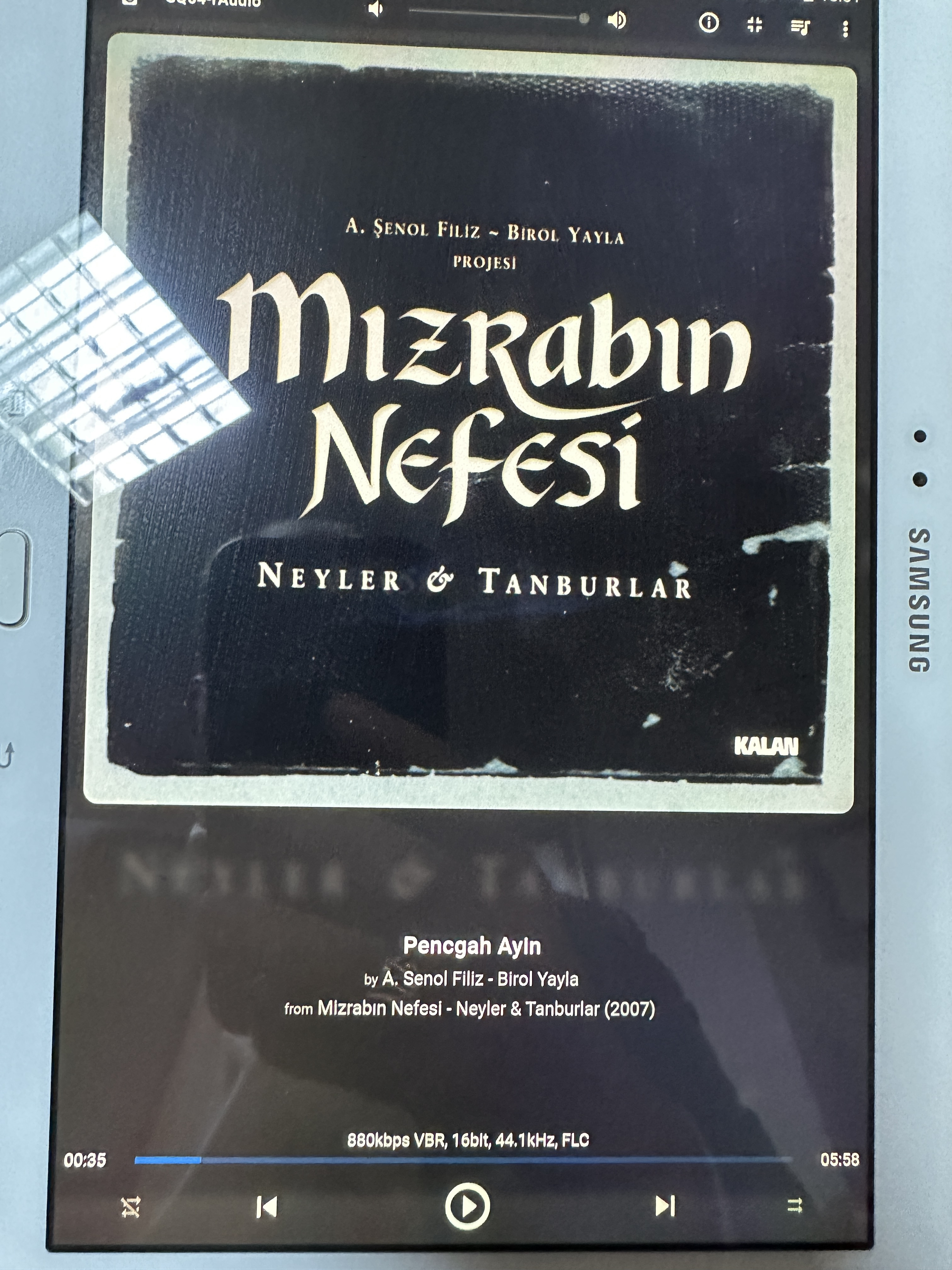

Bir de androidde lms apk çok güzel çalışıyor bedavaya çalan parçanın bitratei görünüyor önemli bir özellik 150 tl verdiğim ipeng gösteremiyor iphoneda geliştiriciye yazdım tınmadı bile😪

2 yıl
evet bende bunu kullanıyorum güzel
Bu mesajda bahsedilenler: @sadays
2 yıl
Apkyı güncelle arada 0.4.1 de galiba şu an
