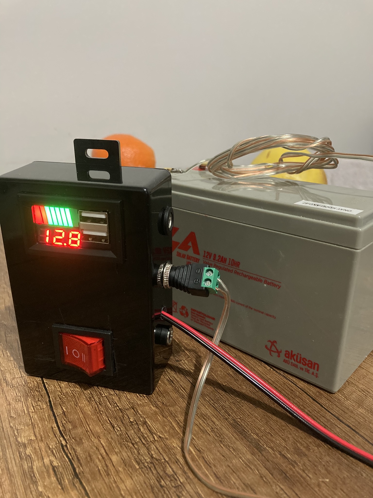

Merhabalar
Bende şu aralar oyuncaklarımla oynama isteği oluştu :)) Dün gece de konunun yarısını okudum :))
Sormak istediğim bir konu var.
Elimde başka bir şey için aldığım 12 volt, 9ah jel akü var. Aklımda bu akü ile yeni aldığım ve 12volt ile çalışan fosi x2 phono katını beslemek vardı.
Dedim madem öyle 9v ile çalışan smsl m8 dac’ı da akü ile besleyeyim.
Buna istinaden elimdeki lm2596’lı voltaj düşürücüyü de kullanarak şöyle bir kutu yaptım.
Voltaj düşürücünün linki şöyle;
https://www.direnc.net/ledli-lm2596-dc-dc-ayarlanabilir-voltaj-dusurucu-guc-modulu
Elimde bir tane daha bu düşürücüden mevcut.
Acaba akünün çıkışına diğer devreyi de ekleyip, 5volt olarak ayarlayıp, pi 3b’yi de bununla beslesem mi?
Sizce bu voltaj düşürücü nasıl? Yada bunun için tam olarak ne almam gerekir?

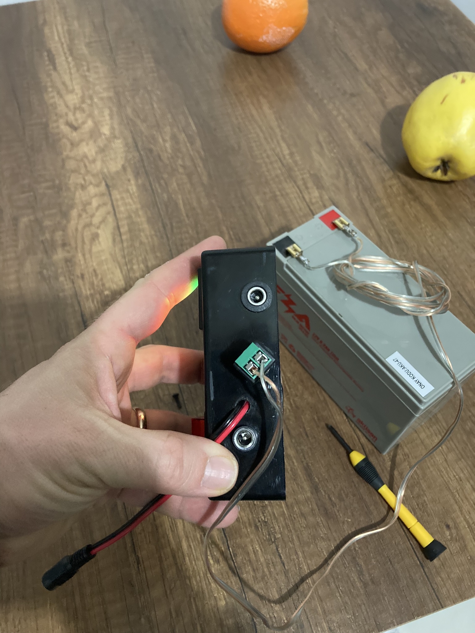

Bu da giriş çıkışlar için yaptığım kutu.
I O II anahtarın,
1 tarafı çıkış,
O tarafı herşey kapalı
2 tarafı ise aküyü şarj edecek adaptöre bağlı
Çıkışa bir tane voltaj ve pil doluluğunu gösteren ekran bağladım. Hali ile sistem çalışırken akünün durumunu gözleme şansım olacak.

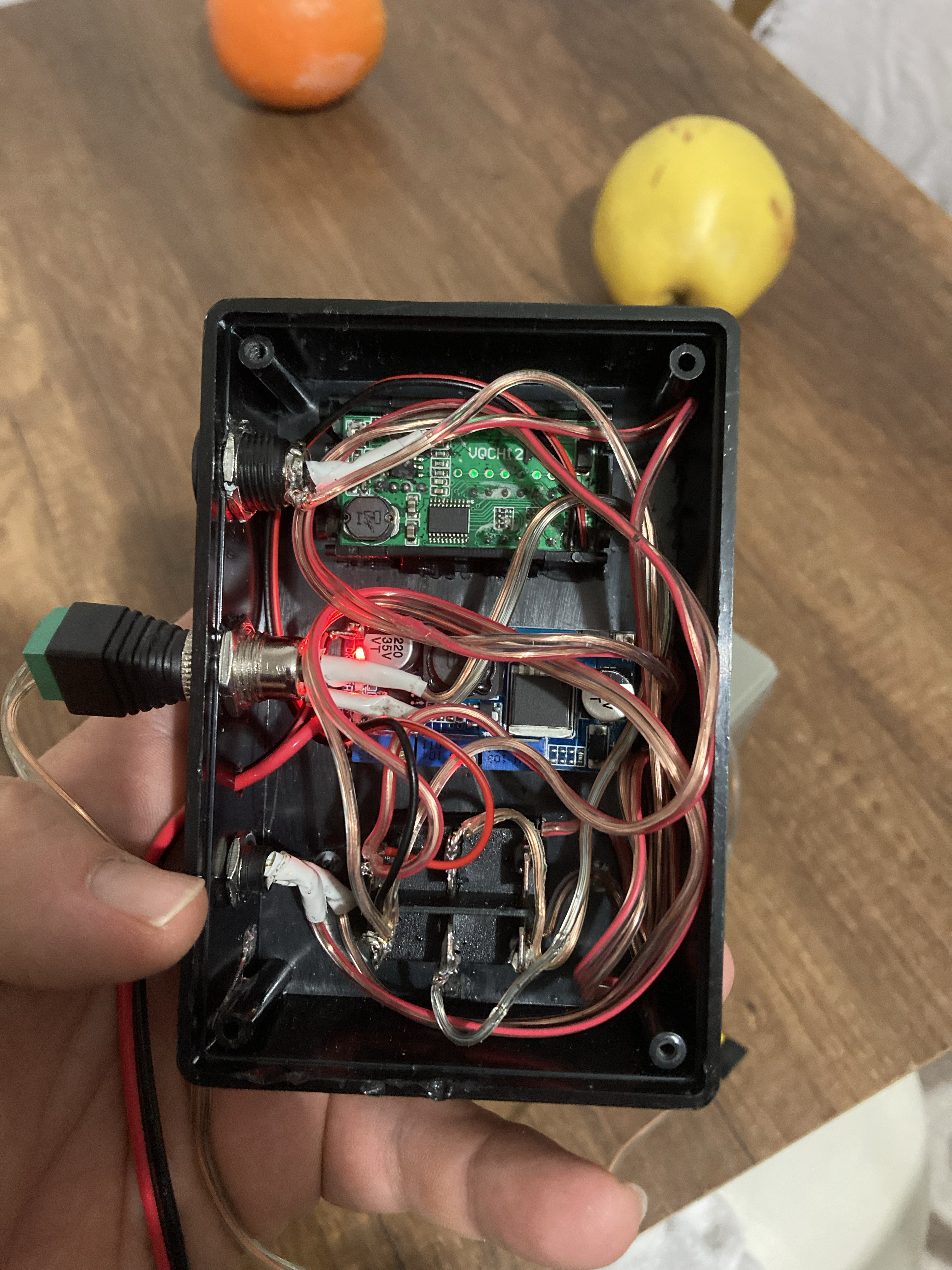

Plan şu şekilde;
Çıkıştan direkt phono amfiye 12v vereceğim.
Sonrasında çıkışa paralel bu lm2596’lı devre ile 9v çıkış ayarladım. Buna smsl dac’ı bağlayacağım.
Yine aynı şekilde çıkışa paralel diğer lm2596 devresini bağlayıp pi 3 için 5 volt çıkış elde edebilirim.
Sizce jel akü ve mevcut devreler bu iş için uygun mudur?
Son not olarak, elinde boşta emi filtresi olan varsa şahsen stereo amfi için denemek isterim.
Bu da yaptığım kutunun fotoları
< Bu mesaj bu kişi tarafından değiştirildi turuncu55 -- 13 Nisan 2023; 12:52:54 >
Bu mesajda bahsedilenler: @Dgsahin , @helsloot , @cce , @sadays
2 yıl
Güzel denemeler yanılmalar , ancak jel akü normal pil gibi gürültüsü düşük mü ? bence düşüktür ikisi de batarya sonuçta , bi deneyin bakalım , dac'a temiz akım gitmesi daha önemli bence pi'den önce , bu işlerle haşır neşir olduğunuz belli bence torodial bir trafo bulup kendiniz bir de lps yapın hocam ordan 2 çıkış verebilirsiniz , hangi yazılımı denediniz şimdiye kadar picore moode volmuio vs ?
