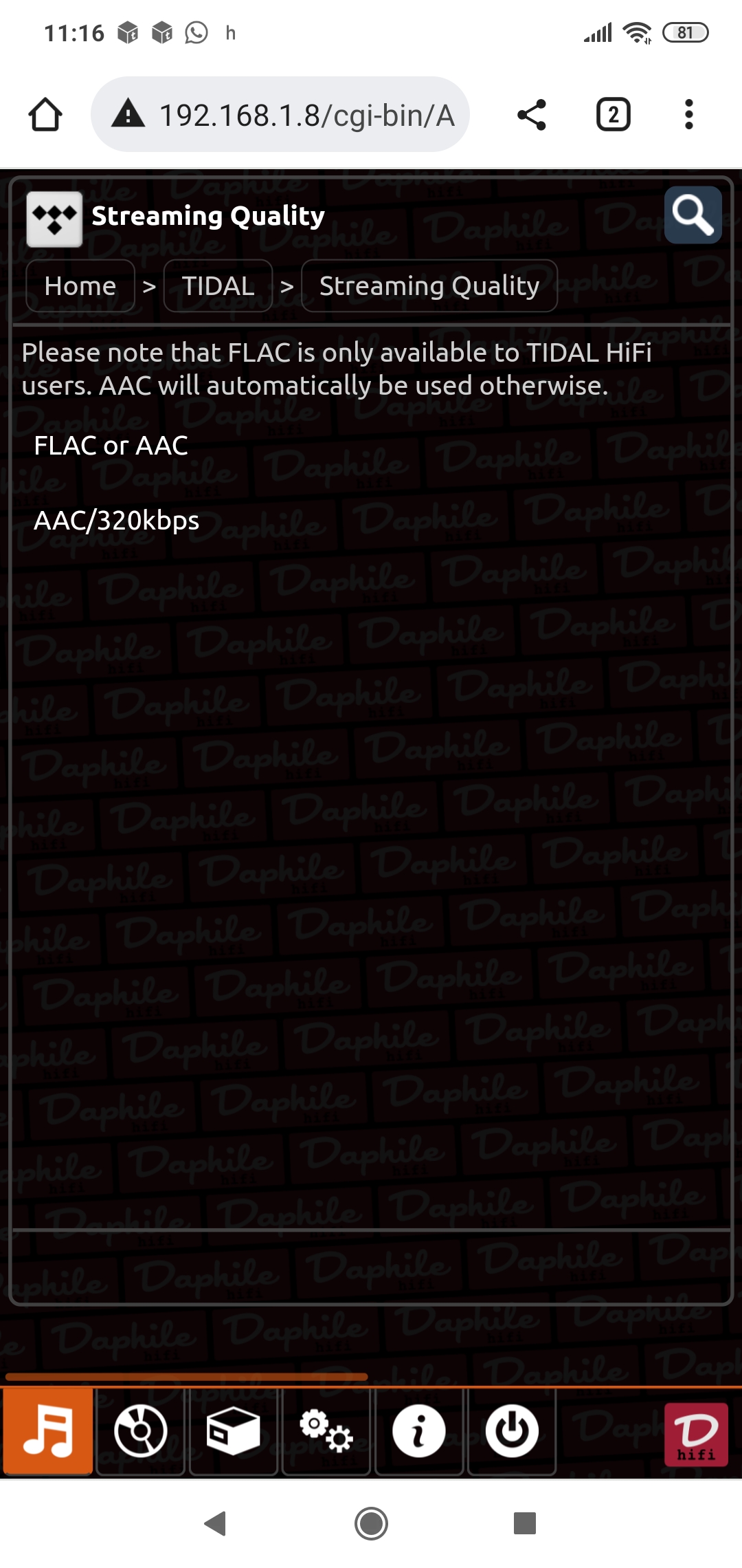

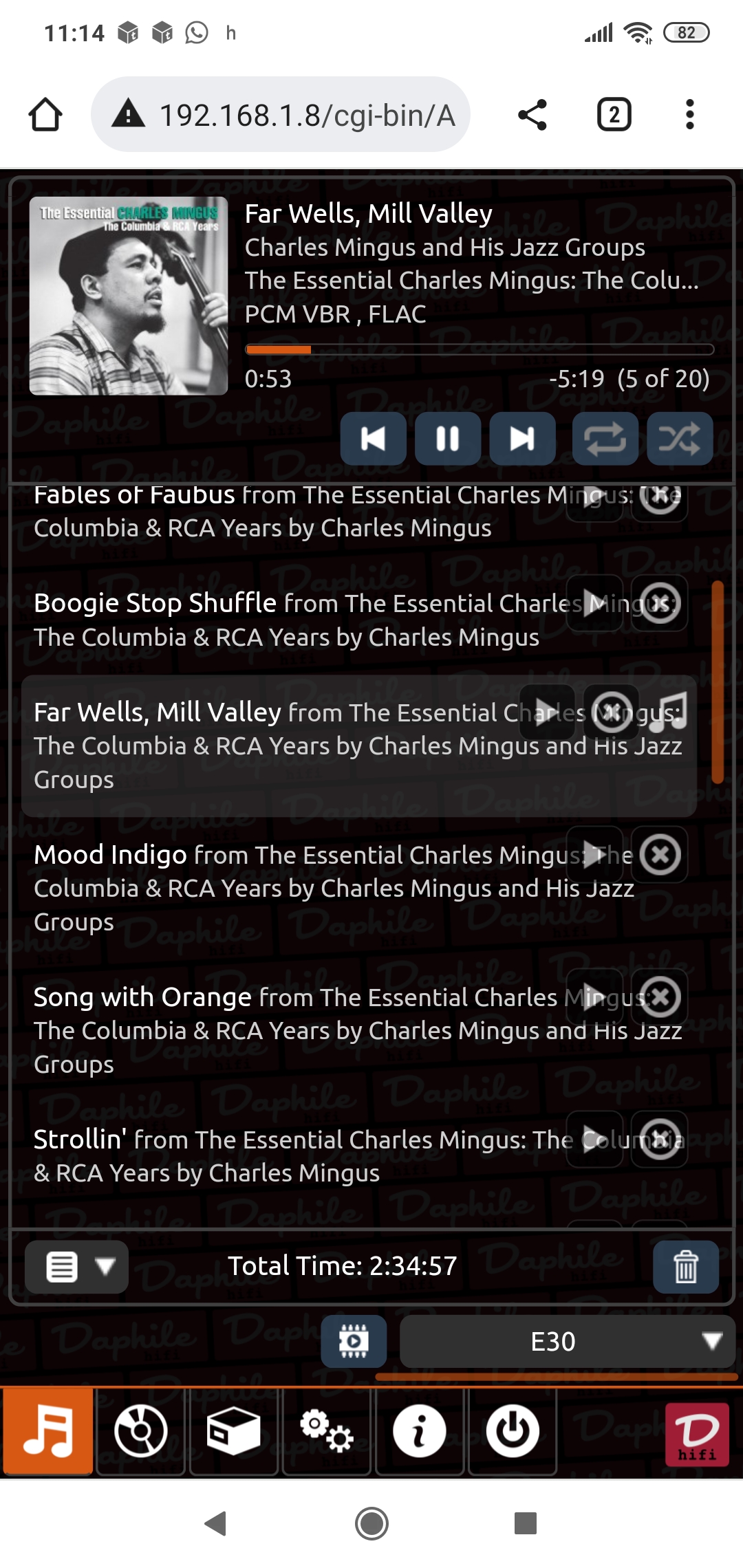

Daphile da, tidal master mqa kayıtları yüksek çözünürlükle dinleyemiyorum.
Topping e30 mqa yı desteklemesine karşılık, tidal 16 bit 44,1khz çıkış veriyor.
Tidal ın kendi sayfasındakı ses çıkış ayarlar mastera ayarlı. Daphile daki ayar ise flac a ayarlı. Daphile üzerinde tidal için master çıkış ayarı yok. Sorun bu mu, olmalımı

Maalesef Daphile'in Tidal desteği 48khz ile sınırlı ifi stremaerların kodunu kırıp tidal connect linuxlara entegre ettiler ama Daphile bunlardan birisi değil
açıkçası qobuz kullandığım ve dacım mqa olmadığından ilgilenmedim eğer linuxa aşina iseniz çesitli yazılımları kurmayı deneyebilirsiniz eğer 2li sistem olsa idi bende daphile lms tarafında oynatıcı rapsberry pi olduğundan daha çok rpi yazılımlarına odaklandım hatta tidal connect li bir ropieeexl linki bile verdim geçen mesajlarda ama pc tabanlı tidal connect olan sanırım moode tidal connect eklentili idi diye biliyorum biraz forumları araştırın
