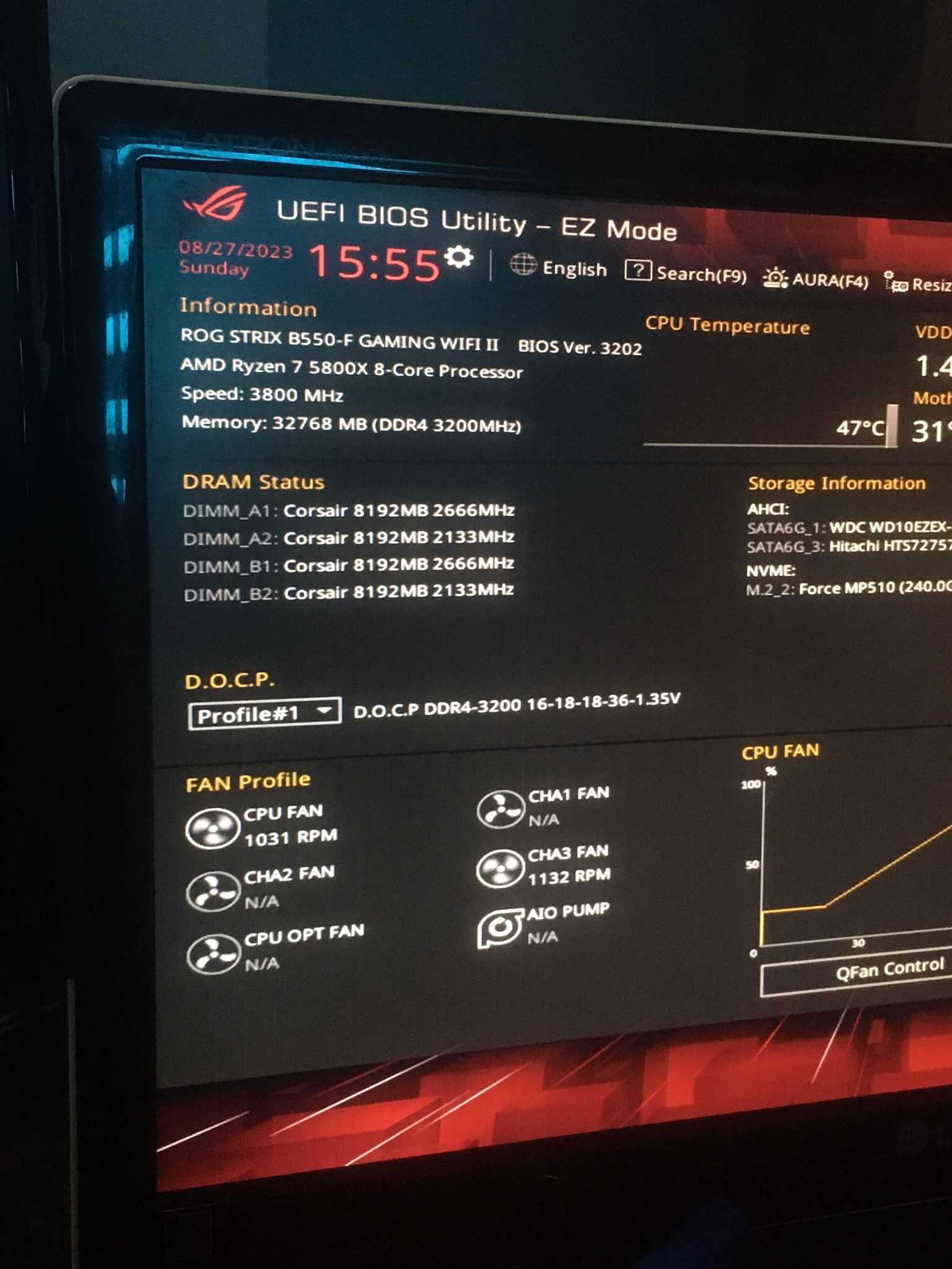

Merhaba 2 ram 2666 da çalışırken diğer 2 ram 2133 de çalışıyor docp ayarında 3200 çektiğimizde herhangi bir değişiklik olmuyor.
Bu sefer docp de 2133 e çekiyoruz yine 2 ram 2666 da kalıyor ramler cl 16 corsair vengence 3200 mhz hepsi cl 16 değeri olay nedir bilen yardımcı olabilir mi ?
Bilgisayar açıldığında cpu-z den baktığımızda 2 ram farklı mhz 2 ram farklı mhz çalışıyor.

Elinizde farklı zamanlarda alınmış belki farklı marka model 2 adet 2x8 gb kit var. Sanırım kullanılan ram çipinden dolayı (bilen arkadaşlar daha net cevap verir) A1-B1'e takılı ramlerin baz frekansı yüksek.
Ramlerin çalıştığı frekansı yukarıda biosta da yazmış, ramler yavaş olanın hızına göre çalışır.
Memory : 32768 MB (DDR4 2133MHz)
Cpu-z'de de memory sekmesinde görürsünüz. Dram Frequency yazan satırın 2 katı değerde çalışır.
D.O.C.P. kapalı gözüküyor. Onu profile 2 olarak açın, eğer stabil çalışırsa ne güzel. Yoksa hız ve zamanlamalar için elle değerler girmek gerekebilir. O da olmazsa en temizi 2x16 gb kit almak.

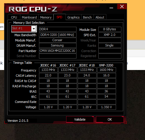

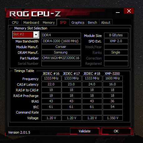

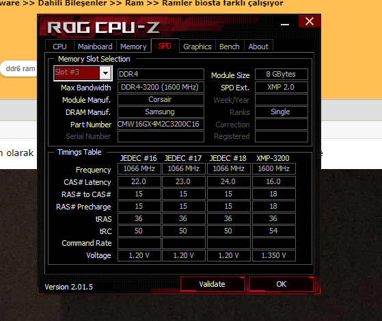

Slot 1 ve Slot 3 resimlerini eklemişsin.
Slot 2 ve Slot 4 resimlerini de ekler misin?
Ramler uyumsuz büyük ihtimalle. Slot 2 ve 4'teki ramler 3200 değildir 3000mhz büyük ihtimal.
En temizi 3200 olan ramleri 2 x 8GB olarak kullanmak.

merhaba slot 1 ve slot 3 atmamın nedeni karşısındakiler zaten aynı 2x2 düşünün

Sen 2 ve 4'ü de atarsan görünecek zaten problem

ramlerin 3200mhz de çalışmıyor görsellere göre 2133mhzde çalışıyor.

o görselde docp kapalıydı açtım 3200 de sistem sorunsuz çalışıyor ama biosta ramler böyle gözüküyor cpu z den neden hala ısrarla resim istiyorsunuz anlamıyorum size diyorum attıgım görsellerde ramlerin karşılığı aynı değerden bir tane daha var ısrarla istediğinz için atıyorum gereksiz bir istek
2 yıl
Daha önce attığın görsellerde ramlerin 3200mhz değil 2133mhz'de çalıştığı için ısrarla resim istedim. Belki SPD değerini çalışan ram frekansı sanıyorsundur bilemem. Temelden alıp anlatmaya çalışıyorum. Bu seni küçümsediğim için değil, neyi bilip bilmediğini bilmediğim için. Alınacak bir durum yok yani.
2 farklı takım ramin var. Markaları Corsair olsa da temel frekansları farklı. D.O.C.P. ayarını aktif etmeden biri 2133mhz diğer 2666mhz olarak çalışıyor.
D.O.C.P. ayarı ile stabil çalışıyorsa problem yok. Ram ayarlarını sıkılaştırmak istersen muhtemelen sorun çıkartır farklı ramler olduğu için. Aynı ramler olsa bile 4 slot doluyken problem çıkartabiliyor.

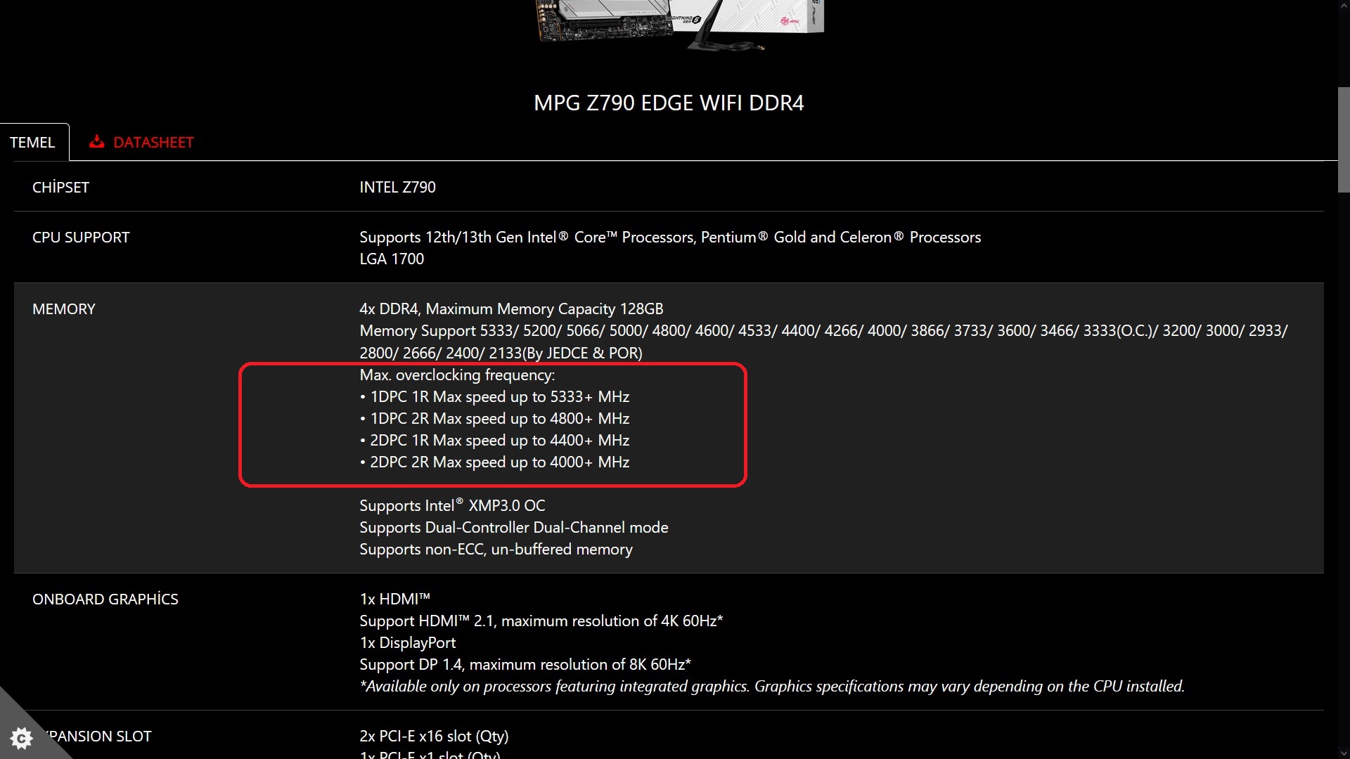

ram belleklerin hepsi aynı marka ve aynı frekansa sahip olsa bile 4 kanal takılı ramlerin hepsi aynı frekansta çalışamaz! nedenini bir örnek göstereceğim bir üreticinin anakart özellikleri sayfasında buna dikkat etmiştim sende kendi anakartın için aynı şeyi düşünebilirsin...
https://tr.msi.com/Motherboard/MPG-Z790-EDGE-WIFI-DDR4/Specification
resimde kare içerisine aldığım alana bakarsan tek kullanımda çift kullanımda ve iki adet çift kullanımdaki max frakansları görebilirsin...
