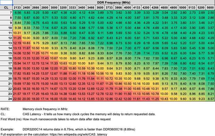

3200 14-14-14 = 8.75ns CAS, tRCD ve tRP latency
3600 16-16-16 = 8.89ns CAS, tRCD ve tRP latency
sebebi budur 3200-14-14 lerin dha pahali olmasinin. daha iyi bin edilmis ramlerdir, isiya daha dayanikli olurlar(daha yuksek voltaj da verebilirsiniz yani). O yuzden normal kullanimda gorece daha az fark olsa da hatta bant genisligi sebebi ile 3600 iyi bilinse de, oc icin cok daha degerlidir 3200-14-14.

Orijinalden alıntı: sieger
Aradığım teknik detaylı mesaj. Çok ama çok teşekkür ederim aynı gibi gözüksede görüldüğü üzere ufak bir fark var. Demekki yüksek mhzye rağmen ne olursa olsun düşük cl diyenlerin bi bildiği varmış
