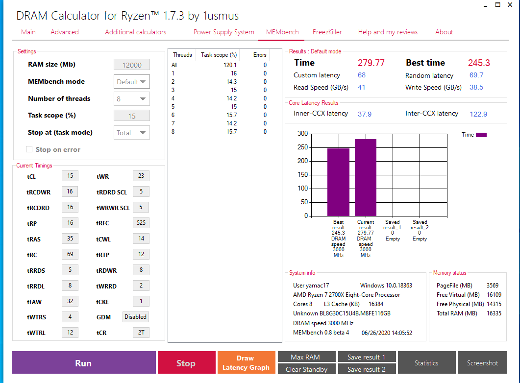

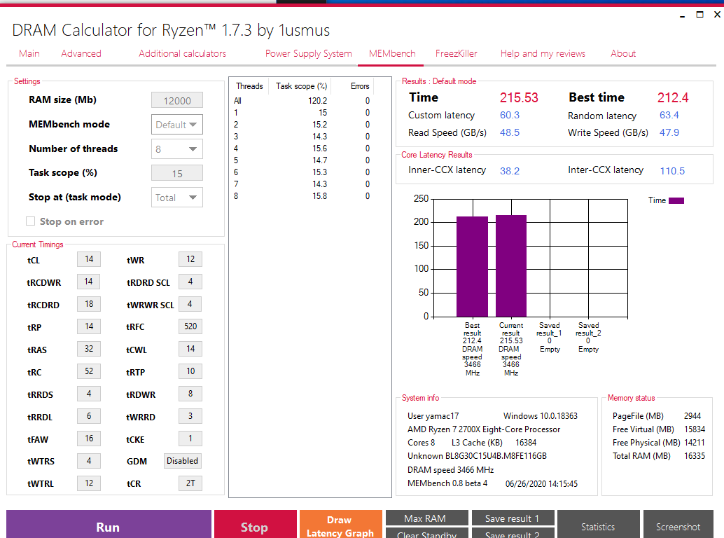

3000 cl15 veya 3466 cl14 ayarlarında dram calculator'de ki MemBench testini ne kadar sürede tamamlıyor mümkünse ...
6 yıl (5013 mesaj)
Teşekkürler..
Ben Dram calculator'ün önerdiği ayarları girdiğimde 140 s. de tamamladı
Dünden beri rakamları düşürüp deneme yanılma yapıyorum önce 132 ye düşürebildim
Bugünde 125'e düşürebildim.En iyi alınan sonuca yaklaşmaya çalışıyorum.Oyunlarda baya farkettiriyor... deniyor
