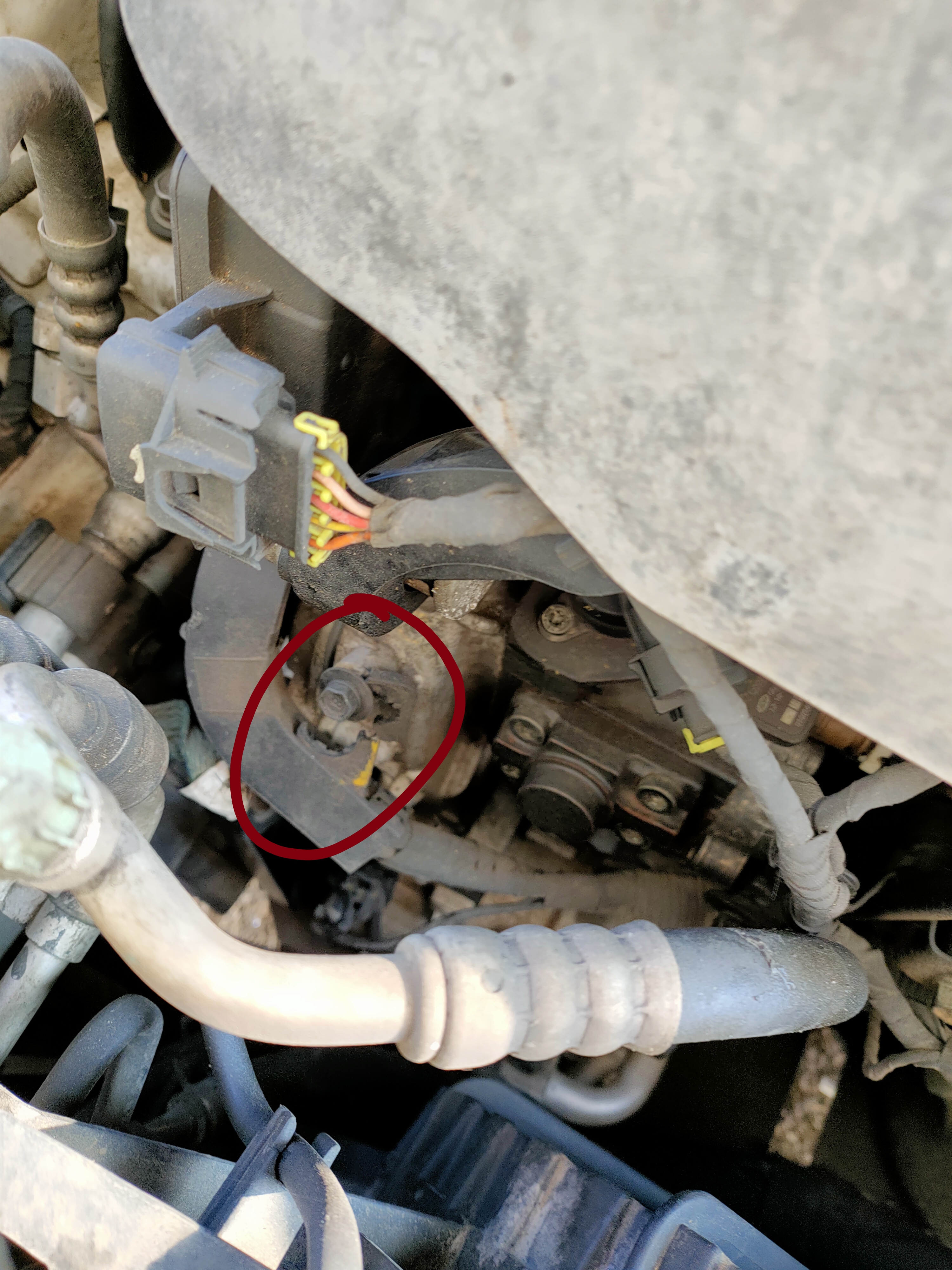

Kaputun arasına girip içine baktım hocam😁 Acemilik ne zor şey. şekilden şekile giriyorsun.

< Resime gitmek için tıklayın > hocam burda kırıklık var tam olarak neresi burası? Sanayiye gitmem gerekir mi

Önemli birşey değil kabloları tutan yer kırılmış muhtemelen önceden sök tak yapılmış ve takılırken fazla sıkıldığı için zamanla sıcak soğuk yiyip gevremiş ve düşmüştür. Plastik kelepçe ile müsait bir yere sabitleyin orada sallanıp hem ses yapmasın hem de sağa sola sürtüp zarar görmesin.

Çok sağolun teşekkür ederim
