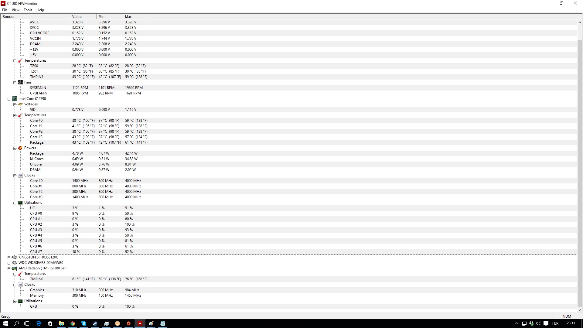

Hwmonitor indirin programı açın açık kalsın oyuna girin 10 dk oynayın sonra hw monitorden ss alıp buraya koyun sıcaklıklar max nekadar.

10 yıl
buyrun hocam
az önce siyah ekran olayı tekrar oldu PAGE FAULT IN NONPAGED AREA cdd.dll bsod mavi ekran verdi.

Ekran kartı 76 dereceyi bulmuş uzun süreli oyunda 80 i de bulur gibi ama mavi ekran ekran kartı sürücüsü ile ilgili gözüküyor ekran kartı sürücüsünü kaldırıp DDU programı ile amd seçip temizlik yapıp güncel sürücüyü kurmanızı öneririm birde ekran kartı bölümündeki kasa havalandırması yetersiz.
