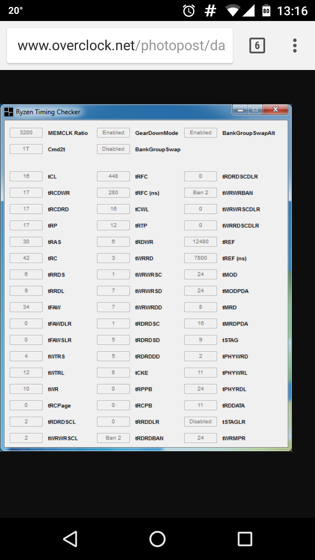

Hocam;
Manuel olarak şu zamanlamaları girip 1,4v DRAM voltage ve 1,05 Soc voltage verir misin? Bir de ProcODT 60 ohm olacak. Yine bulabilirsen anakartta dram boot voltage(bende External Power Digi sekmesinde) değerini de 1,4v yap. Ram hızı 3200. Bu değerleri manuel ram timings kısmından giriyoruz. Zaten buradaki sıralama da o menüdeki sıralamayla aynı istikamette gidiyor.
8 yıl (3734 mesaj)
Denicem hocam fakat olacagini sanmiyorum. İsin ilginci yeni islemcide ram hizim nasil daha da asagi dustu anlamak guc. En azindan ayni olmasini beklerdim.
Benim ramler samsung degil hynix sanirim.
