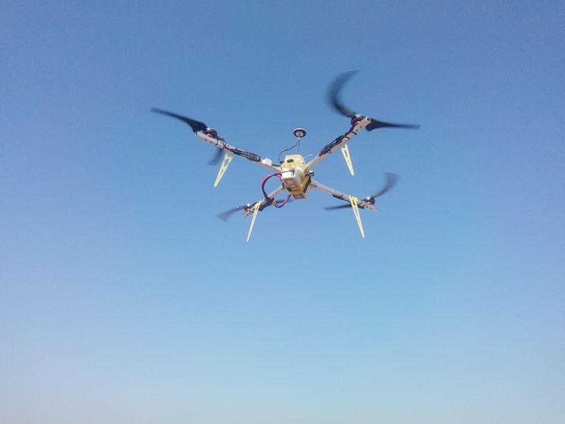

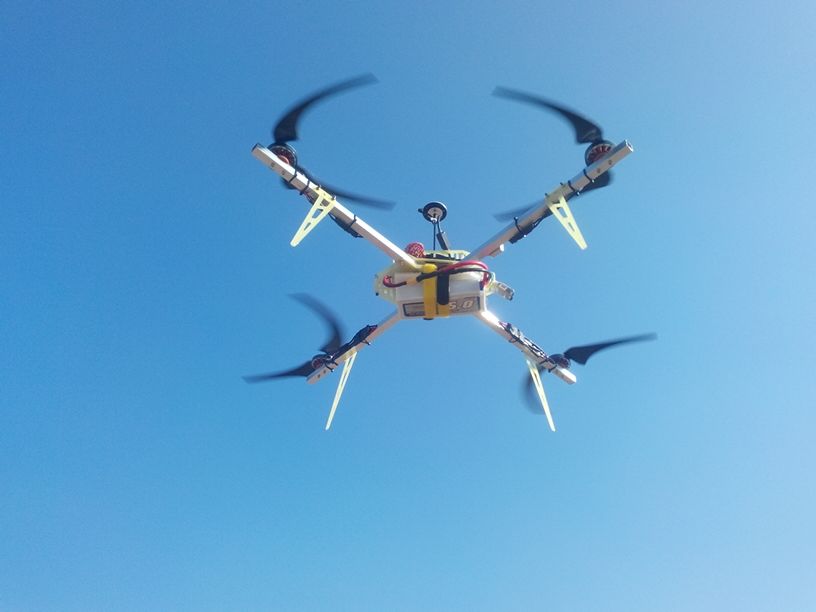

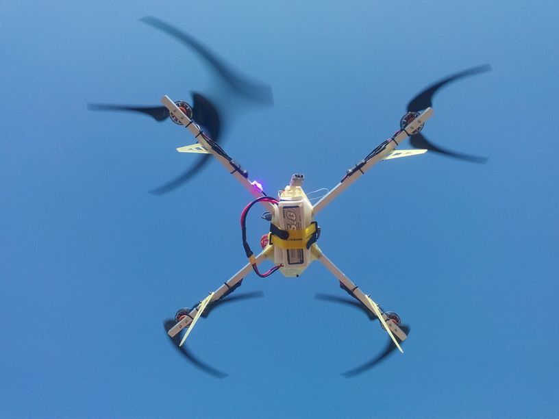

bizim bir arkadaş 67dk havada kaldı bu aralar yoğunluktan ötürü resim video ekleyemiyorum en kısa zamanda ekleyeceğim
özellikle pillerin resimlerini unutmadım ekleyeceğim

havada 35dk kalan quadımızın stabilesi 10 numara
http://youtu.be/BYVJochhZMk
