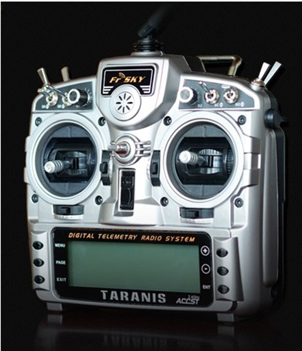

az önce bangood dan kumanda sipariş verdim,
çok araştırdık kumanda konusunda en son buna karar verdik bir çok forum sitesinden araştırmıştık
FrSky 2.4GHz ACCST Taranis X9D Transmitter fiyatı 213.99 paypal ödemesiyle günün kurundan 440tl birçok siteden araştırdım
fiyat olarak uygun geldi artı kutusunun da olması büyük avantaj
http://www.banggood.com/FrSky-Taranis-16CH-Transmitter-For-RC-Models-p-71461.html
Brand Name: Frsky
Item Name: FrSky Taranis transmitter
Specification:
Up to 16 channels
Four ball bearing gimbals
Two-modules, two systems
- one internal FrSky 2.4G module fitted
- external JR module slot
For Spektrum DSM-2 and DSM-X
Three selectable modes
- D8 (8ch telemetry)
- D16 (16ch full duplex telemetry)
- LR12 (12ch long x3 range non-telemetry)
TX with factory-installed software
- ready to programme and use
Simple Mode Change
- no need to open the case at all
Super-low latency (approx 1/3 of current)
FrSky Receiver Match
RSSI - Received Signal Strength Indication
FrSky Smart Port
Audio speech output
- alarms, values, settings etc
212x64 backlit LCD, USB, SD card slot
Package Included:
1 x transmitter
1 x battery
1 x charger
1 x manual
1 x aluminum case
1 x neck strap

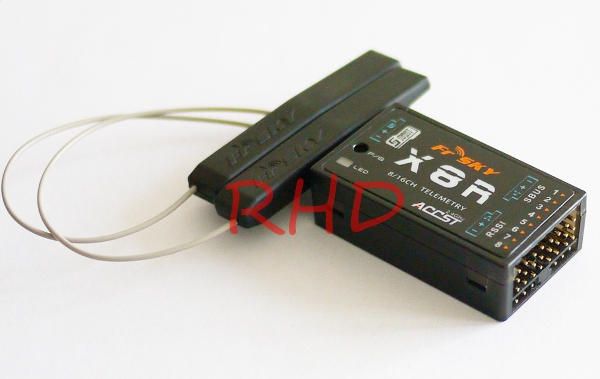

kumanda için lazım olan alıcı verici modülüü bugün e-bay dan sipariş verdik
440tl kumanda tuttu 200tl de alıcı verici modülü şuan görünün 640tl ye mal oldu
FrSky 2.4G S.Port JR/Graupner Type 16ch Duplex Telemetry Module S.Port l
http://www.ebay.com/itm/310728694366?ssPageName=STRK:MEWNX:IT&_trksid=p3984.m1497.l2649
Frsky X8R 16 channel S.Bus Smart Port RC Receiver DHT, DJT, DFT, DHT-U modules
http://www.ebay.com/itm/310707206054?ssPageName=STRK:MEWNX:IT&_trksid=p3984.m1497.l2649

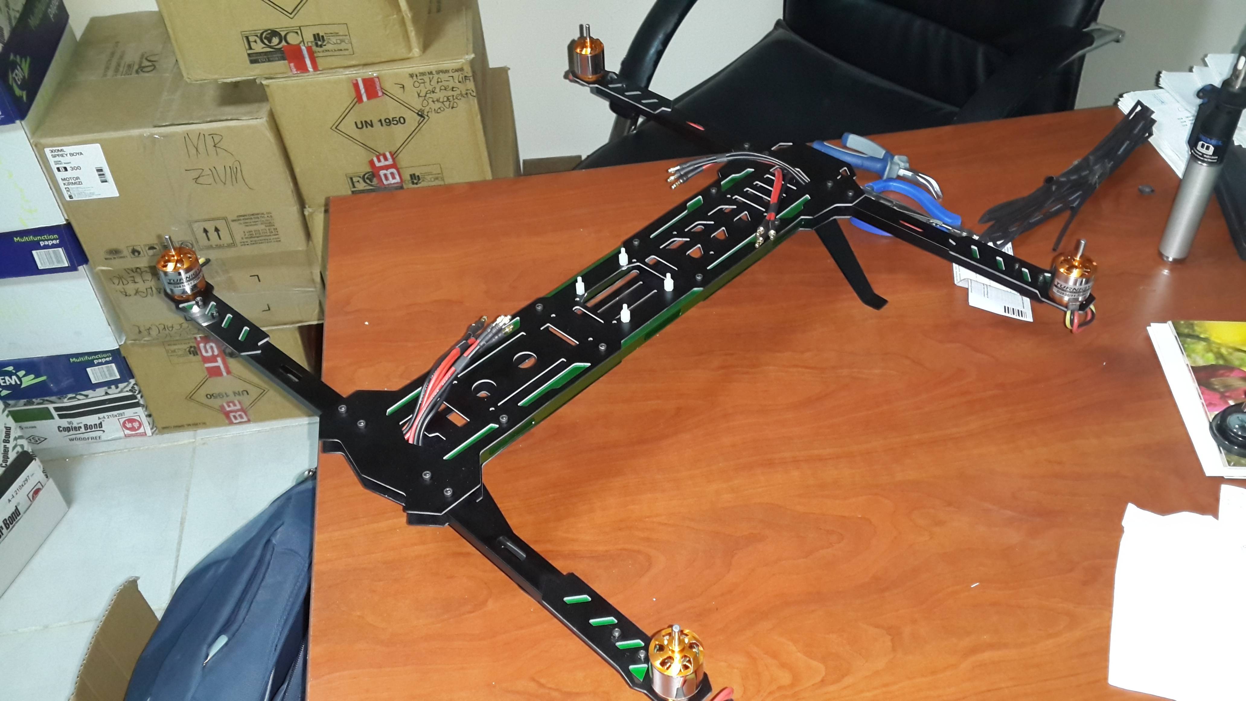

Parçalarımın çoğu sonunda ulaştı

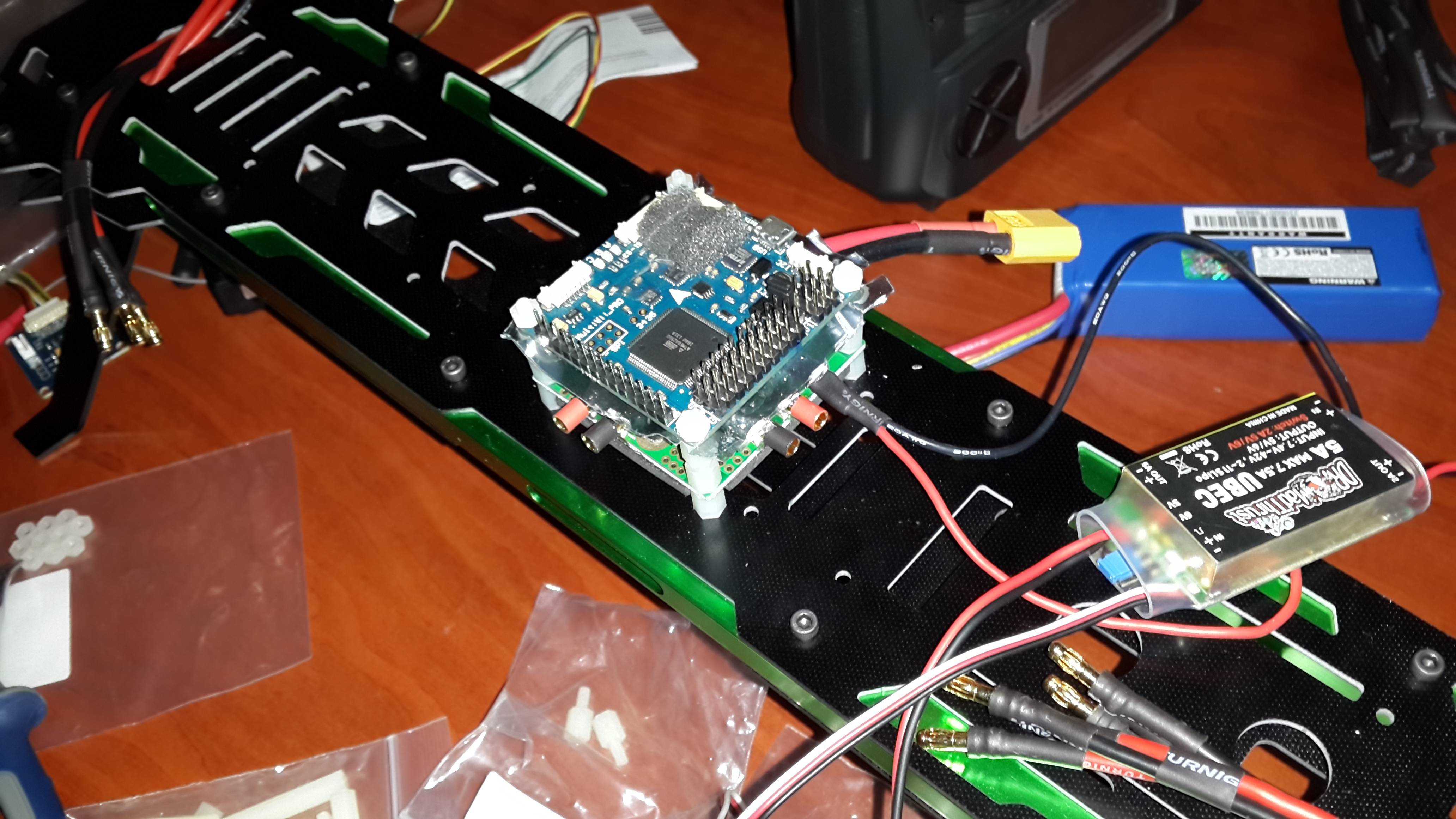

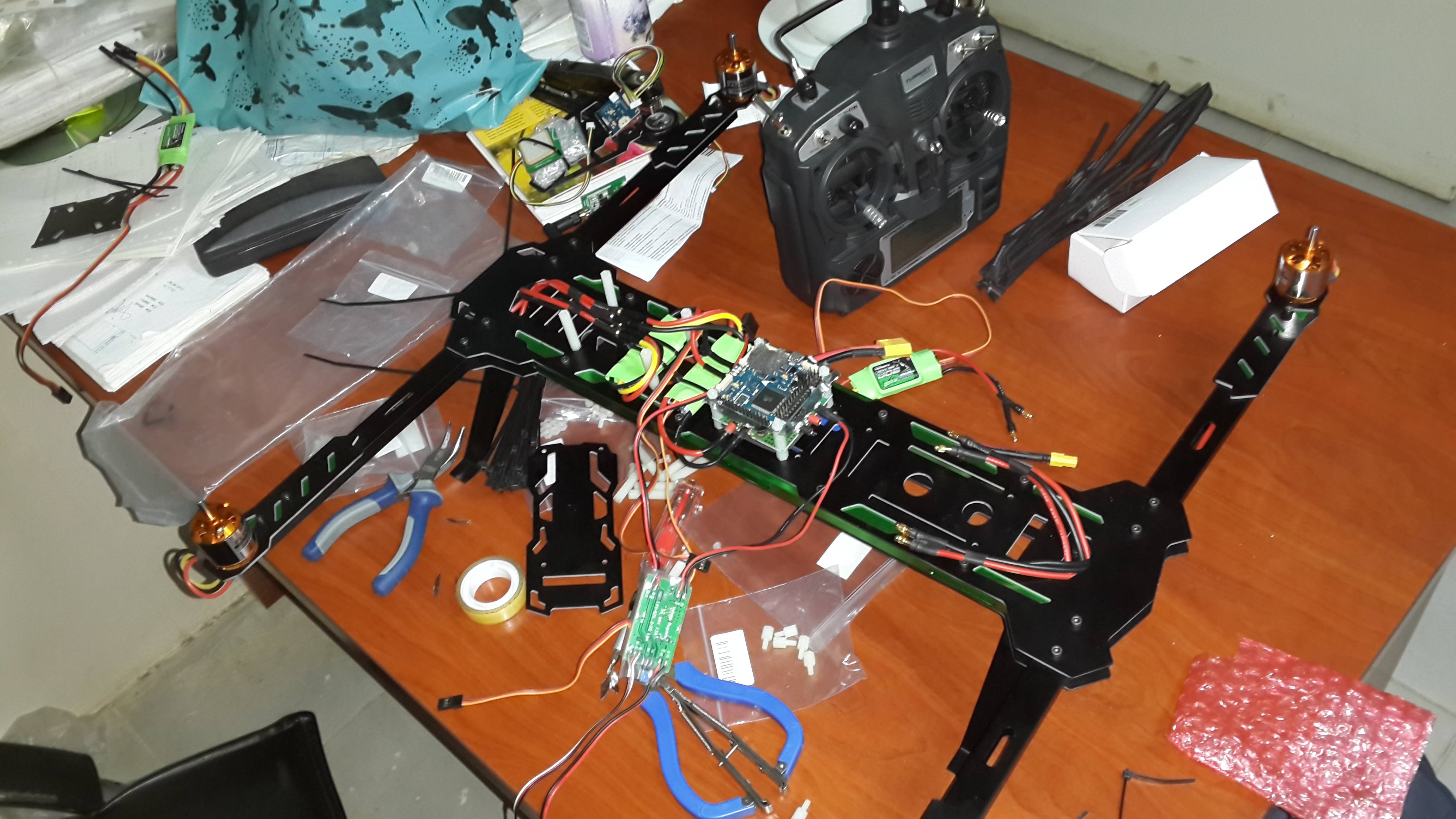

Geriye propeller, şarj aleti, minim osd, ve ne olur ne olmaz diye aldığım hkpilot mega kontrol kartı (apm, ardupilot) kaldı. Onlar da istanbuldan yola çıktılar

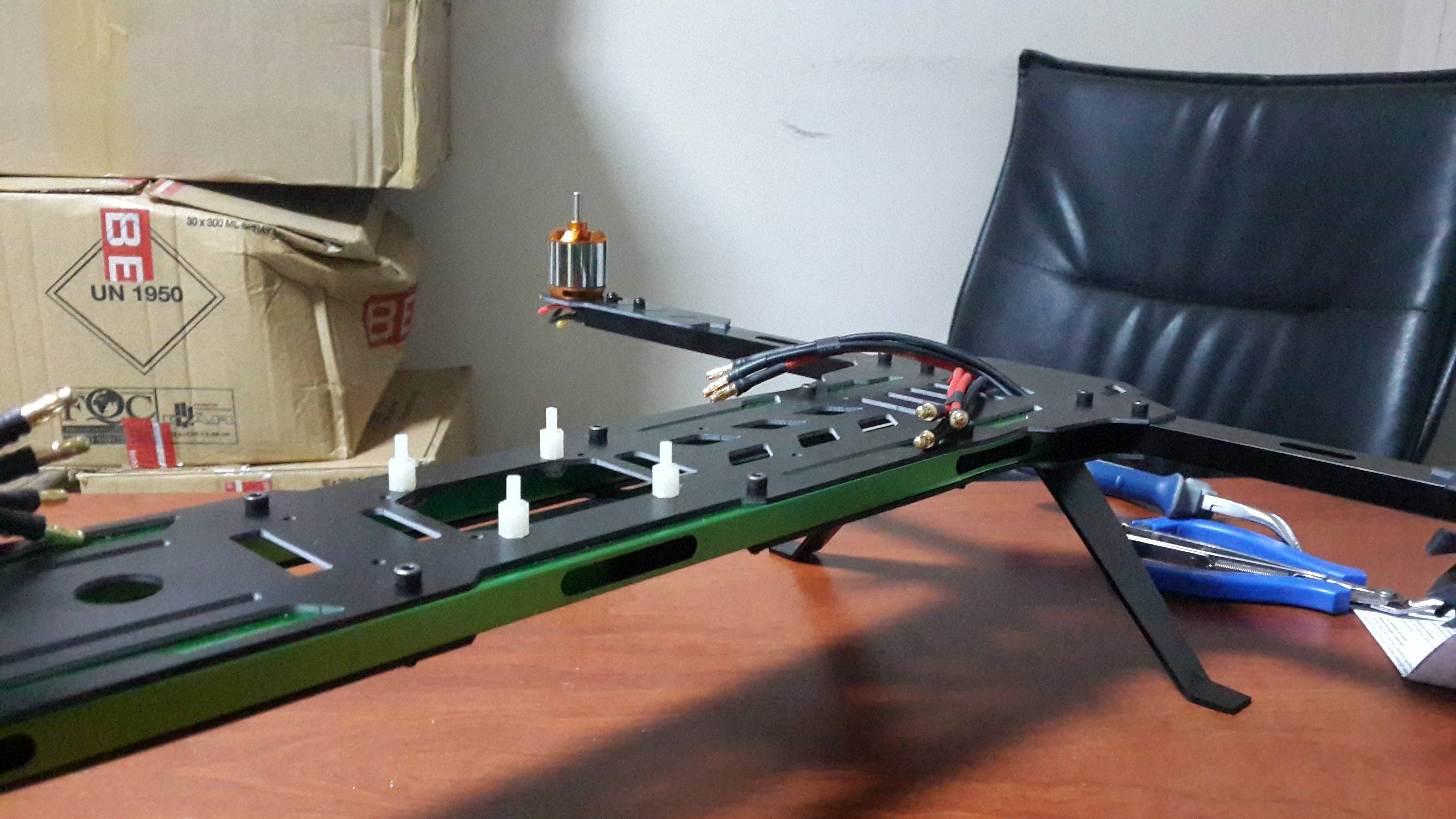

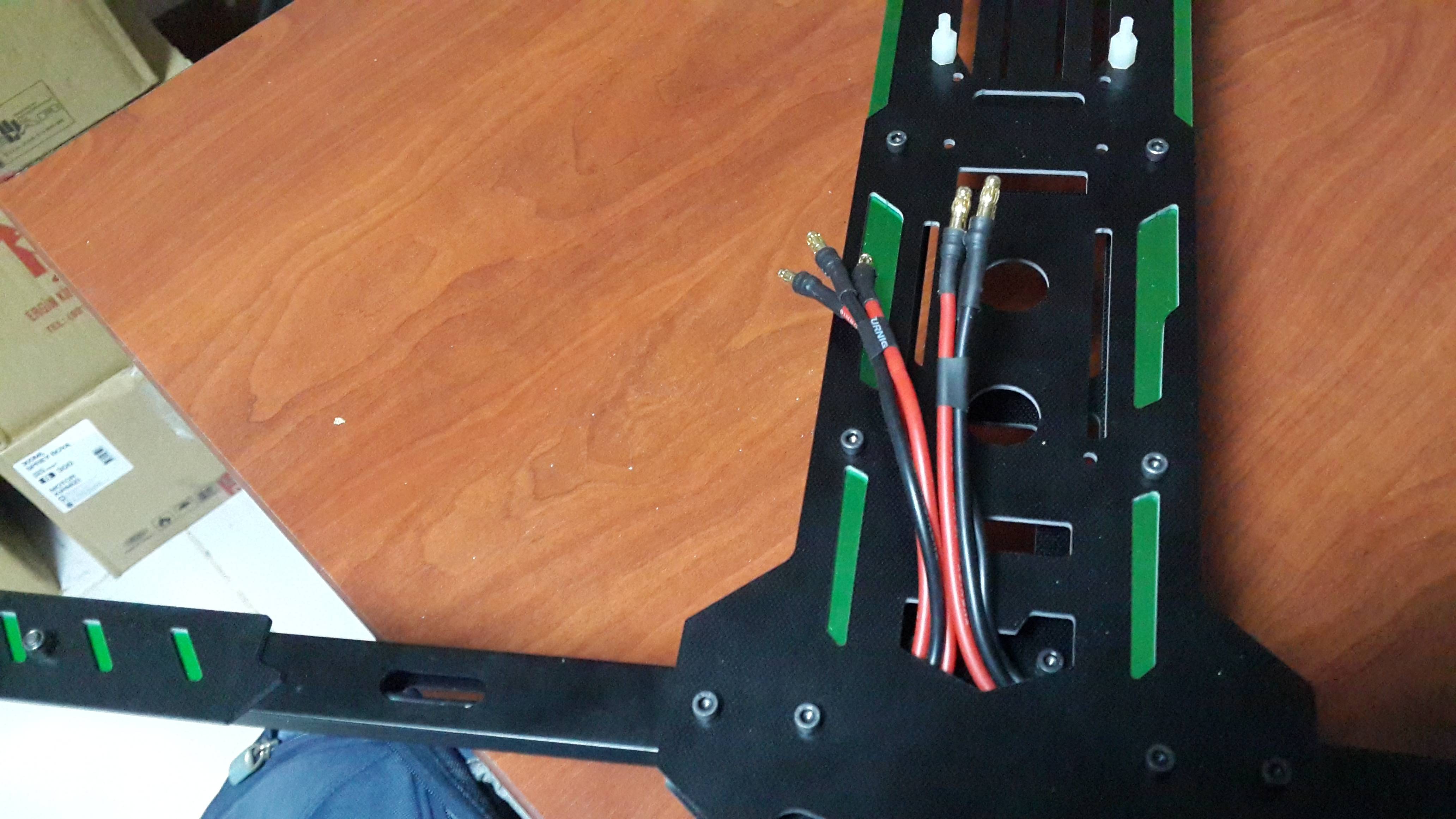

İlk olarak frame i topladım, motorları monte ettim. Forumlarda okuduğuma göre (http://www.rcgroups.com/forums/showthread.php?t=952523 ) uzun batarya kabloları zaman içinde esc leri öldürdüğü için motor kablolarını uzatmaya karar verdim. Uzatmaların hepsini el ile konnektöre lehimleyip makaronladım. Ortalıkta kablo bağırsağının olmaması ve çirkin bir görüntü oluşmaması için kabloları kolların içerisinden geçirdim. Ortadaki 5x5 lik vida delikleri bana lazım olduğu için (fc ve power distribution board) plastik vidaları deliklere taktım.

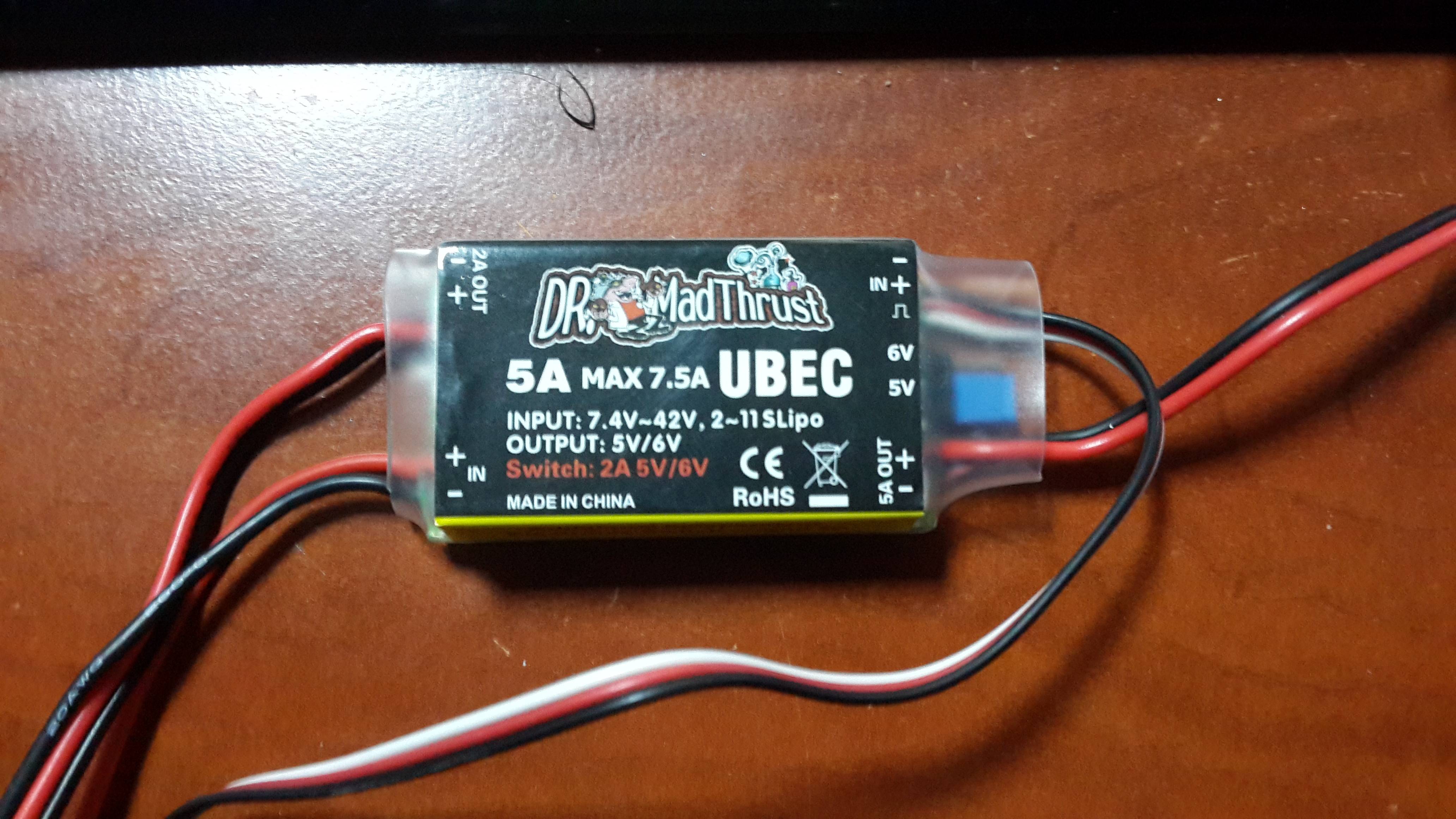

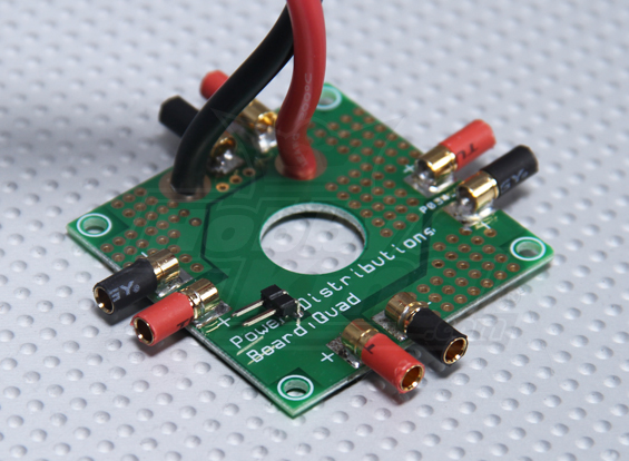

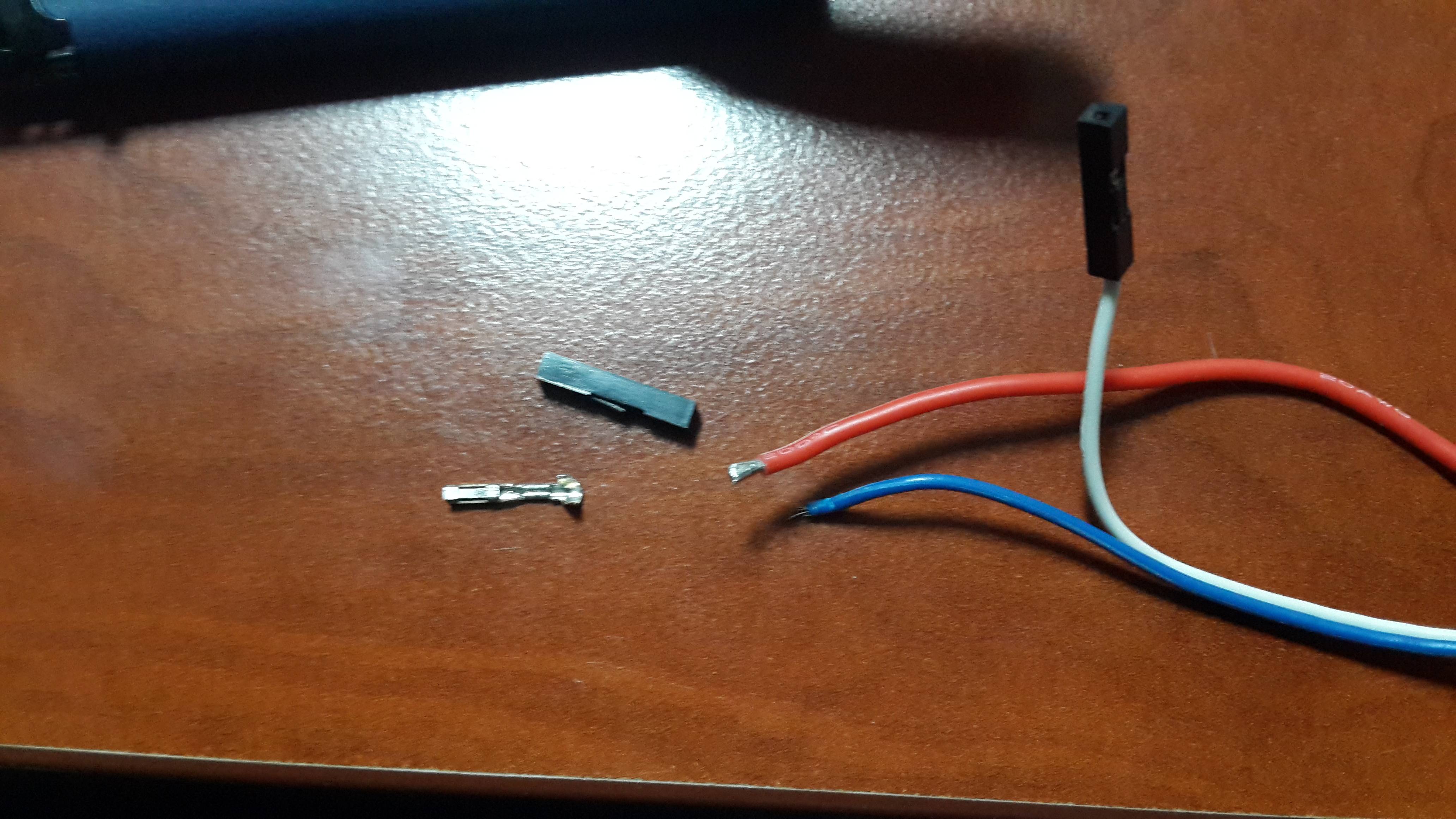

Resimdeki erkek header ı bec bağlatısı için kullanacam. Bec olarak DrMadThrust ın 5+2 A UBEC ini aldım. 2A kanalı bec den çıkan ve alıcıya bağlanan bir kanal ile standby durumunda alıcının açık kalıp modelin çalışmadığı durumlarda kumandadan switch ile 2A kanalının çalışıp çalışmaması atanabiliyor.

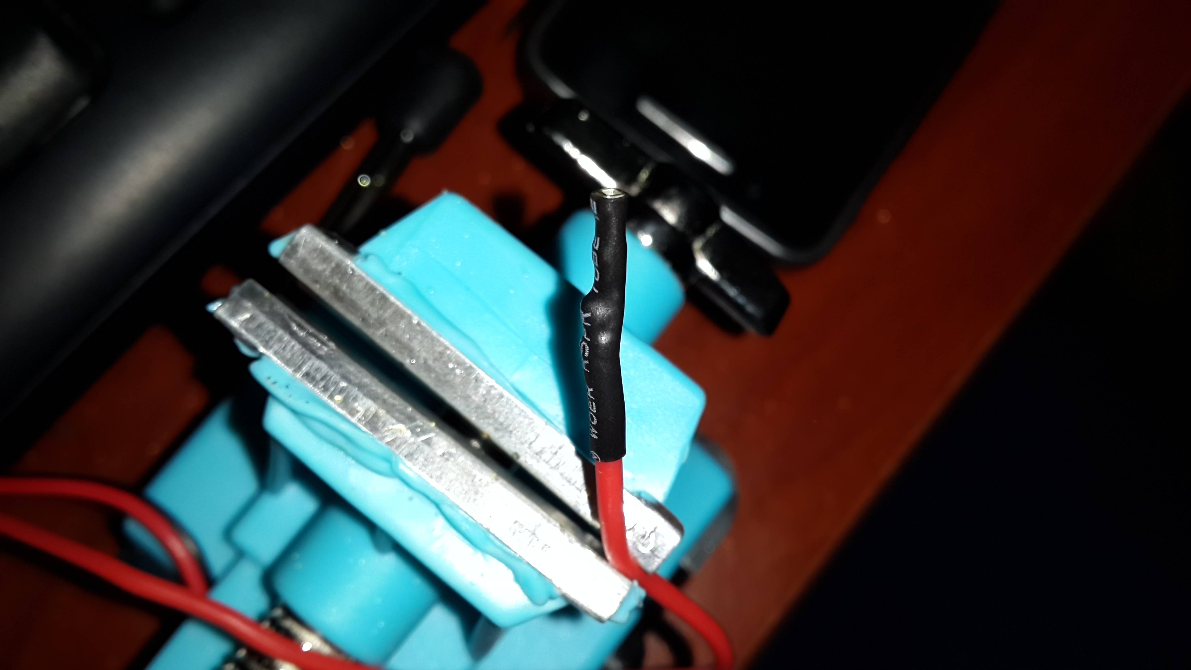

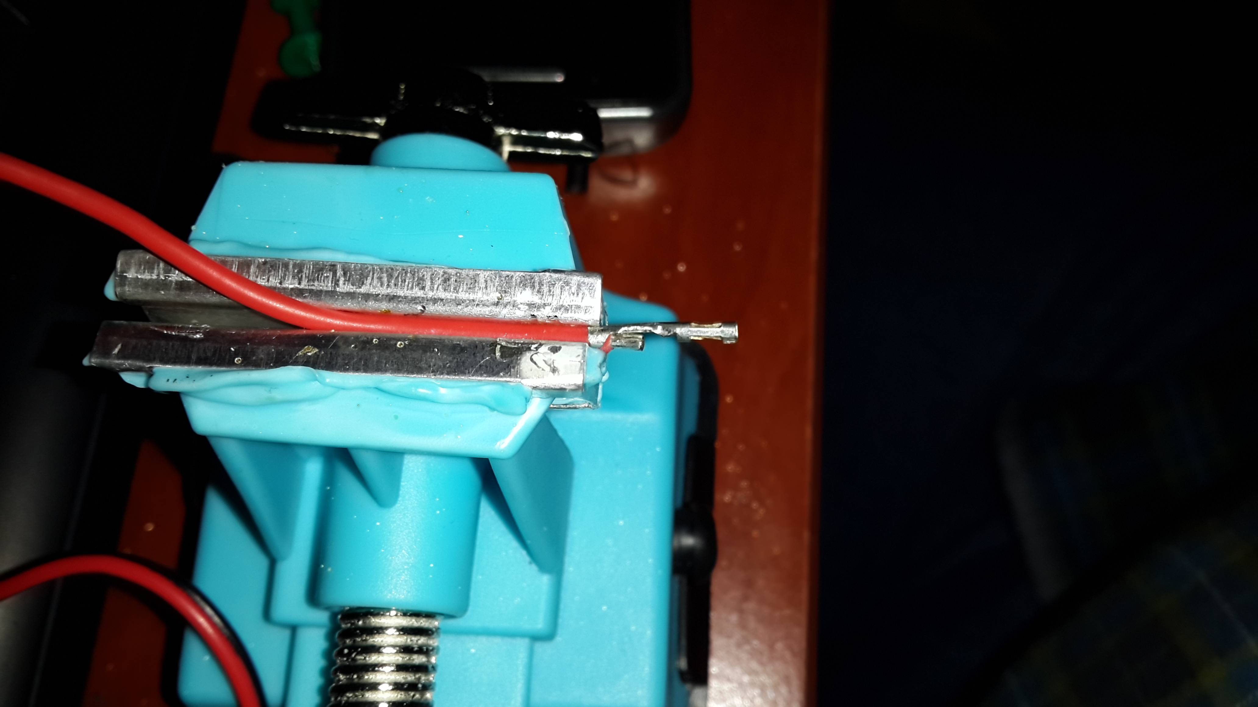

Elimde dişi header konnektör olmadığı için biraz işçilik gerekti. Başka bir yerden söktüğüm header ları bec in kablosuna lehimleyip makaronladım. Gayet orjinal oldu
Kurşunsuz lehim ile ilk defa çalıştığım için tezgahımı sıcak hava tabancası ile erittim malesef

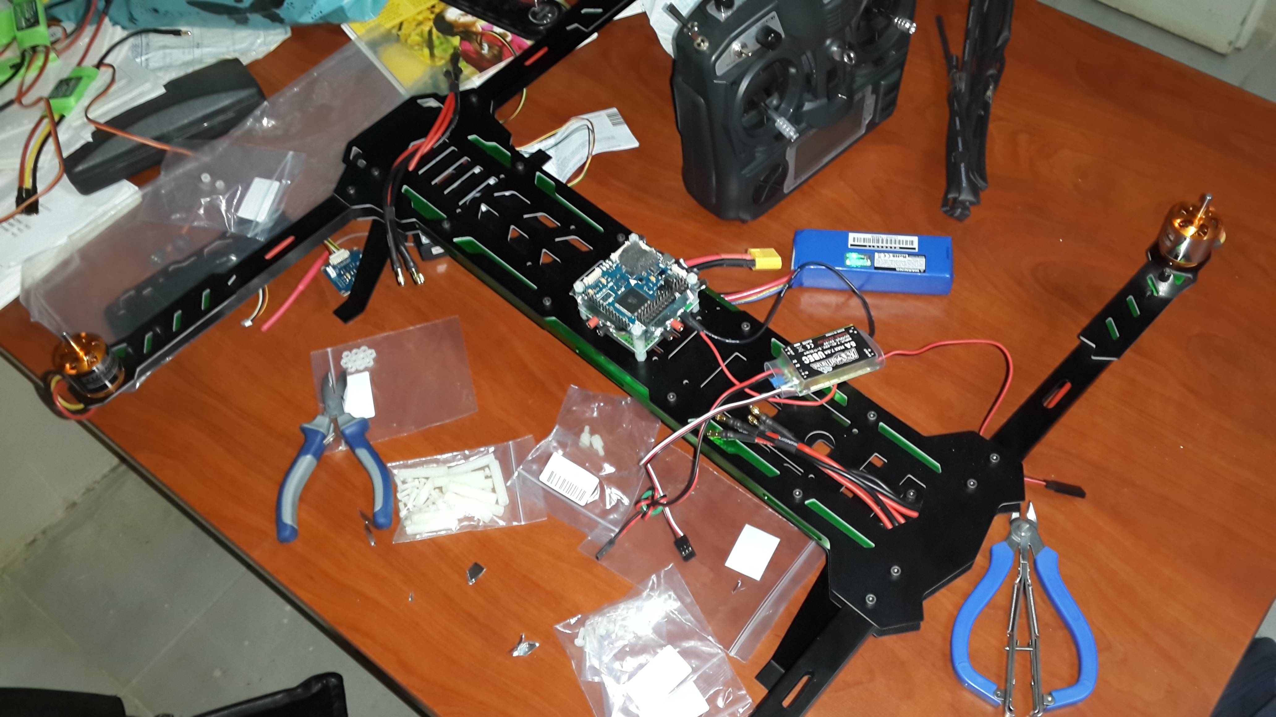

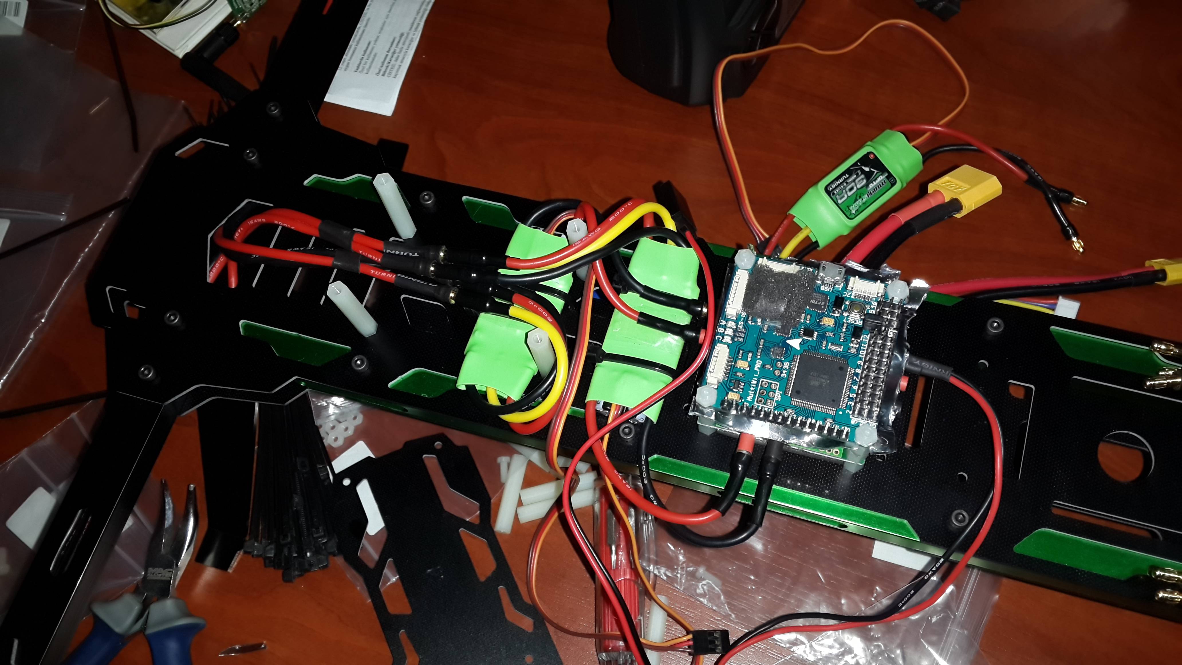

Güç dağıtım kartının üzerine yeniden vida ekleyerek FC yi yerleştirdim. Araya ne olur ne olmaz babında statik poşetten kestiğim bir parça yerleştirdim.
Ön kısımın ESC larını monteledim. ESC leri normal olarak test ettikten sonra direkt simonk bastım. Eskisinden çok çok daha iyi oldular.
Bu günlük bu kadar yeter dedim. Saat şu an 12:30 oldu, yarın sabah 6:30 da işe gideceğim. Zamanın nasıl geçtiğini anlamadım . Devamı gelecek...
