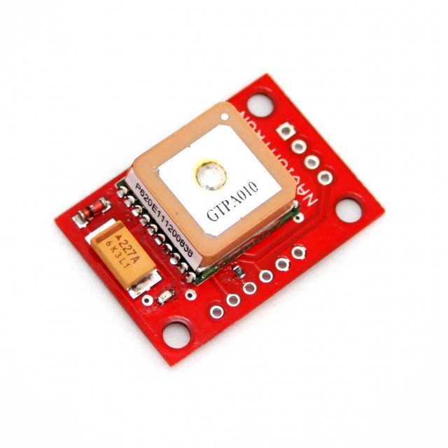

internetten siparişini verdiğim gps modülü I2C gelince multi ii ye bağlıyacağım yazılımsal olarak zorlayacak gibi ama hallederiz

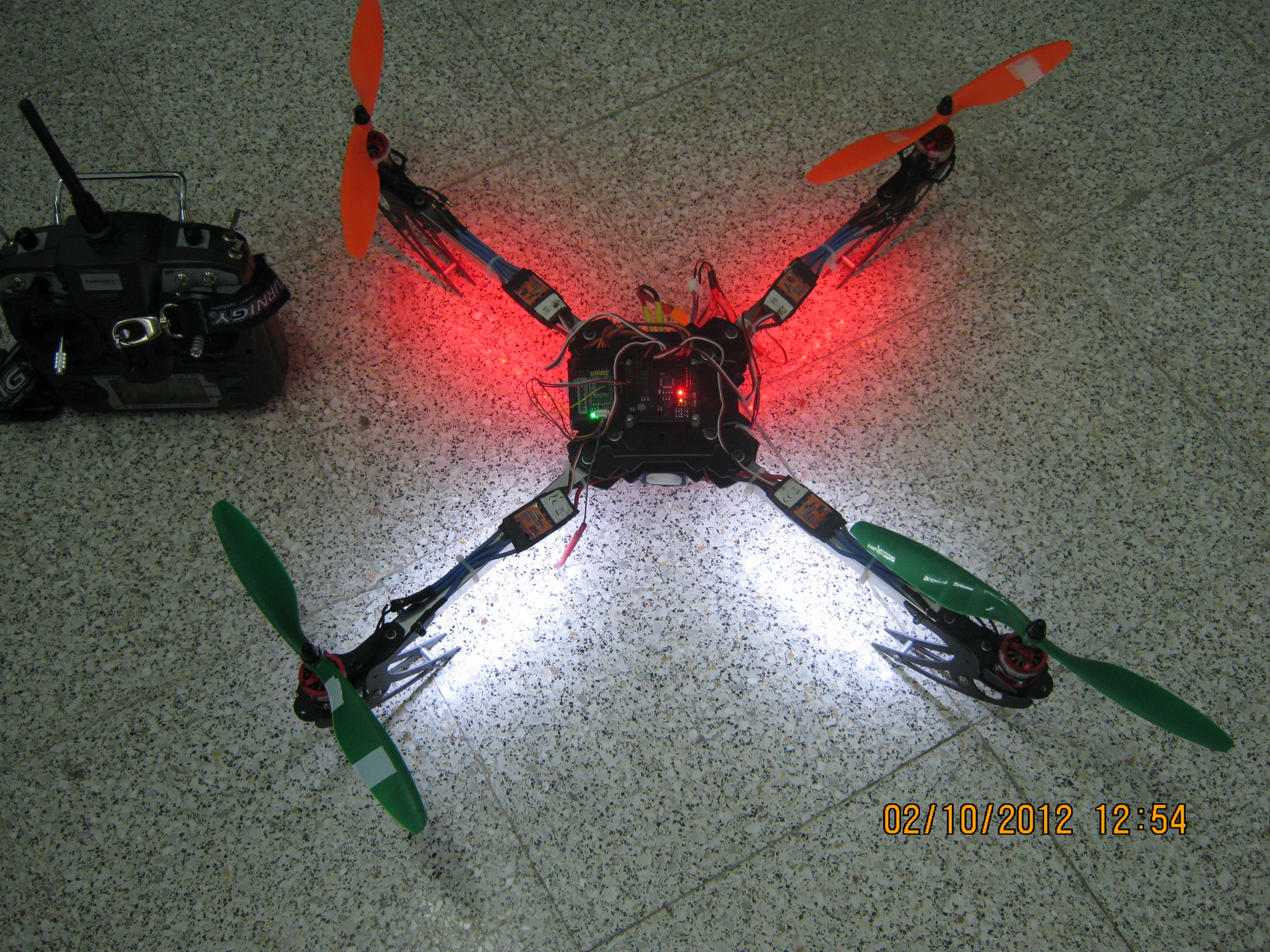

Çalışma çok güzel aynı frame ve crius mwc'den bendede var. PID ayarlarınızı söyleyebilirmisiniz?
MULTİ Wİİ 2.0
P I D
roll 3,6 0,030 30
pitch 3,6 0,030 30
yaw 8,0 0,20 00
Alt 0,0 0,00 00
Vel 0,0 0,00 00
GPS 0,0 0,00 00
Level 7,0 0,045 100
MAG 4 0,000 00
RC RATE 0,90
EXPO 0,65
Bu değerleribir dene eğer istediğin stabilazasyonu tutturamazsan P yi 0,1 I yı 0,020 D yide 10 arlık oranlarla ayarlamayı deneyin
Benim quadcopter de bu:
x mod olarak kullanıyorum. bir kaç gün önce pid ile uğraştım. tam değerleri tutturamadım. Rüzgarı görünce yera düşüyor. Allah'tan bluetooth modül almıştım kablo ile uğraşmadan hemen ayarları değiştirebiliyorum. Bu değerleri bugün bende deneyeceğim teşekkürler paylaşım için.
Gördüğüm kadarıyla Alt ayarlaını sıfırlamışsınız. Barometrik sensörü kullanmıyorsunuz sanırım. ben 2,0.020,0 ayarıyla sabil sayılabilecek değer elde ettim tavsiye ederim.
Gps modulü bende almak istiyorum ama daha çok yol kadetmem gerek. Rüzgarda düz tutmayı başarabilirsem FPV yapacağım. Elimde verici alıcı set mevcut. O günlere gelirsem videoları paylaşmayı dört gözle bekliyorum.
13 yıl
sizin cihazda güzel olmuş biz kaç defa ayakları kırdık kaç defa pervaneler en son frame yi bile fena yamultmuştuk çok tadilat gördü
ben kumandadan kanalın birini acc yi açıp kapatmak için atadım, acc yi açınca hoverde stabil kalıyor sadece rüzgar yiyince kayıyor
siz sadece cayro ilemi uçuyorsunuz acc yi kullanıyormusunuz?

Bende önceden Hobbyking kk kart vardı. Üzerinde sadece gyro var. Hiç stabil değildi. Ozamandan beri bu gyrodan nefret ediyorum. Acc mükemmel bişey, bende sürekli açık. 1 konumda acc, 2 konumda acc+mag, 3 konumda acc+mag+baro aktif hale getiriyorum.
Dün rüzgarda Pid ayarlamaya çalışırken ayaklardan biri ve pervane kırıldı, nazar değdi sanırım :) Pervaneler 11x4 bendekiler büyük sanırım. 9 yada 8 inç pervane takmayı düşünüyorum. bence daha stabil olacak.

bende de 10x4.5 pervaneler, rüzgarda ve havada pid ayarı yapmanız zaten riskli ben pid ayarlarını evde salaonda yapıyorum :) kk kartları beni varya beni yaşlandırdı :)
13 yıl
PI ayarlari evrensel degil, yani elinizdeki frame gore, kullanilan motor/pervane larin sahip oldugu trusta, esc lere gore degisen degerlerdir ve her quada gore deneyerek uygun degerler bulunmalidir. (yani oyle imis, ben de ugrastikca ogrendim bunu) . PID ayarlarini yapmanin en kolay yolu ipe asmak. Bunun icin yapilmasi gereken quadi on-arka ekseninde bir ipe gergin bir sekilde asmak (ben balkon demirlerini kullandim, ama X camasir askilari da is gorur sanirim bunun icin. ayrica iki tane agirlik ile baglamadan germe islemini yapabilirsiniz.
Germeden sonra ayarlar sifirlanip yavas yavas P ve I degerleri arttirilarak uygun degerler bulunduktan sonra ucusa cikmak gerek.
Frame olarak X525 kullandim (23 dolar) , yakin zamanda iki adet X550 aldim, bir de elimde 12x12 Aluminyum cubuk var, ondan da bir adet H quad yapmayi planliyorum. ama halen daha pilotluk konusunda ogrenecek cok sey var. bunu da simulator ile halledecegiz galiba.
