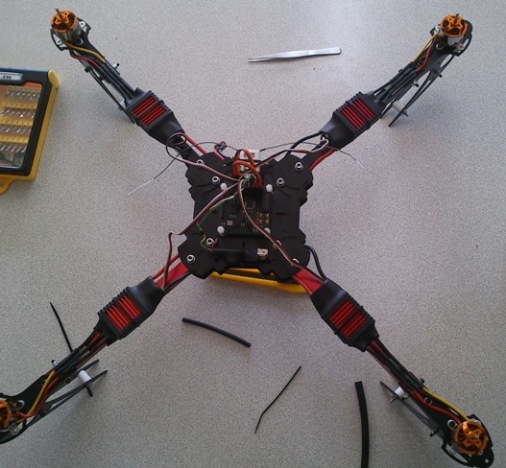

sonunda yeni gelen frame ve kontrol kartını monte ederek yeni haline getirdik

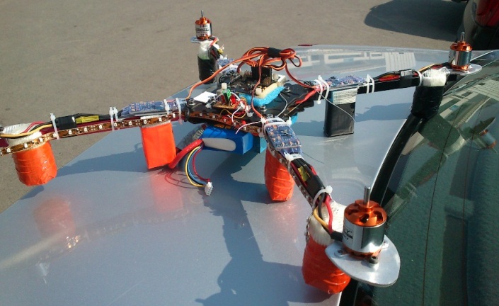

en son hali ile uçuş denemeleri
crius multi wii 2.0 programı yüklü yeni kontrol kartı ile;
ardino 1.0 ile program yüklemesi yapıldı, standart ayarlarla uçuş videosu ekledim, şuan PID ayarları ile uğraşmaktayım stabil hale getirince video akratımı ve gps bağlantısı üzerine çalışmaya başlayacağım.

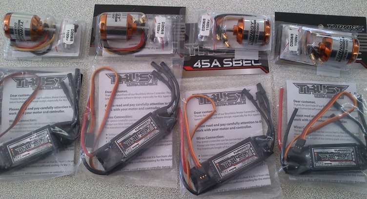

motorlardan 1 tanesi yandığı için hk den yeni 4 motor ve esc aldım ve şimdi elime ulaştılar

o kk kartı yüzüne 5 yaş yaşlandım, MWC MultiWii SE Standard Edition kartınınada prgram atma ayarlama işini çözene kadar da çok uğraştırdı,
frameyi ilk aldığımda çok şaşırdım çok hafifti güzel yapmışlar, tek sıkıntım yere temas eden o sivri ayakcıklar çabuk kırıldı framenin siyah ve kırmızı uzun ayakları alışımlı aliminyum galiba diğer parçaların hepsi pertinaks benzeri sert plastikden şuan da ayaklar kırık olduğu için yerine köpükden bişeyler uydurdum ve escleri ayarlayınca yeni uçuş videosu ve resimlerini koyarm

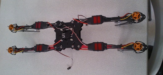

en son halii
esc ler değişti ; 40a hoby king blue series
motorlar değişti; 2836 1100kv turnigy
şerit led eklendi
5000ma mah lipo pil
futaba 7c
