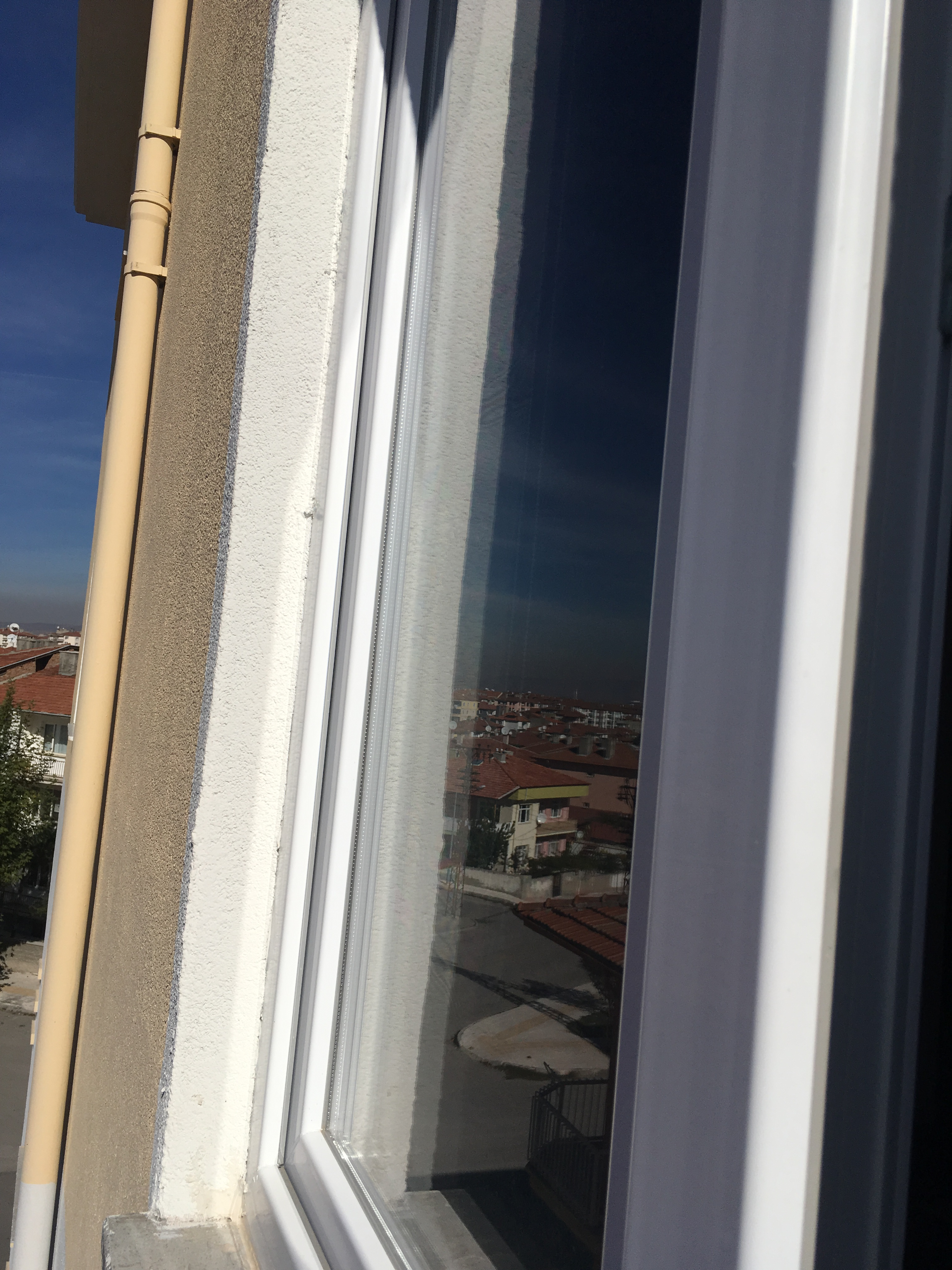

Selamlar. Pvc ile ilgili benim de sorunum var. Pencereler çift açılım yapıldı ve şu an dışarıdan baktığımda menteşe tarafı fitillerde açıklık kalıyor cam kapalı iken ve bu boşluk kulp tarafına doğru azalıp bitiyor. Umarım anlatabilmişimdir. Sanki sonradan takılan menteşeler biraz kalın gelmiş gibi. Nasıl pvc nin tam oturmasını sağlayabilirim?

Dışarıdan çektiğim hali umarım anlaşılıyordur
