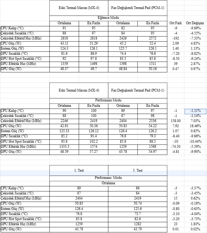

4 ay (1436 mesaj)
@BilgisayarMeraklısı @Finnbhennach
PCM-1'i test etti. Sonuçları gayet iyi.
Bu mesajda bahsedilenler: @BilgisayarMeraklısı , @Finnbhennach
