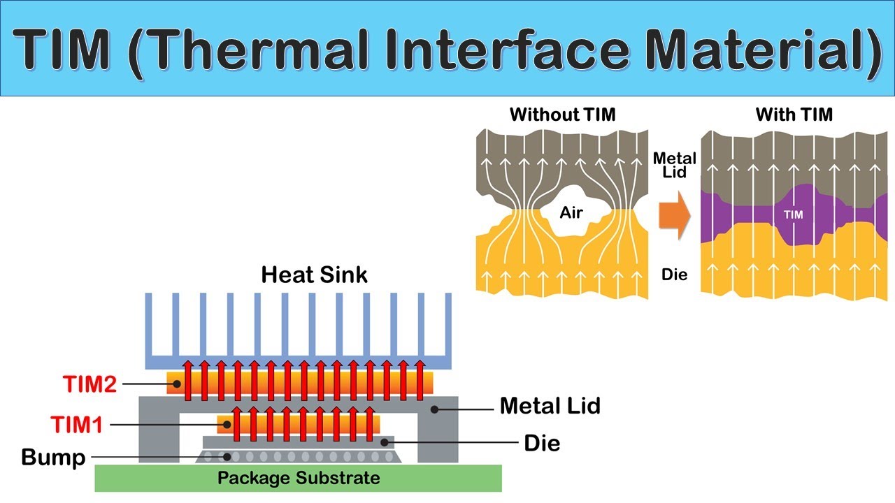

TIM Nedir?
İki katı yüzey, ne kadar pürüzsüz görünürse görünsün, mikroskobik düzeyde pürüzlere ve boşluklara sahiptir. Bu boşluklar hava ile dolar ve hava, kötü bir ısı iletkenidir. Termal arayüz malzemeleri, bu mikroskobik boşlukları doldurarak ısı üreten bileşen ile soğutucu arasında daha iyi bir termal temas sağlar. Bu sayede ısının daha verimli bir şekilde soğutucuya aktarılmasına ve bileşenin aşırı ısınmasının önlenmesine yardımcı olur.
Faz değişkenli Termal Pad nedir?
Faz değişkenli termal pedler (PCM pedler - Phase Change Material Pads), elektronik bileşenler (CPU, GPU gibi) ile soğutucu bloklar arasındaki ısı transferini iyileştirmek için kullanılan özel bir tür termal arayüz malzemesidir (TIM - Thermal Interface Material).
Neden Honeywell PTM 7950 Popüler Oldu?
Honeywell PTM 7950, (PCM - Phase Change Material)'dir. Özellikle ekran kartı, dizüstü bilgisayar ve oyun konsollarındaki PUMP-OUT sorununa çözüm olduğu için popülerleşti.
Yakın zamanda çıkan AMD RX 9070XT modelinde fabrikasyon olarak PTM 7950 kullananlar:
Basit şekilde çalışma prensibi:
Faz Değişim Dinamiği: Katı → Yarı Sıvı → Katı Döngüsü
45°C sıcaklık üstünde Pad formundan Macun formuna geçiyor, 45°C sıcaklık altında tekrar Pad formuna geçiyor.

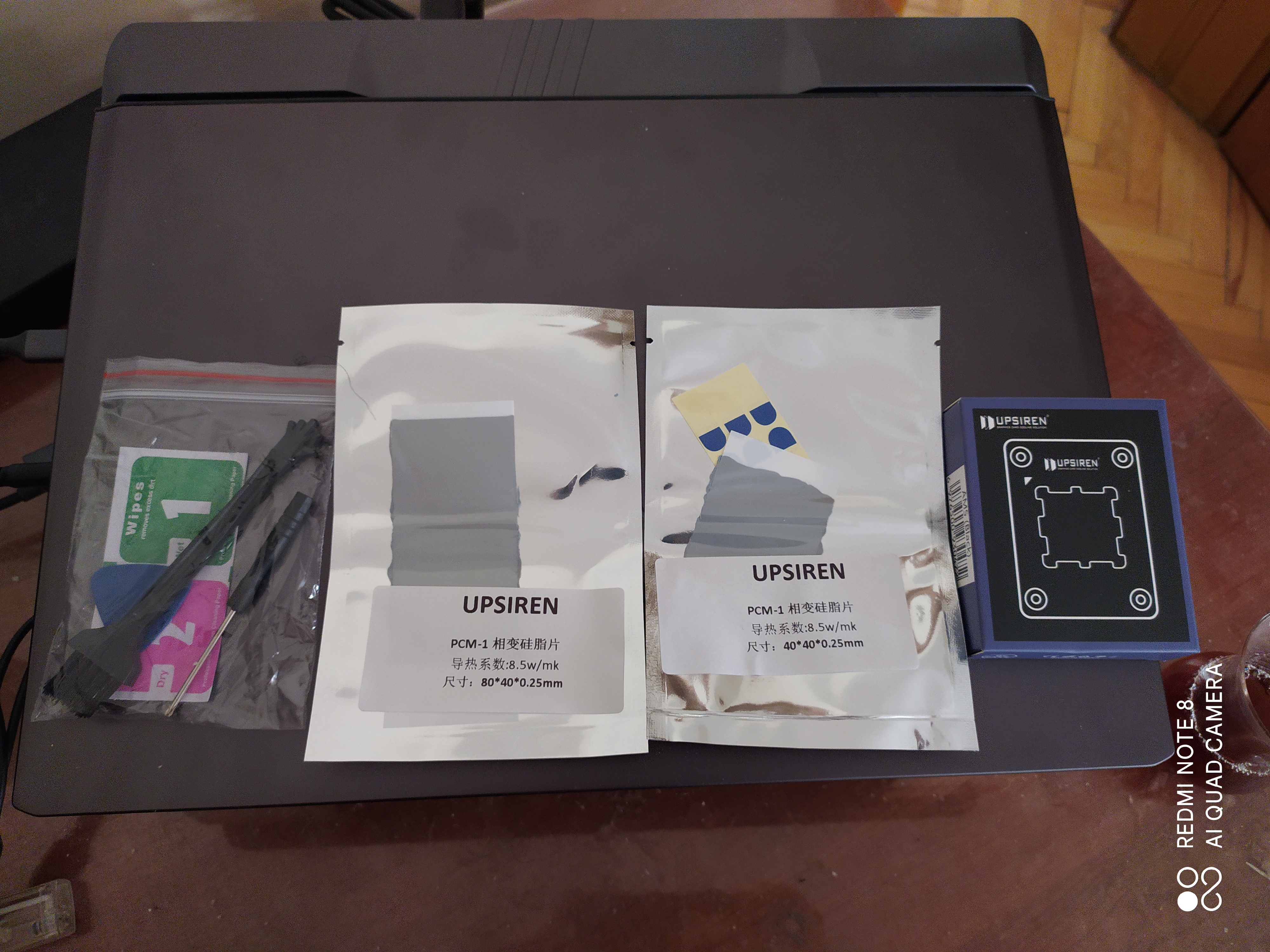

Upsiren PCM-1, resmi satıcıdan alınabiliyor.https://upsiren.aliexpress.com/store/1102121892?spm=a2g0o.order_list.order_list_main.2.60193d12BxjntS
Ürünler arasında 2 tane PCM-1, 1 tane PCM-2 ve Soket Çerçevesi (Frame) var.
1.PCM-1: Fiyatı pahalı, kargo ucuz.
2.PCM-1 Fiyatı ucuz, kargo pahalı.
3.Soket Frame seçeneklerde: AM5 BK and 40x40 ve LGA1700 and 30x40

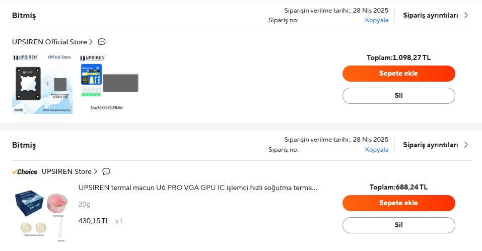

Satın al ekranında 1+3 kombinasyonu ile biraz daha uygun fiyatlı oluyor. Bu sayede PCM-1 80x40x0.25 + AM5 Frame + PCM-1 40x40x0.25 almış oldum.
10. gün elime ulaştı.
1.Seçenek = Soldaki poşet + PCM-1 80x40x0.25mm
3.Seçenek = PCM-1 40x40x0.25mm + AM5 Frame
NOT: Yaptığım araştırmalarda PTM 7950'nin orijinalinin 0.25mm kalınlığında olduğunu okudum. Bu yüzden PTM 7950 siparişi verecekseniz özellikle inceleyin bunu.
NOT: PCM-1 = 0.25mm ama PCM-2 = 0.2 olarak yazmasına rağmen kullanıcıların yüklediği fotoğraflarda, etikette 0.25mm olarak yazıyor. PCM-2'nin boyutları farklı ve toplam sepet biraz daha ucuza geliyor.
UYARI: Ürünleri denemedim. Sadece Ekran kartı ve Dizüstü bilgisayarında Pump-Out sorunundan şikayetçi olanlar için yardım amacıyla açtım. Herhangi bir maddi çıkarım YOKTUR. Reklam ve İş birlikteliği YOKTUR!

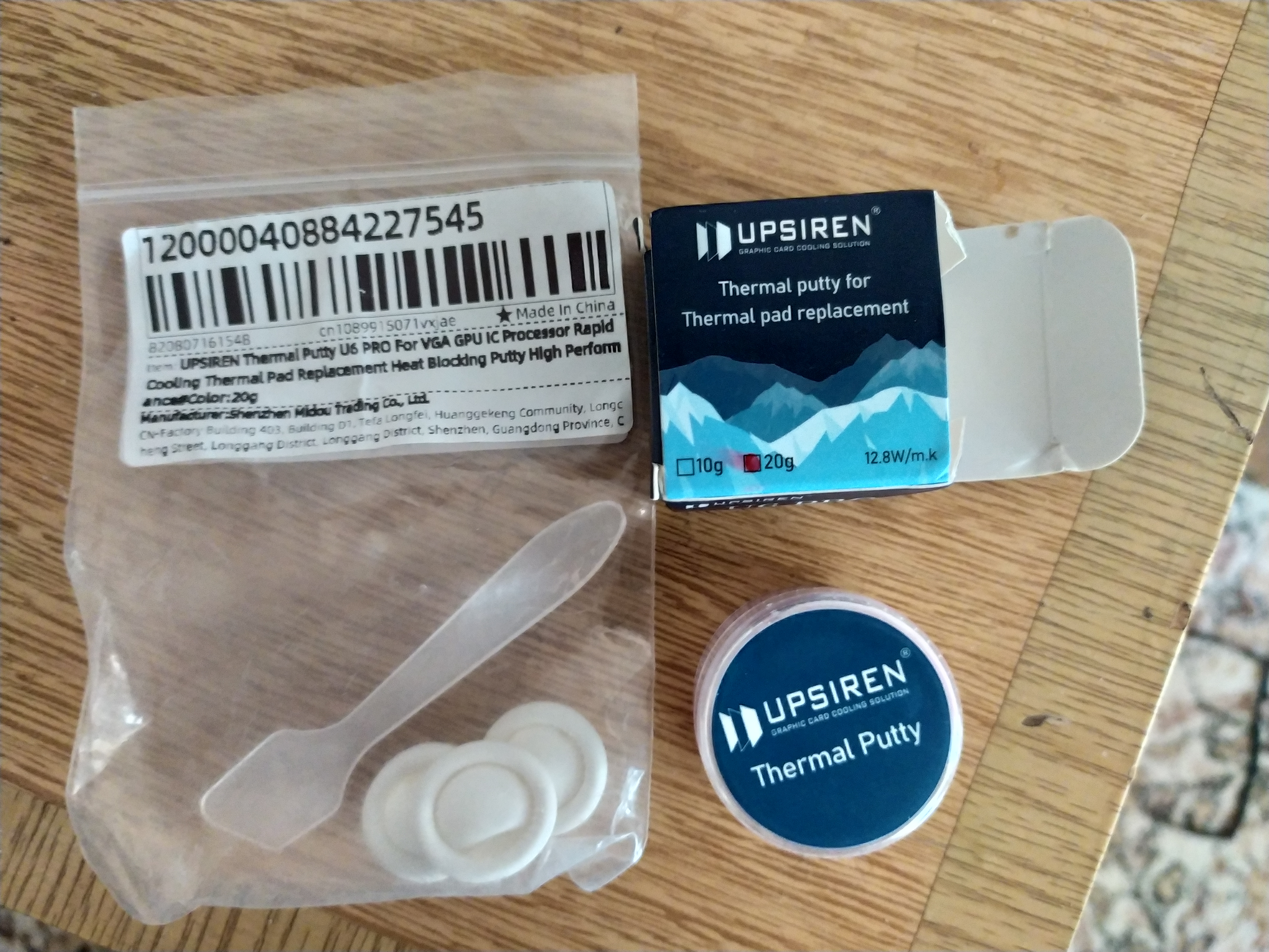

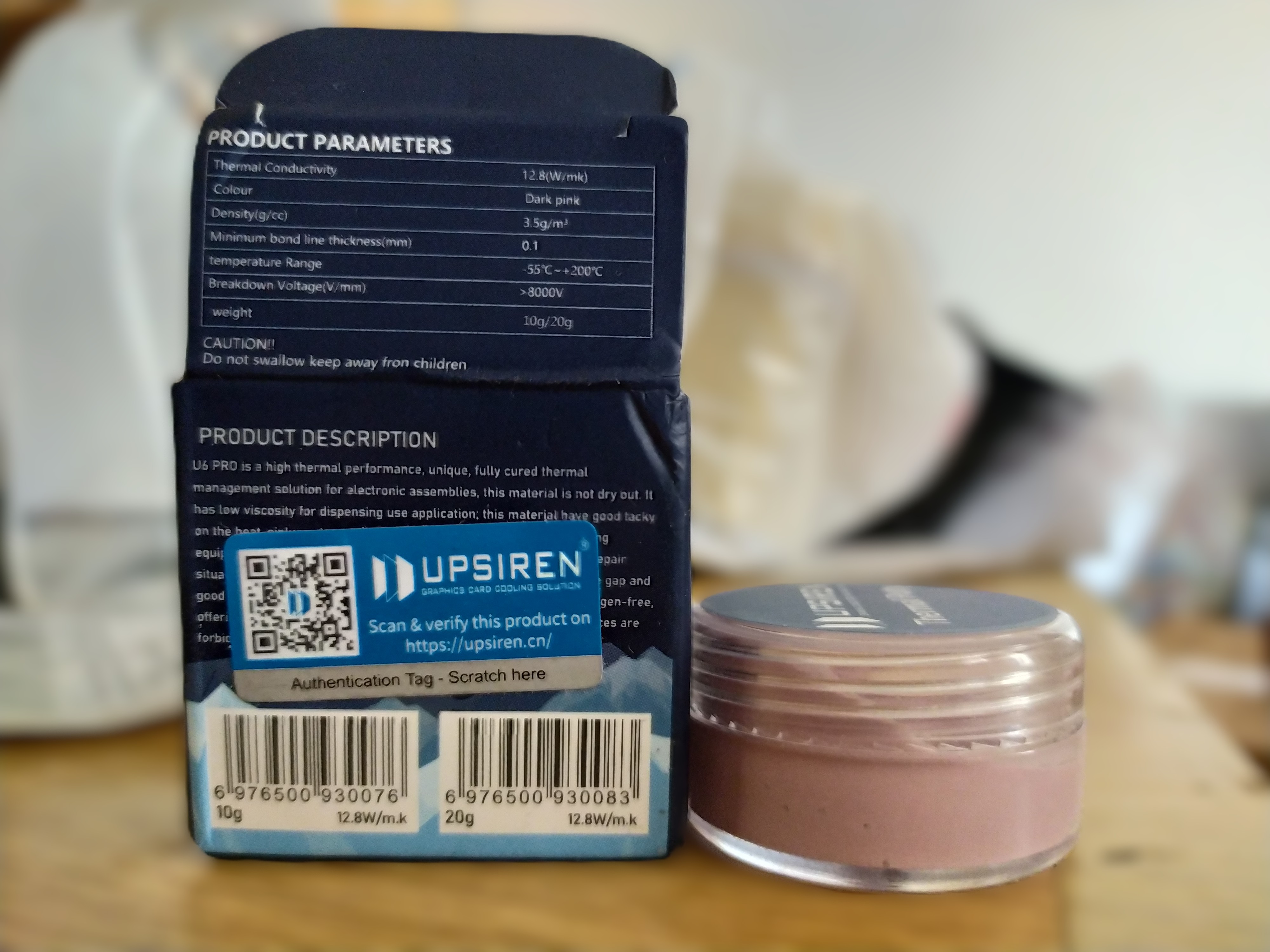

Upsiren U6 Pro Termal Putty
Upsiren ürün görsellerinde hangi versiyon olduğu belli olmakta. Maalesef buradaki UTP-8 modelinin gönderimi yok.
https://www.igorslab.de/en/best-thermal-putty-database-and-charts-putty-versus-putty-tests-and-suitability-for-memory-modules-and-voltage-converters/?currentpage=1&sort=gpu_temp_gpu%3A%3Aasc&ids=&longterm=no&sort=cpu_lambda#results
Konu detayını merak edenler buradan okuyabilir. Test sonuçları ve video var. Adamın YT kanalında daha güncel testler var.
https://www.overclock.net/threads/beware-of-misleading-information-from-computer-systems-gr-regarding-thermal-putty.1809275/
Yine orijinal satıcıdan Upsiren U6 Pro 20 gr. olarak satın alınabiliyor.

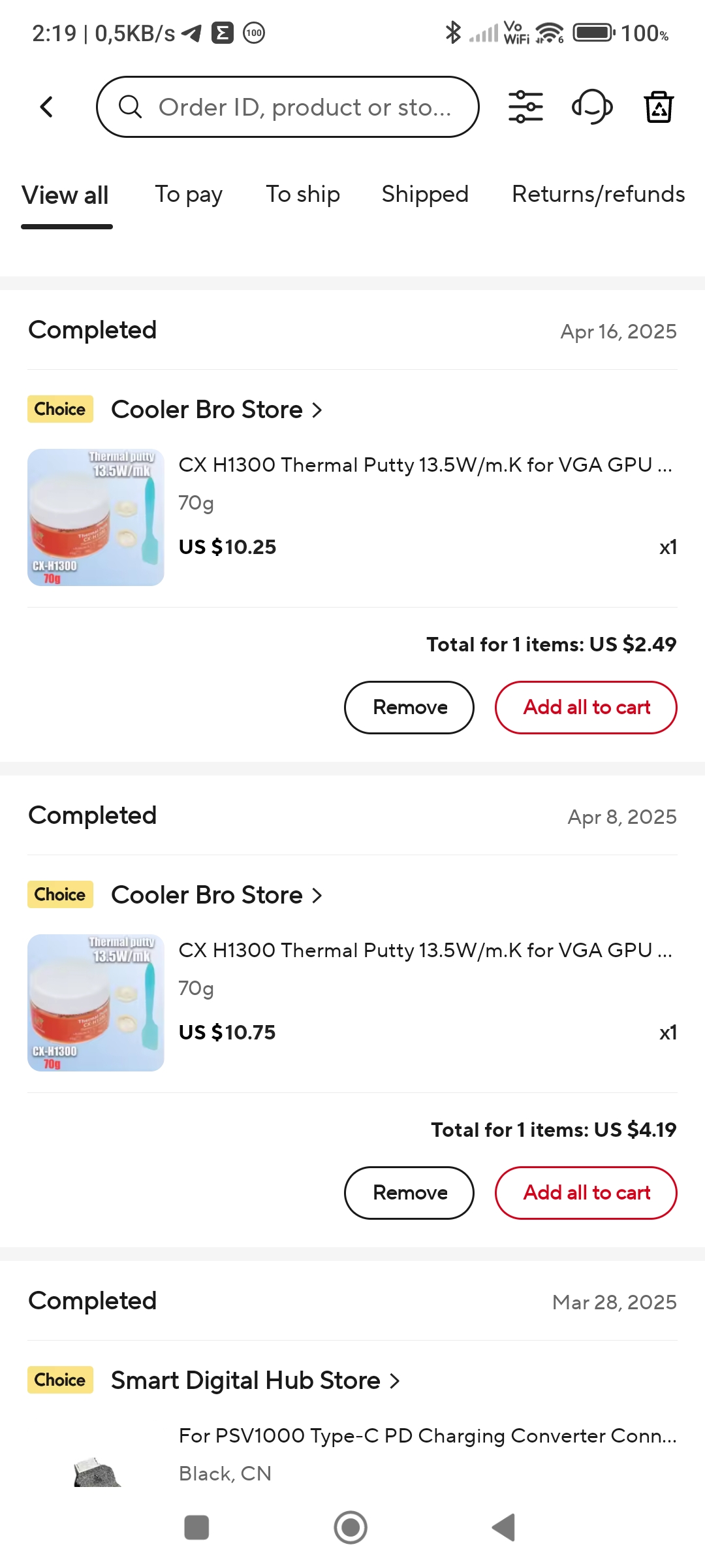

Putty evet türkiye'de bulmak da zor fiyatları da uçuk. Aliexpress de genelde yamuk yapıyor ya da çok fazla fiyat farkı var başka ülkelere göndermeye göre. Siz de yabancı ülkede tanıdığınız varsa ona yönlendirin bence. Ben 1 senedir öyle yapıyorum.
Cx-h1300 u 4.19 dolara almıştım 70 gramını ertesi hafta 2.49 a alabildiğimi görünce tekrar aldım. 😂 Kargo ve gümrük dahil. Ingilterede %20 vergi var. 10 dolar üstü kargo bedava. Altında 2 dolardı şimdi 3 dolara çıktı kargo. Türkiye'ye ürün getirmek işkence resmen. Ya çok pahalı ya kargo çok fazla ya da yollamıyor. Oyunlar ve puanlar da çalışıyor o sayede pcm-1i 1 cente aldım şaka gibi😂😂😂
