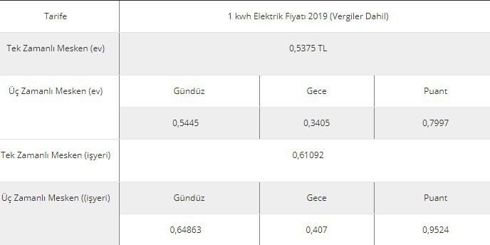

Tek zamanlı ev için örnek yapalım
1kwh (1000W) elektrik tüketim bedeli 0,5375 TL
Sistem 250W tüketiyorsa, saatte 0.135 TL (On üç buçuk kuruş) tüketir.
24 saat çalışacağını hesap edelim.
24 (saat) X 0.135 TL = 3,24 TL
3.24 TL X 30 (gün) = 97.2 TL (aylık) eder
97.2 TL X 12 (ay) = 1.166,4 TL
1.170 TL diyelim hadi
Bu hesaba göre tablodaki fiyatlar üzerinden hesaplayabilirsiniz hocam.

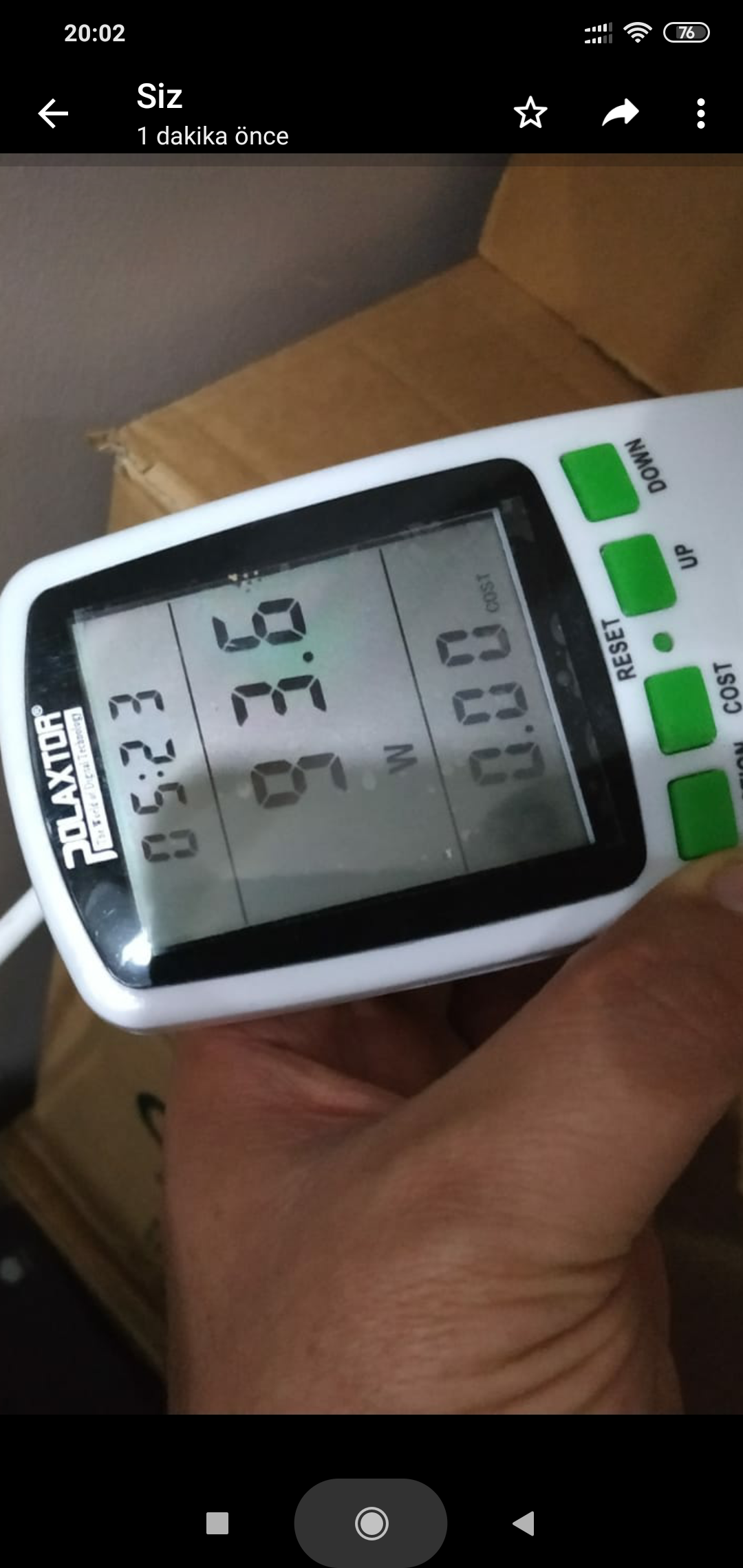

Herkese merhabalar.
Sistemi kurup calistirdim. Ortalama 80 watt bir tüketim ile çalışıyor.
Sistem bileşenleri aşağıdaki gibidir;
İ5 7400t
2x8gb ram
8x 4tb wd red HDD raid 5
2x 256 GB SSD raid 0
1x 120gb SSD sistem diski
Lsi 9260-8i raid kart
Intel x540 T2 etherhet kartı
Ax860i
Sistem tam yük altında 90watt üzeri tüketime sahip normaldede 80watt ortalama ile calismaktadir.
Aylık 40 liraya yakın ilave fatura bedeli çıkıyor.
