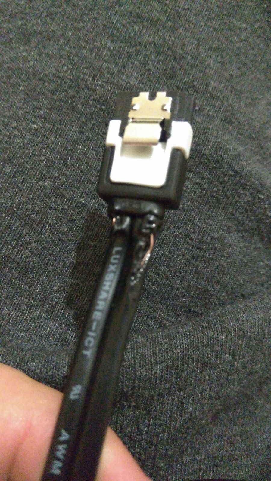

Dün yeni aldığım psu yu güzel bir şekilde monte ettim. Kablo düzenlemesini felan güzelce yaptım.
Güç düğmesine basınca ışıklar bir kaç defa yanıp söndü. Bir kez daha basınca 1.ssd sata data kablosundan duman çıkmaya başladı. Hemen fişi çektim. Data kablosunu söktüm, erimiş baya. Hemen ekran kartını da söktüm.
Psuya giden kabloları kontrol ettim herhangi bir yanma veya sıkıntı gözükmüyordu. Acaba sata kablosunda mı sıkıntı var diye 2. Data kablosunu taktım. Oda yandı. Anladım ki ya güç kaynağında yada kablolarda sıkıntı var.
Sıkıntı sata güç kablosundaymış. Onu değiştirince sistemde açıldı her şey normale döndü. Arızalı kablo 2 tane sata güç barındırıyordu. Bunlarada ssd'ler takılıydı.
Tabi 2 ssd'de uçtu.

Kingston Hyperx 3k 120GB garantisi yoktu. Yaklaşık 3-4 yıllık SSD. Pert oldu, yedek parça niyetine birisine verebilirim.
Sandisk Ultra II 240GB bu rma garanti altındaydı. Değişim onaylandı, Sandisk Extreme Pro 240GB ile değiştireceklerini söylediler.
Maalesef tek SATA GÜÇ kablosu yüzünden bunlar başıma geldi. Onu söküp atınca her şey normale döndü.
Dün 2.el Samsung 850 Evo 120GB aldım ve sistemi sorunsuz kurdum. Güç kaynağında sorun gözükmüyor. Seasonic M12II Evo 620w.

2.YANAN SATA DATA KABLOSU

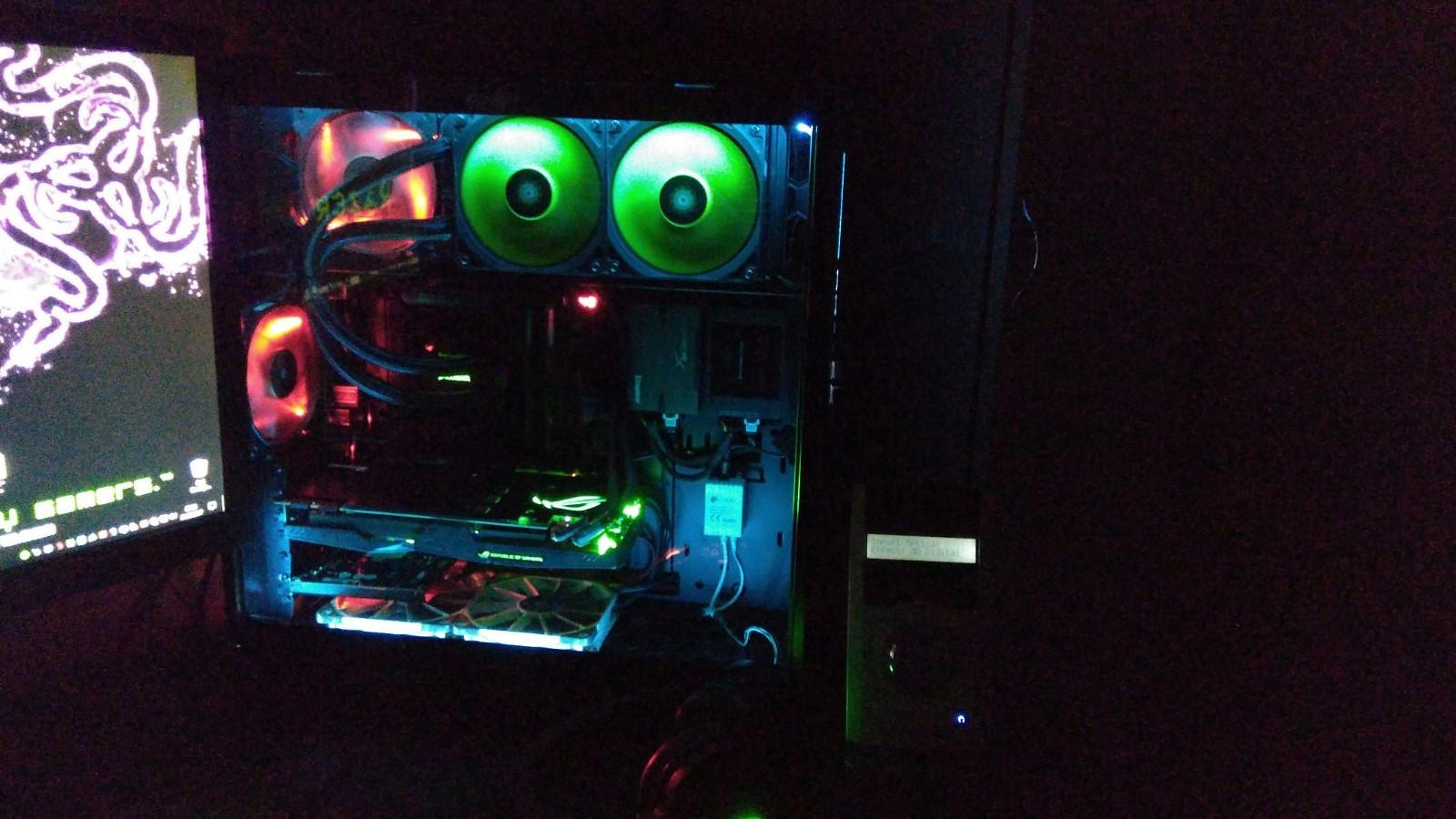

4.SİSTEMİMDEN KARE

Ben yanlis mi goruyorum yoksa sen ssdye 12 volt baglamaya mi calistin
Bu mesajda bahsedilenler: @deathness666
8 yıl (1842 mesaj)
Orijinalden alıntı: Finn Mertens
Hmm simdi anladim kablonun ortadasindaki molex galiba
