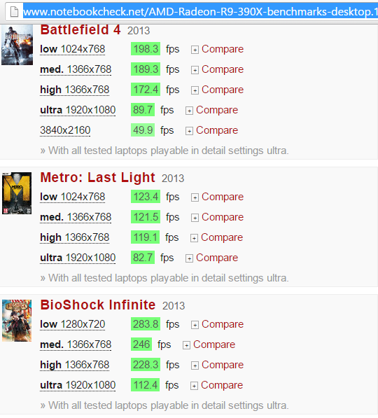

2589 lira gibi bir fiyat tutuyor bu sitede ve kdgv ekliyorlarmı sonradan ve önerdiğiniz sistemin sitesi satın almak için güvenlimi bende ininal kart ve garantinin kredi kartı var.
ve r9 390 oyun testleri güzel 4 k da bile güzel fpsleri var.< Resime gitmek için tıklayın >
