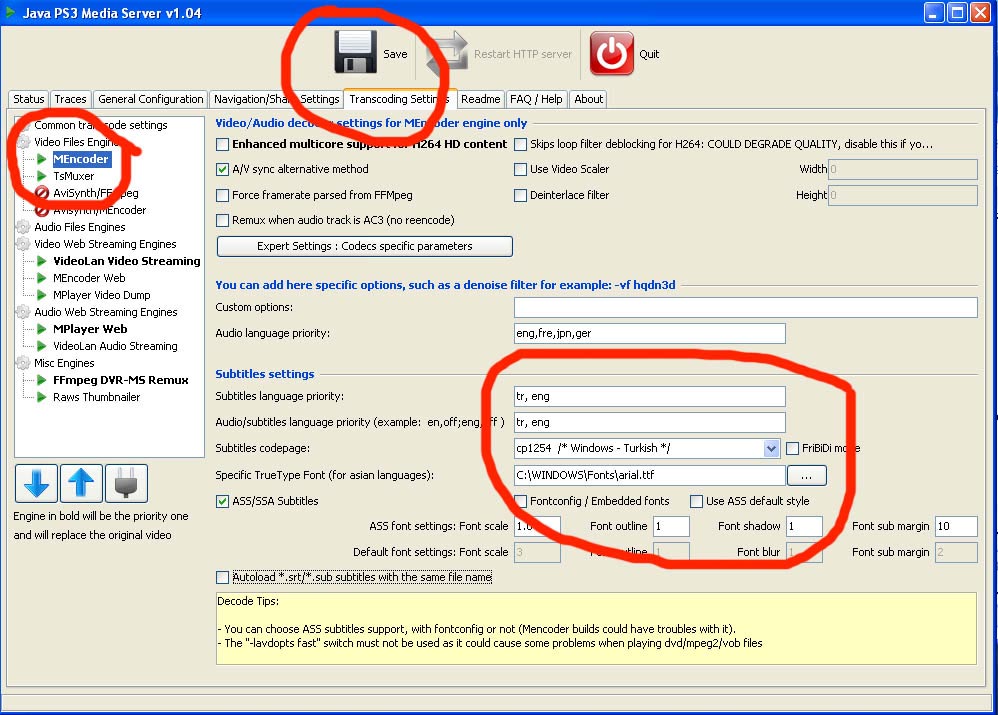

Türkçe altyazı sorunu da basit. Bunu media server programının transcoding settings menüsü altında soldaki mencoder'i tıklayın. Açılan pencerede subtitle settings'de dil ayarlarını yapın ( tr, ) şeklinde ve ayarları kaydedin sorununuz bitecek. Bu menüde istediğiniz fontu da seçebilirsiniz.
